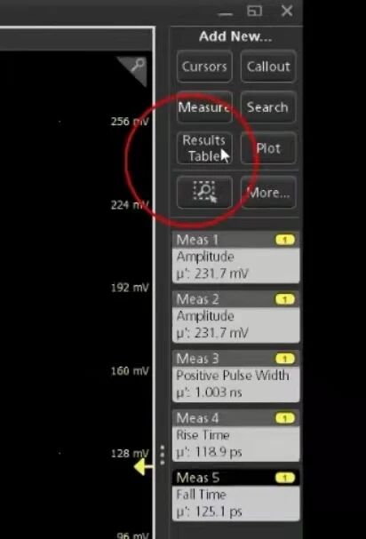

首先把需要测量信号的测量参考量进行添加,比如说添加幅度,测量的脉冲宽度以及上升时间,下降时间等等。
选择完需要的测量量之后,点击“Results”按钮,点击添加,这时测量后的结果会生成一个列表。

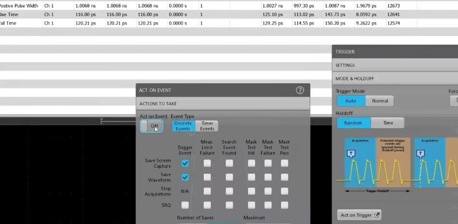

然后点击最下面菜单栏的Trigger, 点开之后选择MODE,然后选择Act on Trigger,就是满足条件后去执行。
Act on Trigger会有两种模式进行选择
Discrete Events: 满足条件后进行自动保存数据
Timer Events: 定时进行自动保存数据,选择Timer Events相比于Discrete Events会多出一个可保存量测量数据。
选择完模式之后,就是在Act on Trigger中选择限制条件,比如说保存图片还是保存波形数据(一般是都保存),以及设置最大保存图片的数量,也就是数量限制。
最后就是设置保存路径了,可以根据自己的使用习惯设置保存路径。
数据保存格式可以设置为3种:wfm, csv, mat。
设置完所有的东西内容之后,就可以正式开始这个自动保存的过程了,点击Act on Event的on/off键,点击之后就会自动开始执行保存操作,执行完之后会自动恢复到off的状态,表示操作已经完成。
