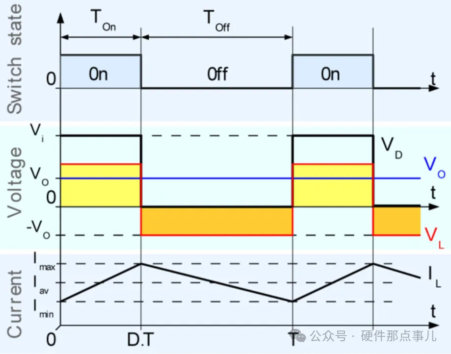

以Buck为例,在开关管导通的Ton期间,施加在电感上的电压VL为Vin-Vout。电感电流从谷值线性上升到峰值。那么电流的上升量为:
而导通时间Ton可以用占空比D和开关周期T来表示:
Ton = D × T

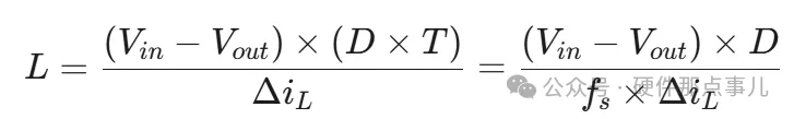

同时,开关周期T又是频率的倒数T=1/fs。将这些关系代入上式,我们得到:
这样我们就能得到一个结论:在输入/输出电压、占空比以及期望的电流纹波△iL都确定的情况下,所需的电感值L与开关频率fs成反比。

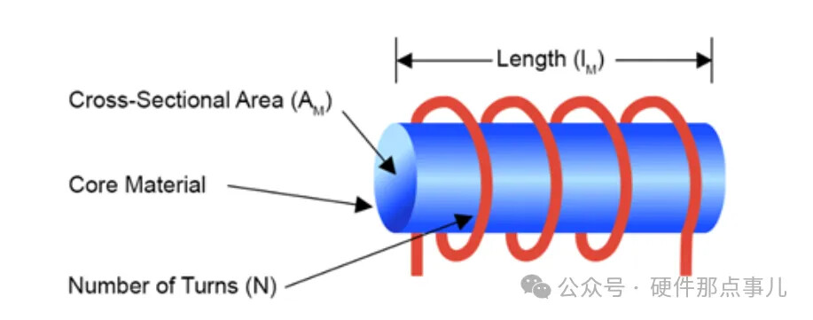

电感的物理尺寸主要由其储能能力和绕线决定。电感的储能公式为 =LIpeakIpeak/2。在电流基本不变的情况下,所需的电感量L减小,意味着可以用更少的线圈匝数和更小的磁芯来满足设计需求。更少的匝数意味着更短的铜线,从而降低直流电阻,减少导通损耗。更小的磁芯则直接带来了体积的缩减。
“频率越高,电感越小”意味着提高频率缩短了每次对电感进行充能和放能的时间周期。在固定的电压和期望的电流纹波下,更短的作用时间自然就允许使用更小的电感值,更小的电感值带来更小的电感体积。
