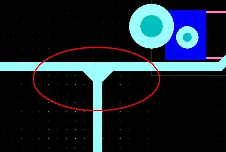

高速信号在走线的时候如果出现直角有什么影响?
1,正常布线时,都是不建议使用直角的,尤其是对于高速信号,因为信号线在遇到直角的时候,原先的线宽会变为直角的对角长度。线路的阻抗会因为线宽发生了变化不再连续,阻抗如果不连续就会导致信号的反射,从而影响高速的信号的传播。另外锐角和钝角也是,会和直角一样导致线宽发生变化。
2,直角走线的时候,对于高速信号它相当于天线,会造成EMI(电磁)干扰。

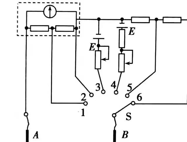

万用表20A和200mA,哪一个内阻大?
对于同一个万用表,有不同的电流挡位,扩展的量程越大,内阻就越小。对于这个,如果了解万用表内部的原理图,就会十分清晰。
如上图中的1号和2号开关,就是对应着电流测量挡位,1号的量程大,2号的量程小,所以很明显,200mA量程的万用表内阻更大。
