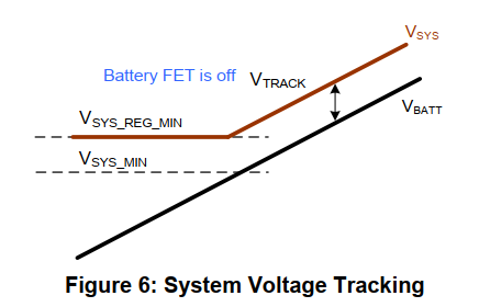

2.REG07 设置Vsys_min电压,当实际电池低于Vsys_min时候,SYS 的电压是REG07设置值。当电池电压大于Vsys_min时候,SYS几乎等于电池电压(实际略高,压差是Vtrack),如下图(规格书page27)

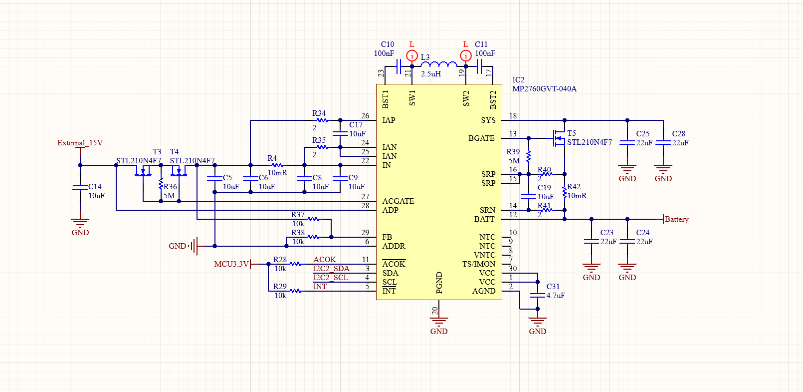

  1. 我的電路圖如下, 在外接的15V (左方)連接,電池組沒有接的情況下, sys引腳並沒有任何電壓, 可以肯定reg07及reg15有設定數值及In 引腳有電,想問有什麼可能的原因導致
  1. 關於NTC,是指像規格書25頁那樣般從VNTC 分壓至NTC 引腳嗎
1.SYS 默认有输出电压。确认下DC/DC EN 是否有打开(REG12H bit6),同时上电后配置NTC 功能disable,线路上C19 10uF改成100nF。读一下寄存器REG16/REG17 值,看下是否有故障状态
2.是的,上/下拉电阻 各100K
感謝回覆, 我使用stm讀reg值如下, 我發現reg12 的bit6是設定成1 但是reg16 的 bit 15,14 MD_STAT卻是10 (Standby 狀態), 另外NTC 的disable 只是reg0D 的bit 9 嗎
是的。看读取的寄存器是没有触发故障,将C19改成100nF,IC重新焊接一下看看
