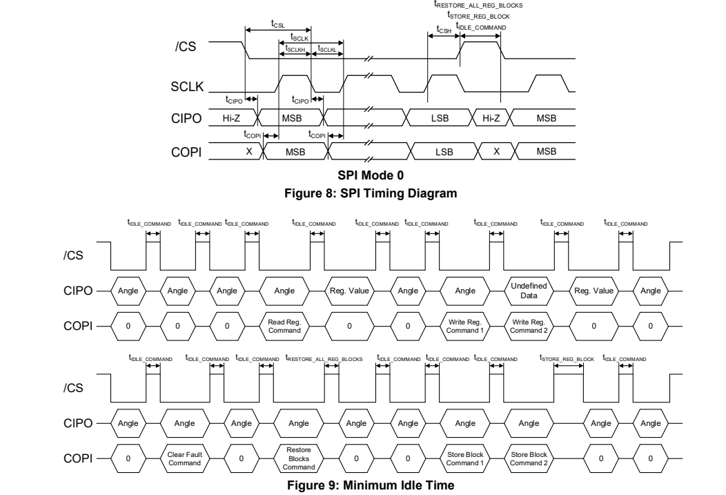

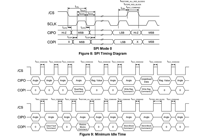

从手册拉坎,CS不能一直拉低,两个指令之间需要拉高一下,存在一个idle time
CS是片选脚,当ic被片选作为通讯时候,对CS有一个电平变换;所以这个是通讯脚,不可以一直拉低,谢谢

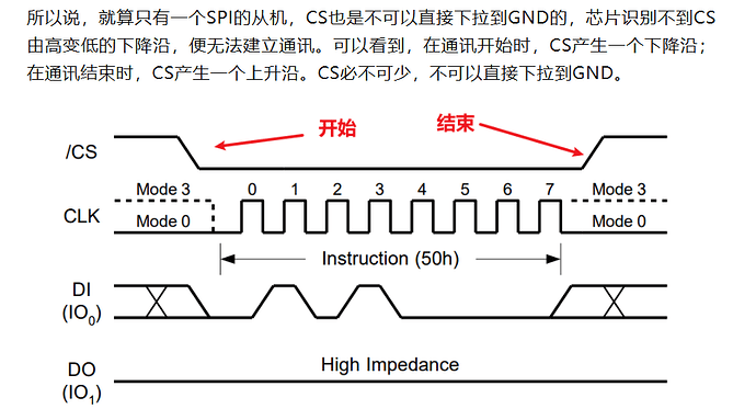

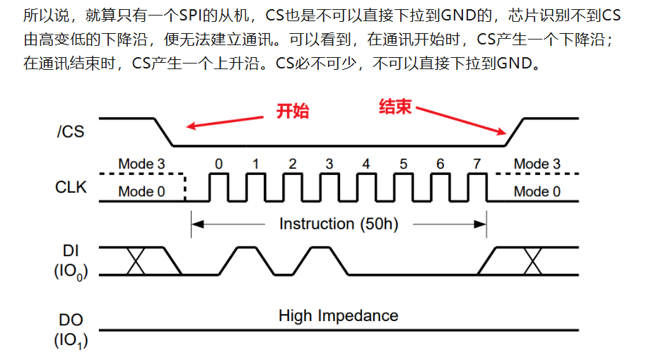

这让我想起来了SPI通讯的CS管脚,低电平是选中,但是也是需要一个时序,不能一直低电平。
原来我用SPI和屏幕通讯的时候也考虑过这个CS的问题。后面也是看到了时序图才明白。
下面是之前我做的SPI的笔记,应该和次编码器类似。看着也是类似的通讯逻辑。
