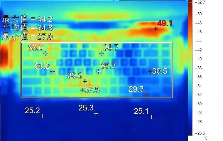

其他验证包括整体热量观察,有时肉眼看看不出什么,单通过热分析仪来观察的话,可能会发现某一部分有异常发热,可能就是那一部分引起的。
