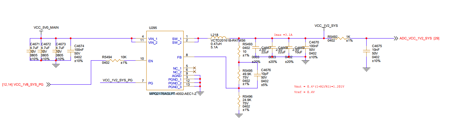

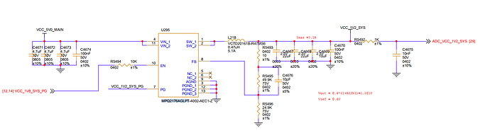

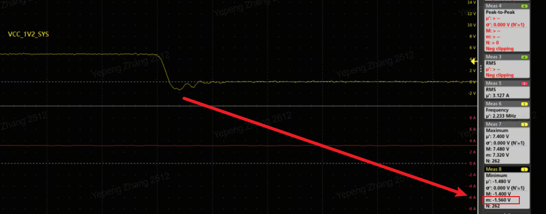

在我们项目中的MPQ2176AGLPT SW节点上测到了超过-1.5V的负压,超出了手册的限制,有什么推荐的手段来抑制这个负压?

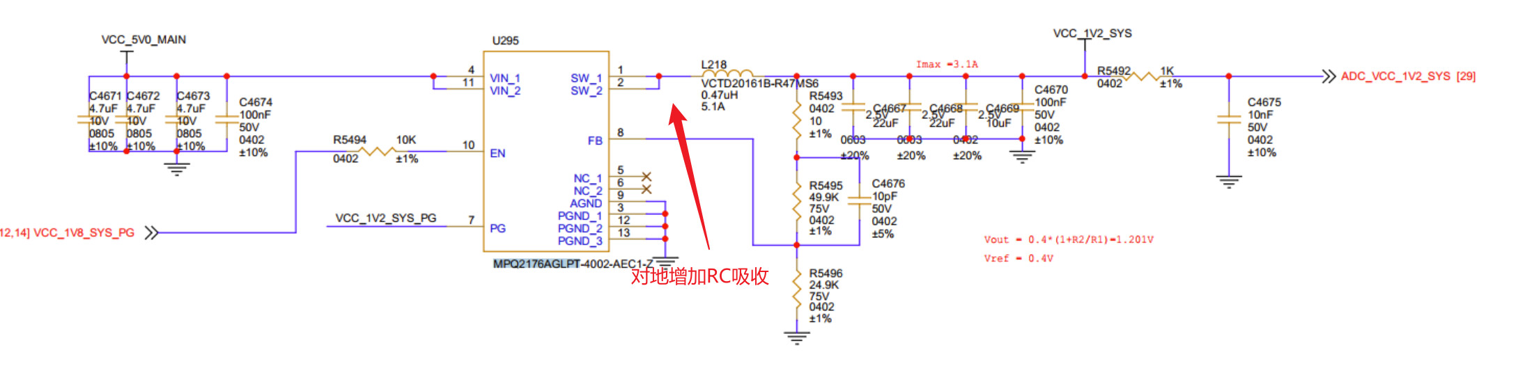

你好,可以尝试SW开关节点对地增加RC串联吸收,看看会不会有优化。
