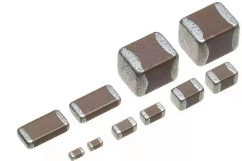

>MLCC中的X-5R和X-7R电容有什么区别?
MLCC是片式多层陶瓷电容器的英文缩写,而X-5R和X-7R是其中的两种型号。
1,温度范围不同
X-7R的温度范围更大,可以达到-55~125℃的范围,而X-5R只能达到-55~85℃的范围。
2,应用场景不同
X-7R相对来说更加稳定,当外界温度,电压发生变化时,它的特性性能变化并不显著,常常用在稳定性能要求较高的高频电路中。
而X-5R则相对来说更敏感。

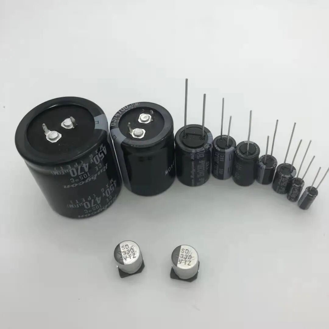

>电解电容为什么会有极性?
电解电容是电路板上常常会用到的一种电容,种类上主要分为铝电解电容和钽电解电容(根据正电极的材质)。
两种类型的电解电容都是经过电解质液来构成,所以被叫做电解电容,这也是为什么电解电容有极性的原因,因为要发生化学反应(通过正负极之间),所以肯定是有极性的。
有极性的电解电容通常会用在低频电路,电源电路等中起到滤波,信号耦合,隔直通交等等场景。

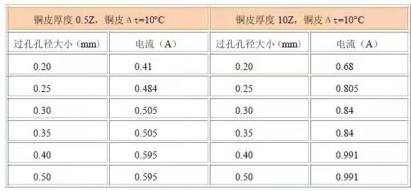

>在PCB板上线宽和过孔的大小与通过电流的大小关系?
一般情况下,PCB板的铜箔厚度为35um,走线的宽度为1mil,也就是走线的横截面积为0,035平方毫米,而电流密度一般为30A每平方毫米。
所以可以计算:
1mm线宽走线可以流过的电流就为:I = 0.035 x 30 = 1.05A
1mil线宽电流:I = 1/1000 x 1.05A = 0.02667A
对于过孔与电流的关系如下,不过一般承载电流的瓶颈不在过孔,而在走线上。
