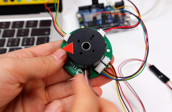

MA900磁编码器真的太好用了 :grinning_face: ,几乎可以实现对电机的任何控制。
经过几天的学习,我轻松实现了用MA900控制无刷电机的正反转、速度、转几圈、并且转到指定的角度。可以看一下实际效果【5 分 20 秒!看懂无刷电机的控制原理与实战-哔哩哔哩】 https://b23.tv/BBr84Xs

整个项目的连接图如下:我使用的是Arduino R4 WiFi控制板,无刷电机用的是三相无刷直流2804电机。这个电机可以在淘宝上搜一下,有不少商家在卖,大家也可以使用别的无刷电机。

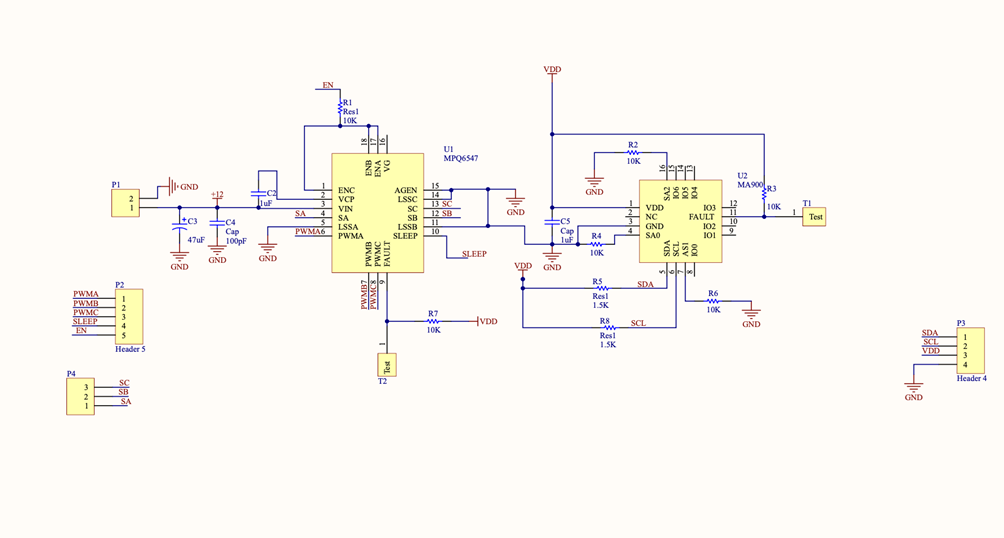

上层楼中间绿色电路板的电路图原理图如下,MPQ6537A通过外置电源直接供电,其实MPQ6547A的VG引脚是可以直接给MA900供电的,但我是第一次做这个东西,怕到时候焊接不好,不好找bug,用的是Arduino上3.3V引脚直接给MA900供电,大家如果想再改进的话,建议直接用VG引脚给MA900供电,这样电路连接还简单点。
MA900的I2C地址的后3位(2进制)由硬件定义,我让这三个引脚通过电阻接地,所以是000,最终I2C地址是0x60!

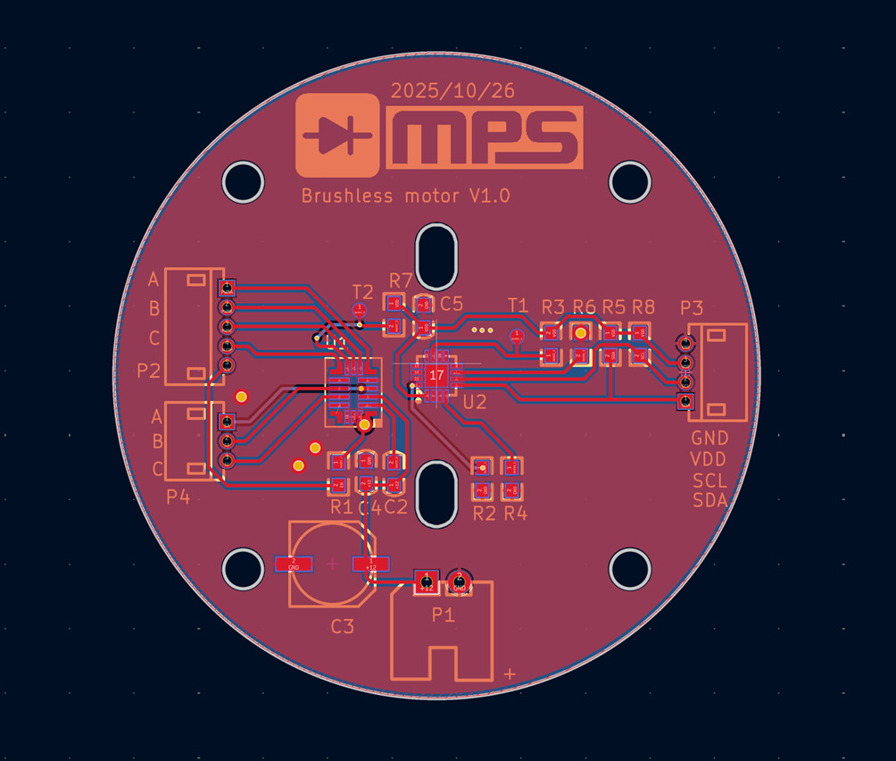

PCB图

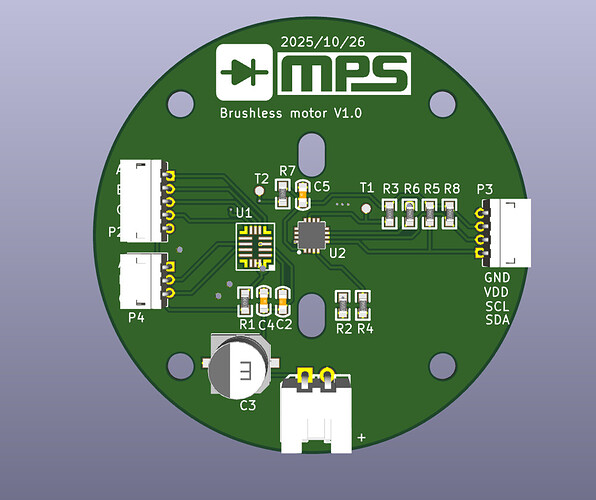

3D预览
源文件请点击下面:backhand_index_pointing_down::
PCB文件.zip (1.6 MB)

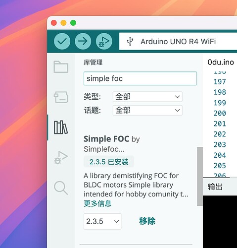

然后就是程序部分,本项目采用的是Simple FOC库,这是它的官网:https://docs.simplefoc.com/
通过Simple foc库,即使我们不知道无刷电机的工作原理,也能在很短的时间内实现对无刷电机的控制。STM32和Arduino都支持,因为我这个不是做产品,直接用Arduino实现的。

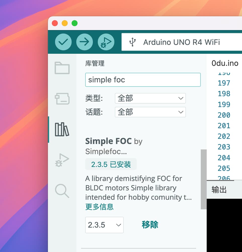

首先需要在Arduino IDE里面安装一下Simple FOC的库,如下图所示,在左边这个小书架里面搜索Simple FOC,点击安装
