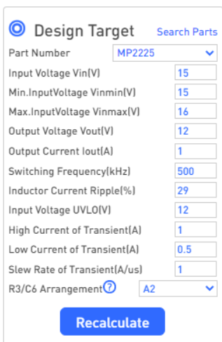

输入设计参数,直接生成电路图

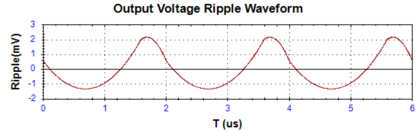

输入输出纹波
853×265 34.7 KB
856×271 34.7 KB

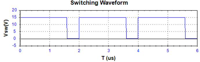

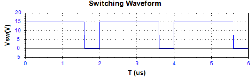

SW开关波形
855×266 24.8 KB

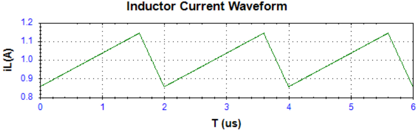

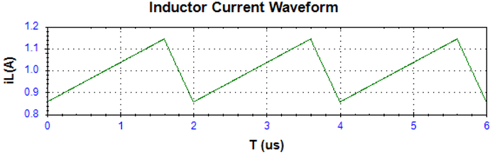

电感电流
845×266 31.3 KB

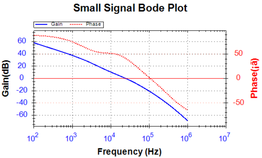

小信号bode图

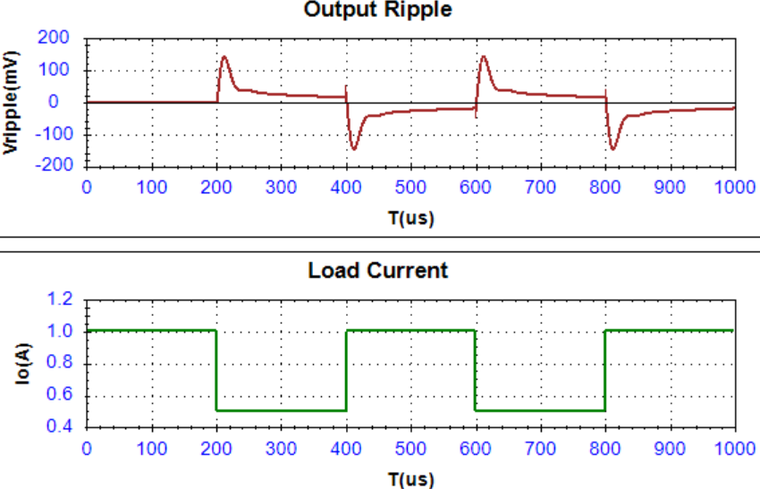

负载瞬态响应
850×547 60.3 KB
