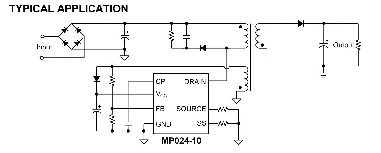

基于MP024-10的反激电源设计中的问题
您好,我设计了一个基于贵公司MP024-10型号芯片的反激电源,我是不加辅助绕组,直接给芯片供电,但是变压器的原边绕组电压等于交流转直流后的直流电压且回路中几乎没有电流。我想问一下,贵公司的这款芯片工作是否需要高压启动

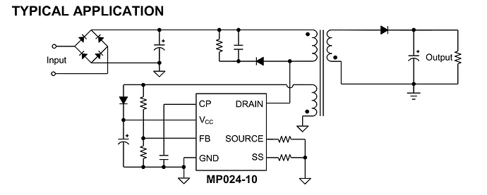

有没有图纸?和波形。看典型应用图是不需要高压启动的

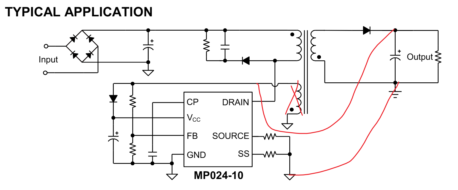

你指的是这样供电?能不能描述的详细一些
不加辅助绕组,VCC供电是怎么来的?
