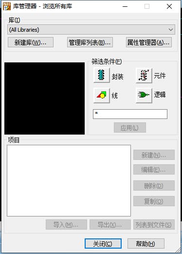

创建方法也很简单,在文件菜单栏选择”库“,再点击”新建库“,修改库的名字即可。
不过这个时候创建出来的元件库是没有元件的,因为元件库中的元件需要你自己去添加之后才会有。

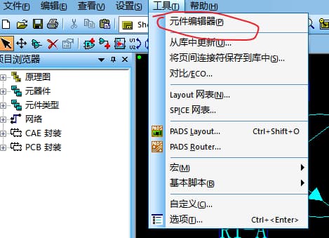

点击”工具“菜单栏的”元件编辑器“进入编辑窗口。

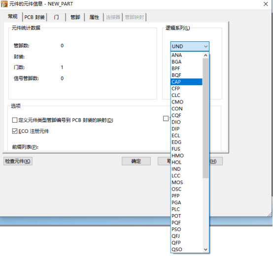

然后点击新建,选择相应的类型。
其中首先选择逻辑类型,不同的元件有不同的逻辑类型,比如说电容是CAP, 电阻是RES等。

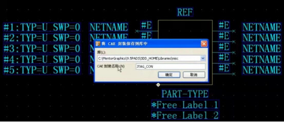

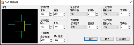

选择CAE封装向导,可以获取到模板,再更改模板的参数,主要是更改芯片的大小以及引脚的数量和长度。
修改完之后,点击确定即可创建出最终的CAE封装(最终原理图上呈现的样子),点击保存,存储到相应的库中即可(记得写好相应元件的名字)。

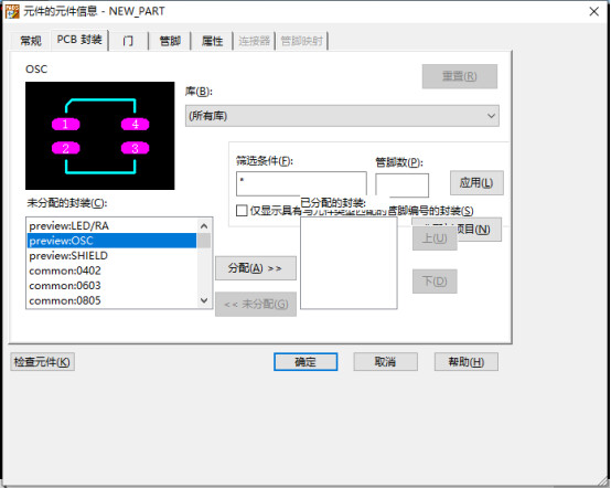

然后就是PCB封装,它是在编辑电参数的菜单栏中,不过对于PCB封装的设计是在PADS Layout软件中进行。

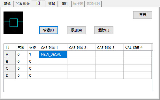

门封装也是一样,将前面画好的CAE封装给对应到门封装内,这里可以选择四种CAE封装,不过通常选择一种即可。

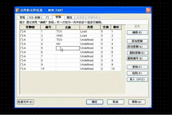

管脚:对元件的各个管脚进行网络定义,与门封装对应。

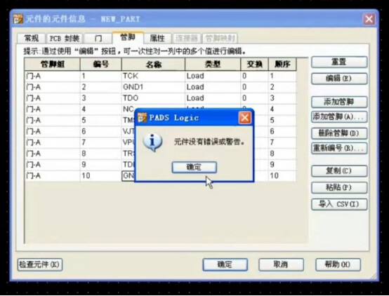

在编辑完所有的元件信息之后,就可以点击“检查元件”,来看是否有一些信息不匹配,如果不匹配就会报错。
