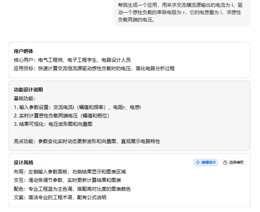

豆包都可以生成应用了?!拿豆包生成了一个交流电流源驱动感性负载电压计算应用。以及一个计算变压器的应用
之前有写过一期交流恒流源的电路分享。本期为其延伸,即交流恒流源驱动感性负载时,感性负载两端电压的如何计算。

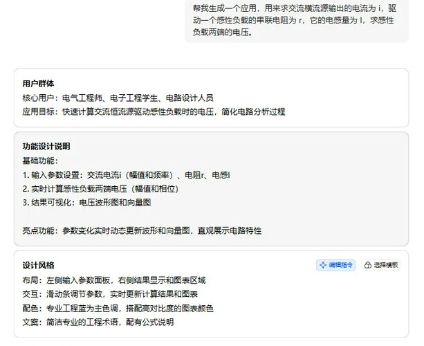

对于纯阻性负载,计算公式很简单,即U=I*R,欧姆定律就可以计算。然而对于电感,存在感抗,所以公式会略有不同。然而我实在是不想计算了,所以我就直接让豆包帮忙生成了一个应用。
然后就开始生成了:

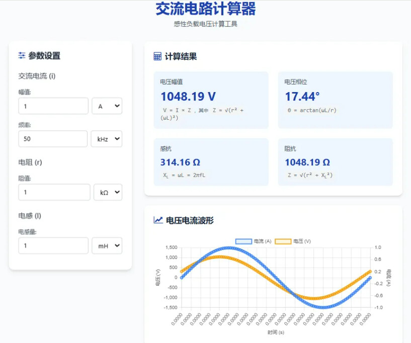

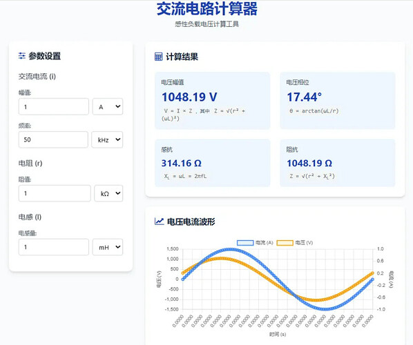

然后左边不能输入数值,是滑条的。然后再让豆包重新生成一下:

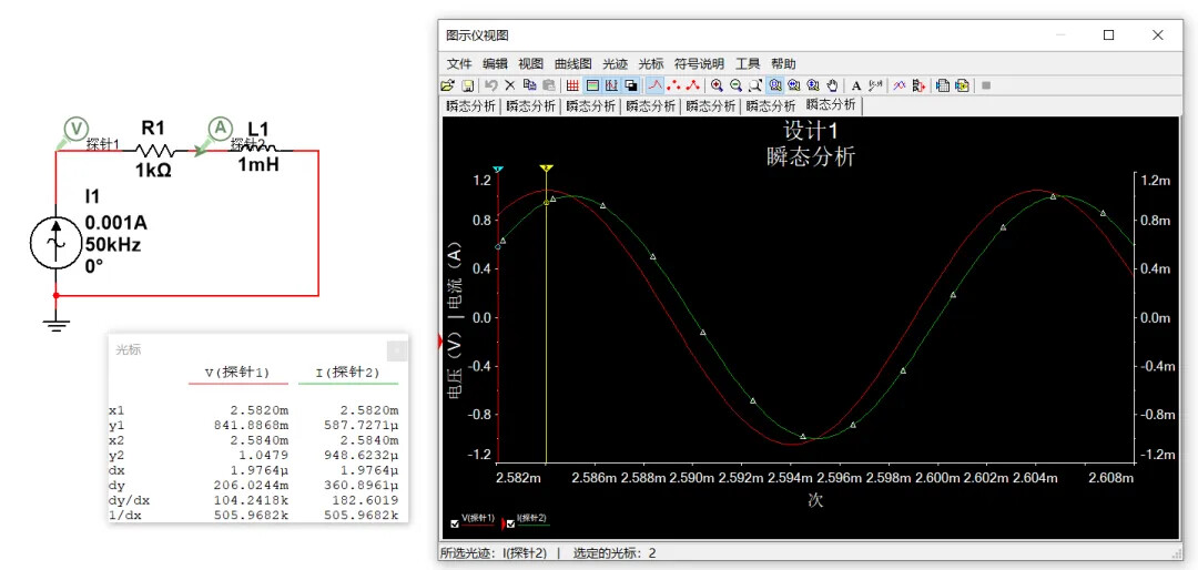

简直是完美,哈哈,那我们就拿仿真验证一下吧。可以看到,仿真结果和豆包生成的应用的结果也一致。真是太人性化了。给豆包点个赞:
然后下面是我生成的应用链接,感兴趣的朋友也可以拿来自己用:

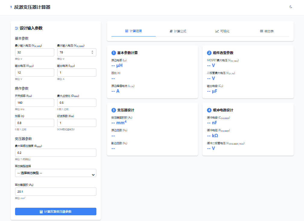

然后我朋友也拿这个豆包加上MPS的一个论坛教程,喂给豆包,然后生成了一个计算变压器的工具:
MPS的链接如下:
生成的变压器计算的链接:
不过这个是不是符合工程要求,还得实际验证。毕竟有时候AI的欺骗性还是很高的。需要自行判断。
