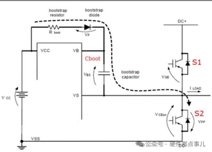

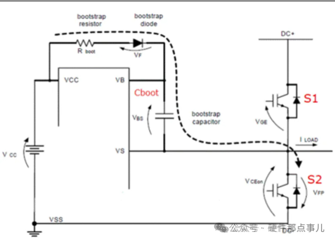

要理解如何选择自举电容,首先必须明确它的工作原理。在BUCK电路中,高侧MOSFET的源极连接在开关节点SW上,开关节点SW的波形那可谓是剧烈波动,它的电压在0V和输入电压VIN之间快速切换。我们为了让N沟道MOSFET完全导通,就必须让栅极电压比源极电压高出一个驱动电压,一般是10V左右。而自举电容的任务就是在Q1需要导通时,提供一个以SW节点为参考地、电压约为VCC的悬浮电源。
充电过程:当低侧MOSFET导通,SW节点被拉至地时,驱动芯片的供电VCC会通过自举二极管为CBOOT充电,使其两端电压接近VCC。
放电过程:当低侧MOSFET关断,高侧MOSFET准备导通时,SW节点电压上升至VIN。由于电容电压不能突变,自举电容CBOOT的正极电压也被抬升至VIN+VCC,从而为Q1的栅极提供充足的驱动电压。

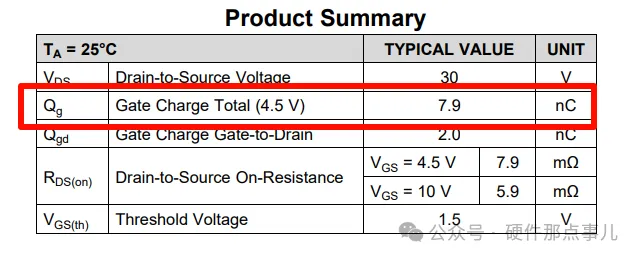

1.MOSFET栅极电荷Qg:这是最主要的电荷消耗,用于对高侧MOSFET的栅极电容进行充电,使其开启。这个值可以直接从MOSFET的数据手册中查得。

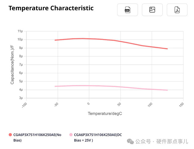

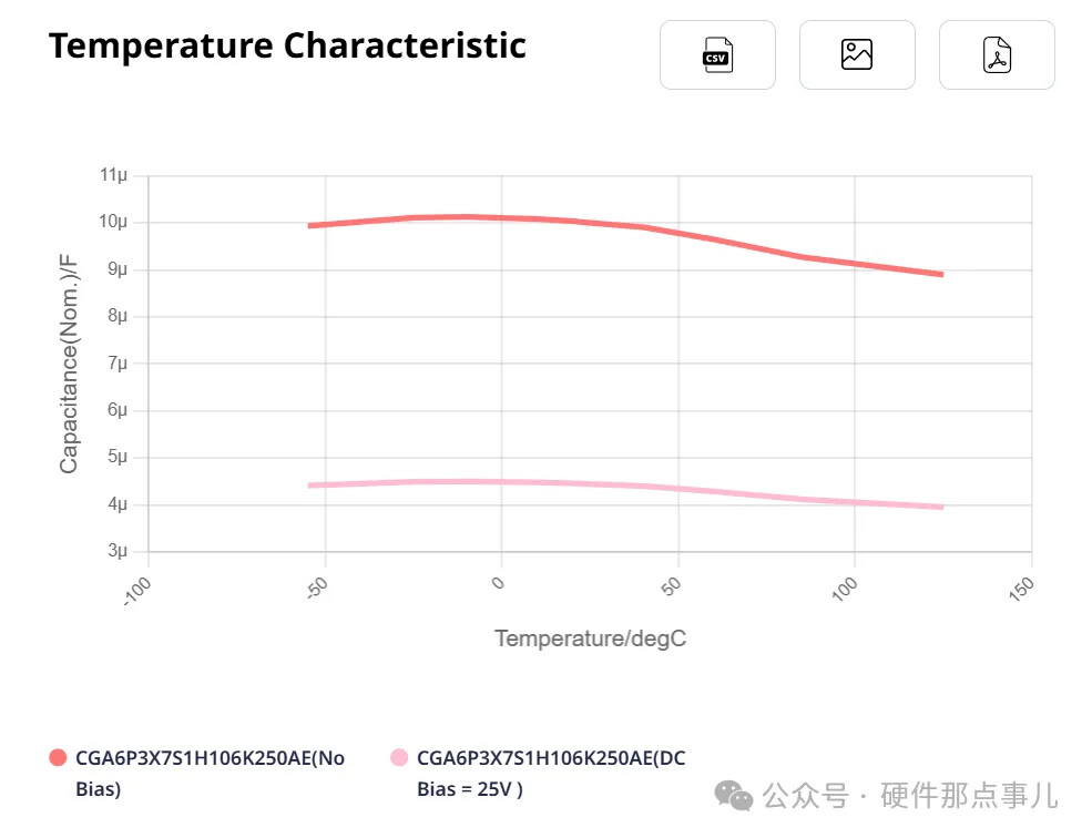

注意,上面的这个计算值是理论上的最小值。在实际电容选型中,必须考虑以下影响电容容值的因素:
1.电容容值容差:电容的实际容值存在偏差,例如±10%。

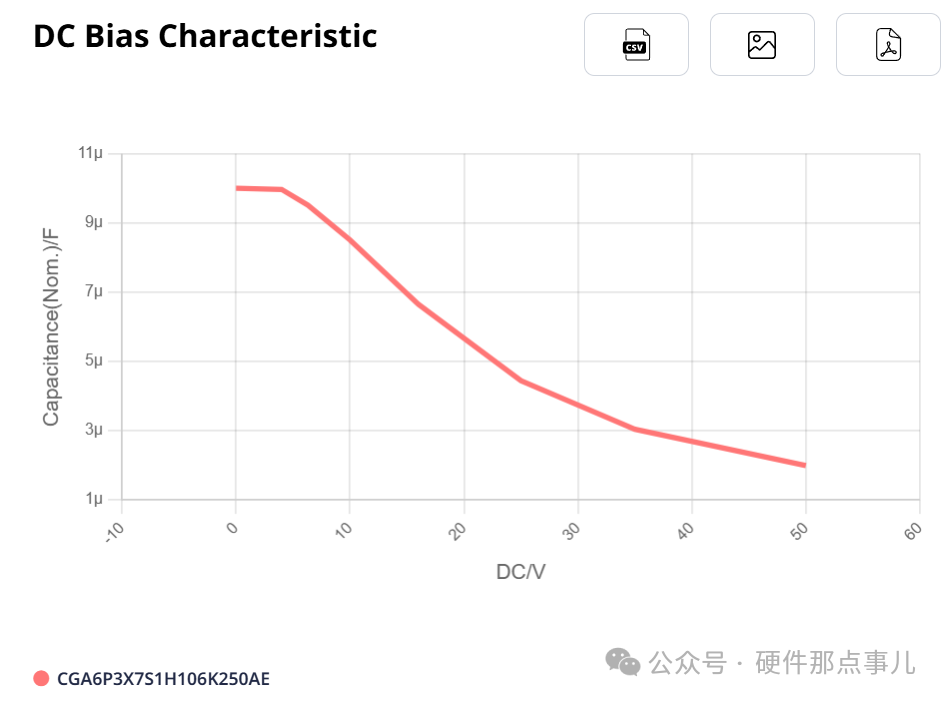

2.直流偏压特性:MLCC的实际电容量会随着其两端施加的直流电压的升高而显著下降。自举电容上的直流电压约为VCC,所以一定别忘了查阅电容规格书,确保在VCC电压下,其实际容值仍大于计算出的CBOOT(min)。
3.温度特性:电容的容值会随温度变化,应选择温度特性好的材质,如X7R,把温度对容值的降额纳入考虑范围。
