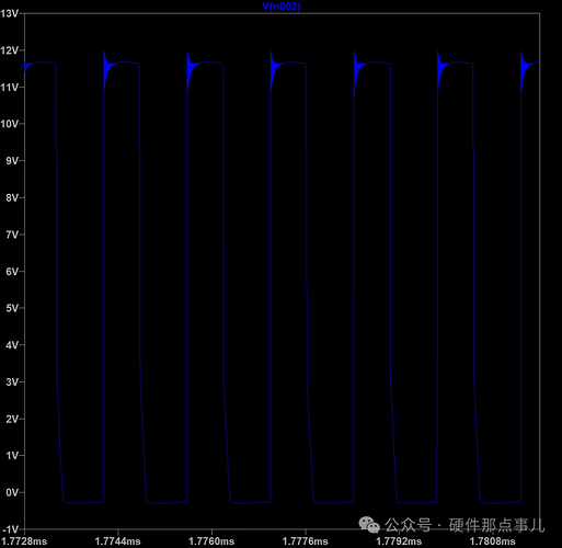

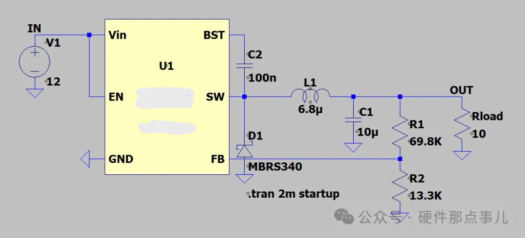

下面是一个异步BUCK电源电路,输出电压是5V

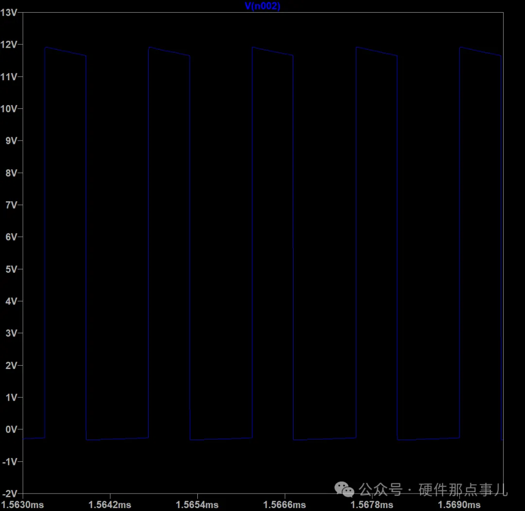

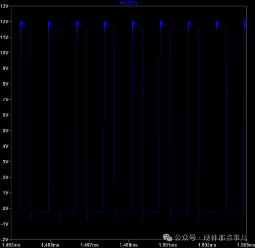

通过仿真我们可以得到SW节点的仿真波形:

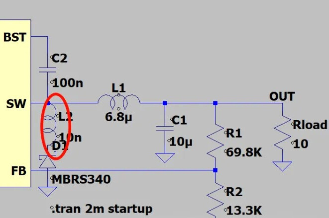

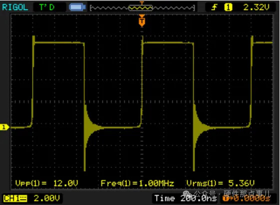

可以发现SW节点没有出现振铃,为了模拟出振铃,我们在二极管上串联一个电感,模拟寄生电感:

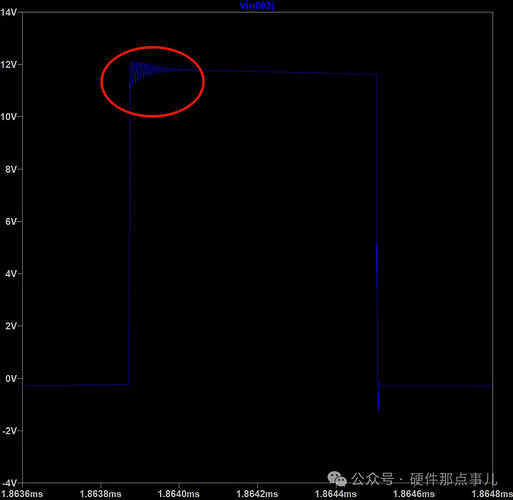

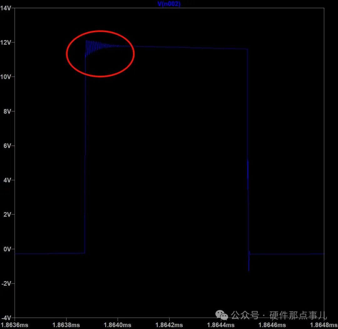

重新观察SW节点波形:
可以发现SW节点明显出现了振铃。

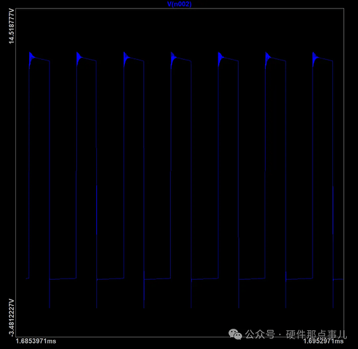

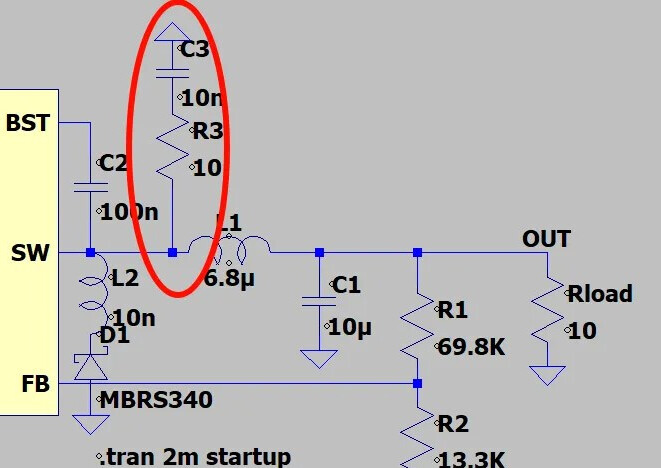

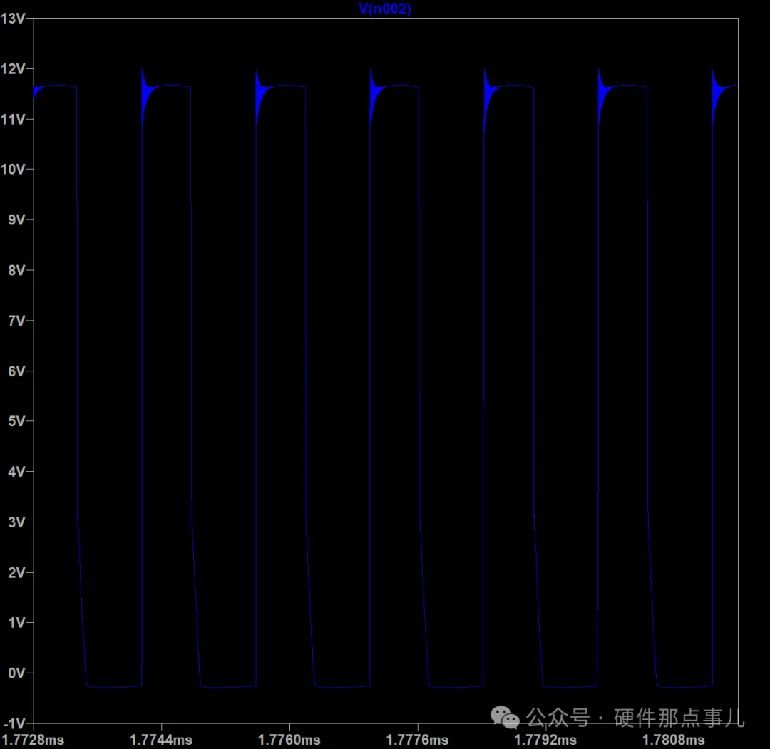

接下来我们就在SW节点放置一个10nF电容和10Ω的电阻:

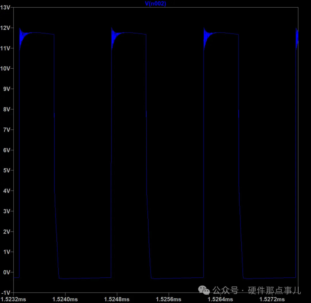

看看SW节点波形的变化:可以看出SW节点负向的振铃已经没了。

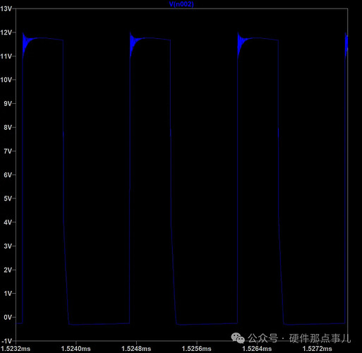

1nF电容和10Ω的电阻:SW节点负向的振铃又出现了

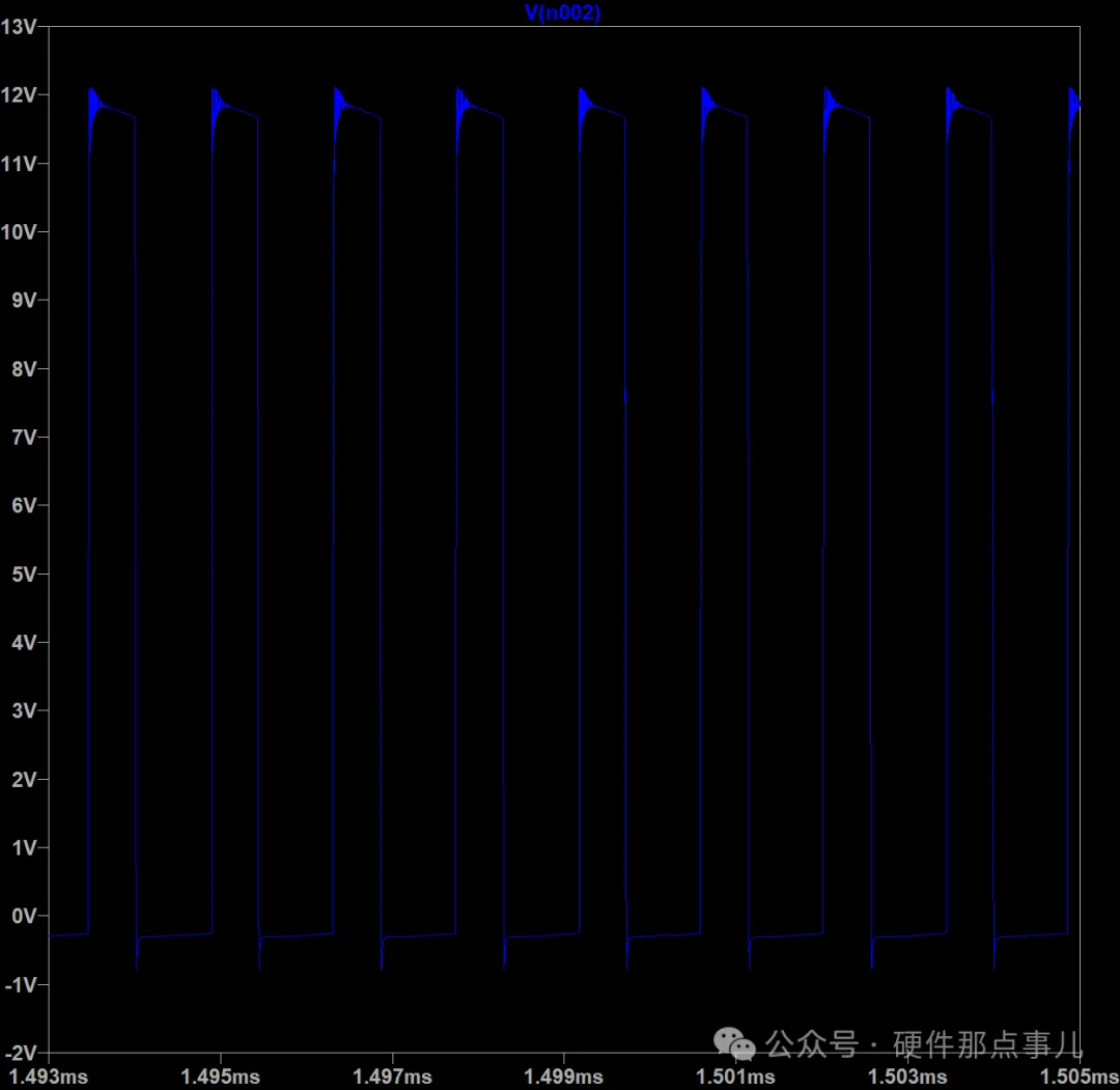

20nF电容和10Ω的电阻:SW节点关断时间增加了

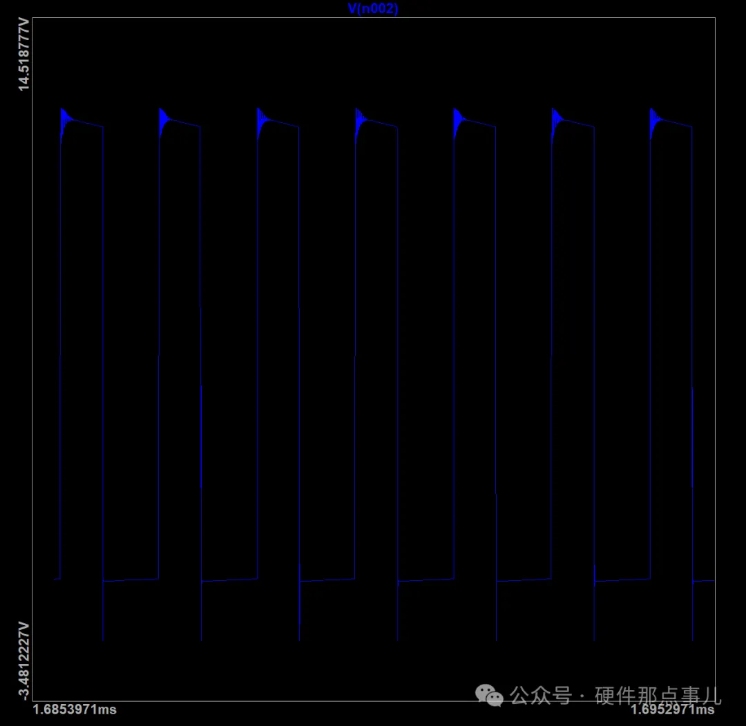

修改电阻,效果似乎不大,Snubber对下面红圈中的振铃始终没啥改善,大家有什么好方法吗?欢迎评论,改天我们再聊聊这个问题。
