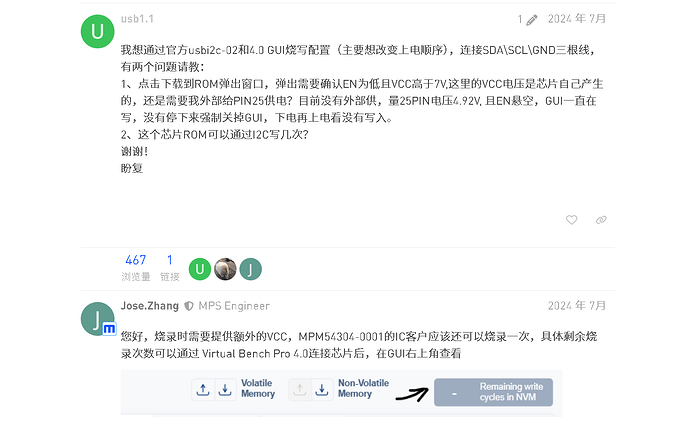

用这个软件怎么烧写呀,我看相关话题是
1470×924 53.9 KB
一个说vcc给7V一个说vin给7V,到底怎么看,然后我用的是官方的i2c调试为scl接scl sda接sda gnd接gnd应该没问题吧
