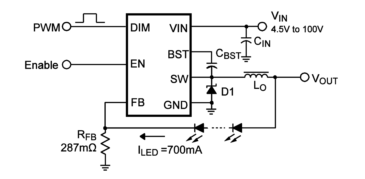

MP4689AGN-Z 这个片子官方可以提供一个使用的方案吗
按照官方给的原理图设计,这个器件的选型可以推荐一下吗?比如电容是否使用点解电容?为什么?
我在测试的时候发现在BST和SW之间添加适当的电阻之后 输出的频率也会降低,但是数据手册上并未写清楚,可以详细阐述一下吗
您好,关于BST自举电阻的问题。
加大电阻会降低MOS的开通速度;抑制SW点的负压幅度;会导致BST充电电流减小。对于开关频率来说,理论上不会有太大影响。
