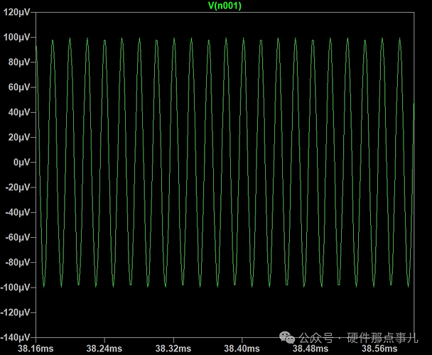

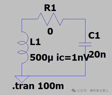

电感设置为500uH,电容设置为20nF,回路串联等效的电阻设置为0Ω:

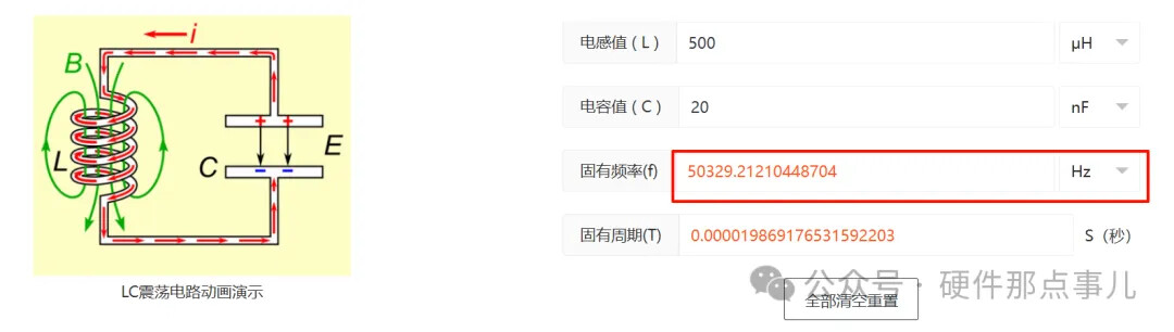

计算振荡频率:

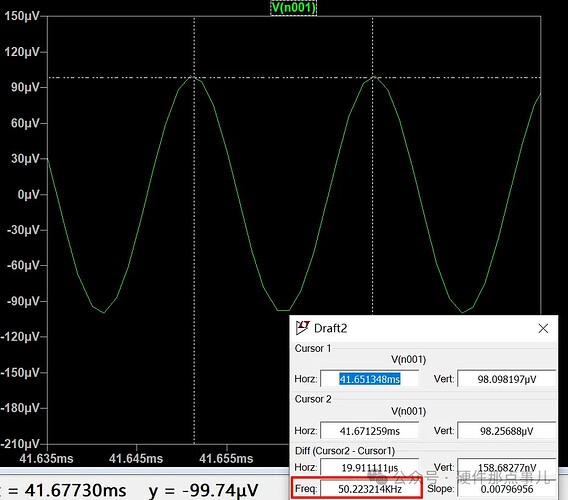

仿真得到振荡波形:

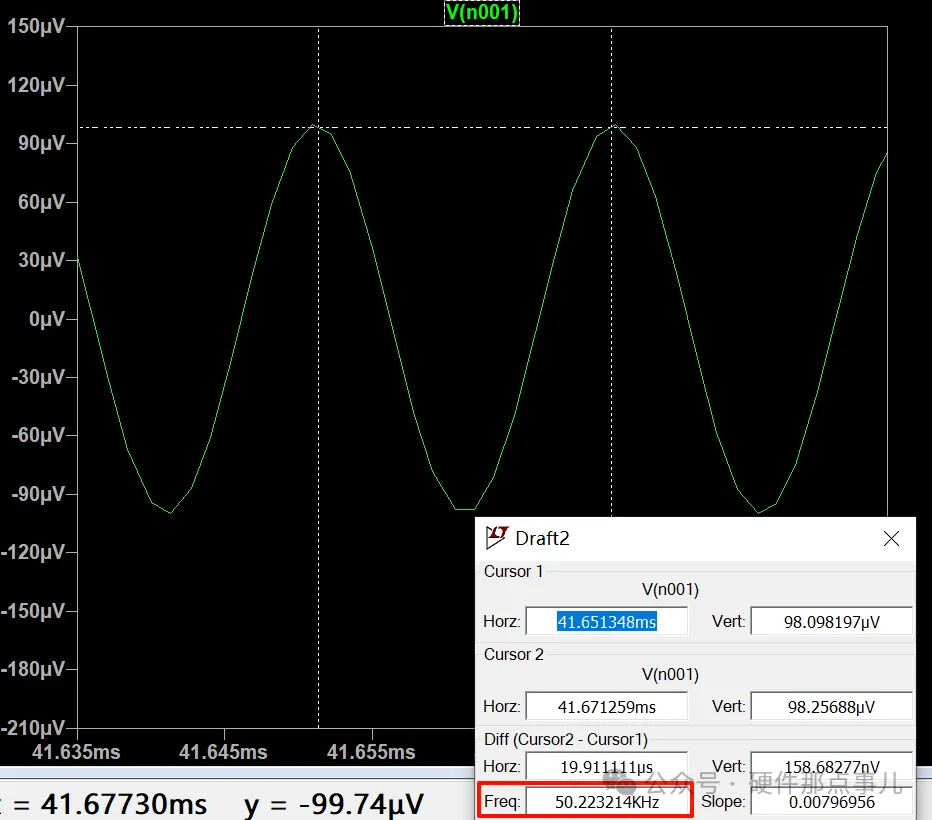

仿真振荡频率:50.22Khz

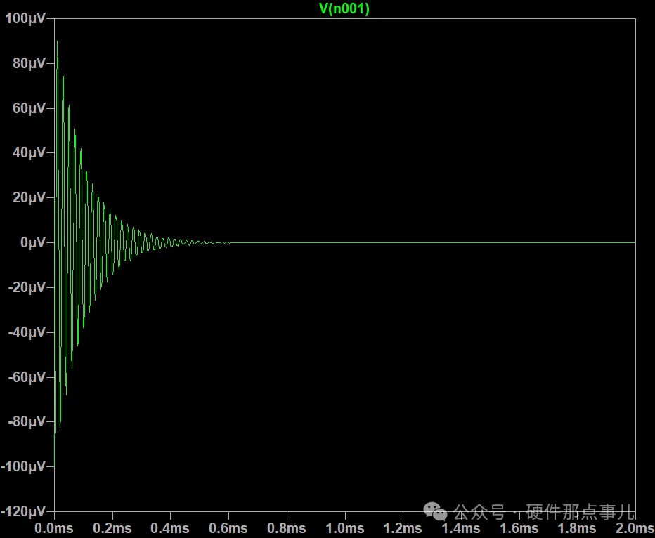

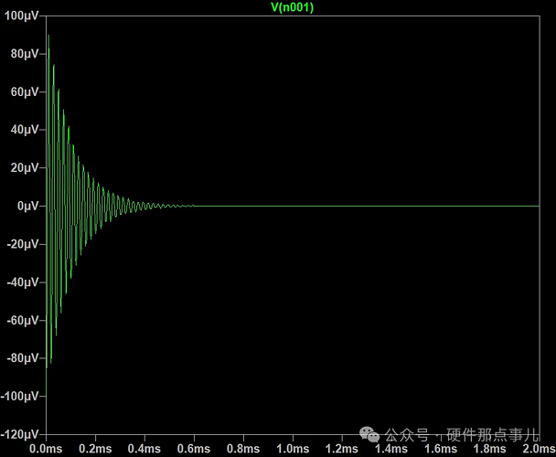

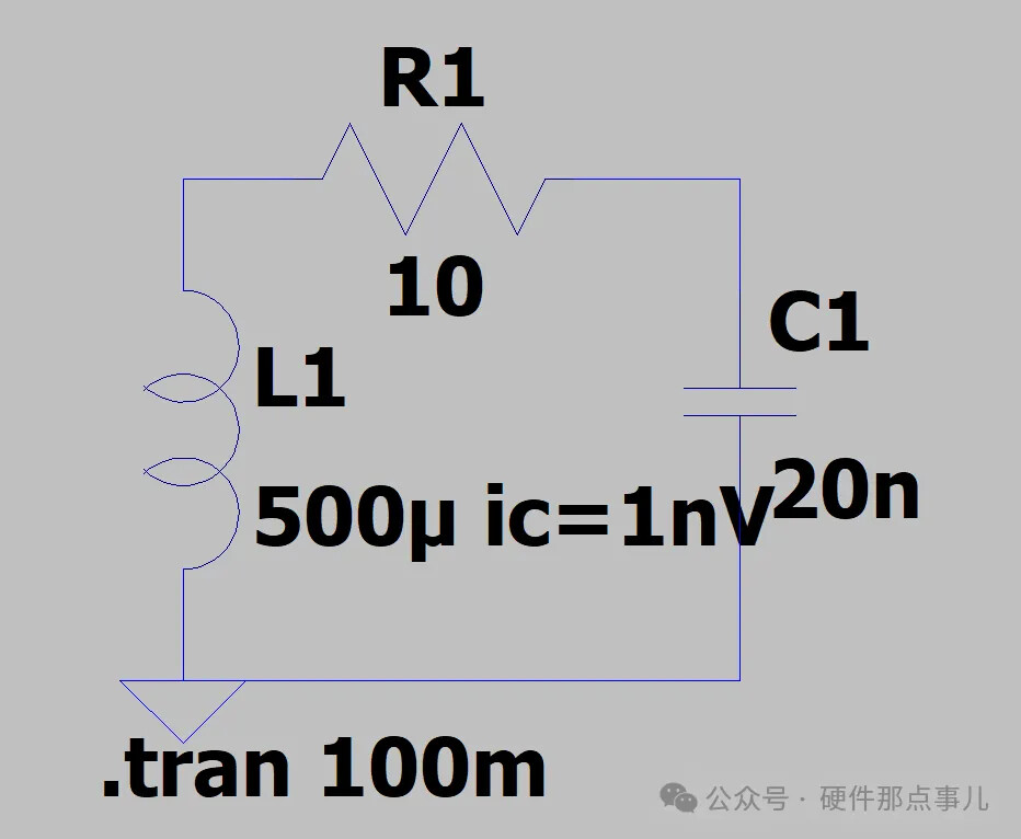

我们在振荡电路里串联一个10Ω电阻:
仿真一下振荡波形,效果太直观了:
