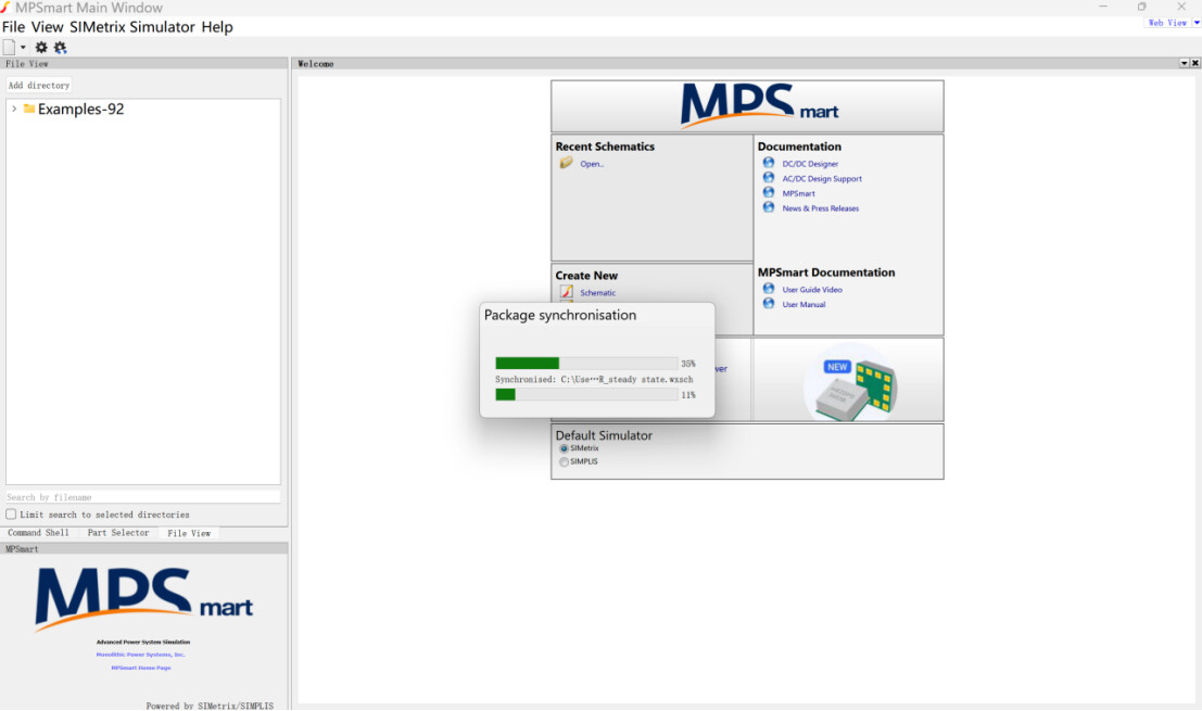

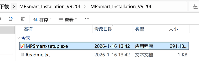

1、软件安装与环境准备
2、项目设计流程

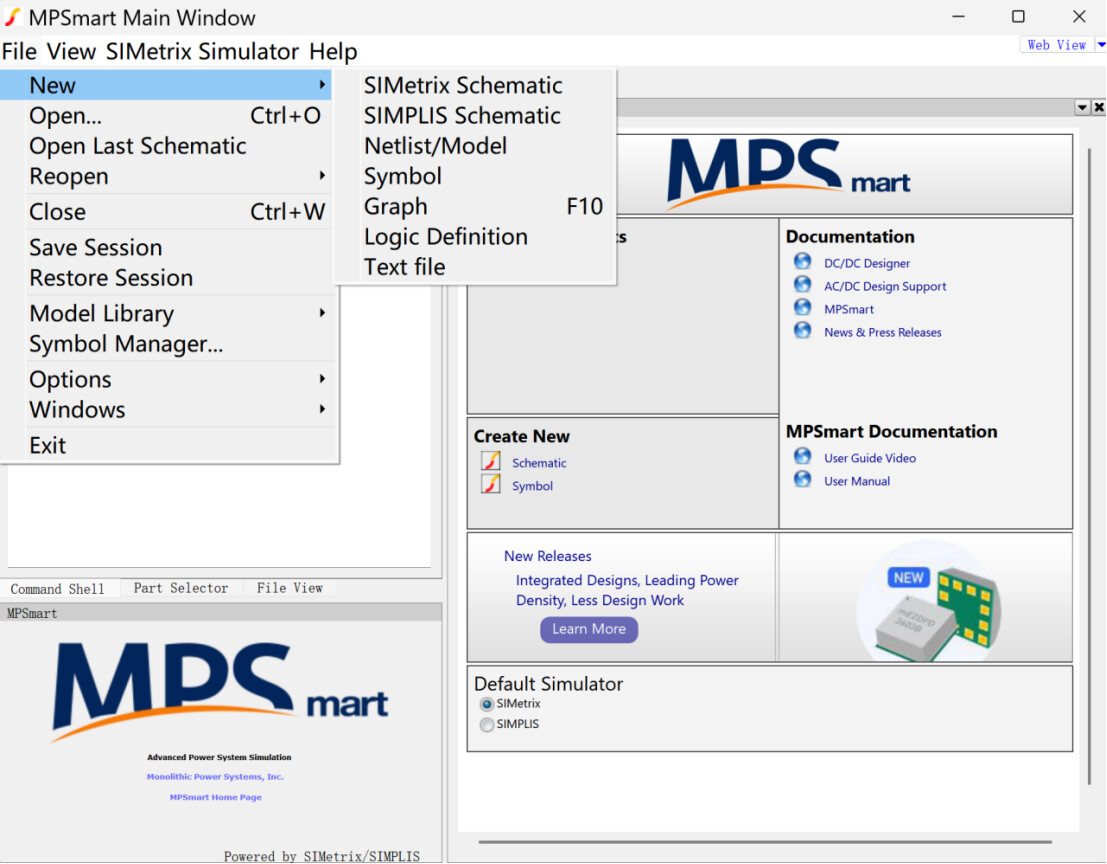

步骤1:创建新项目
打开MPSMART软件,选择"New Project"
选择MPX2002芯片作为主控IC

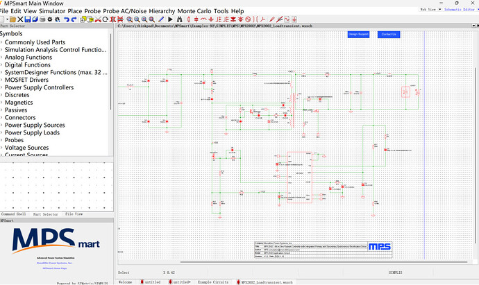

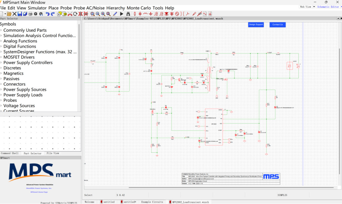

步骤3:选择推荐原理图
MPSMART提供基于MPX2002的推荐原理图
选择"Standard Flyback"拓扑结构
系统自动生成基础电路图

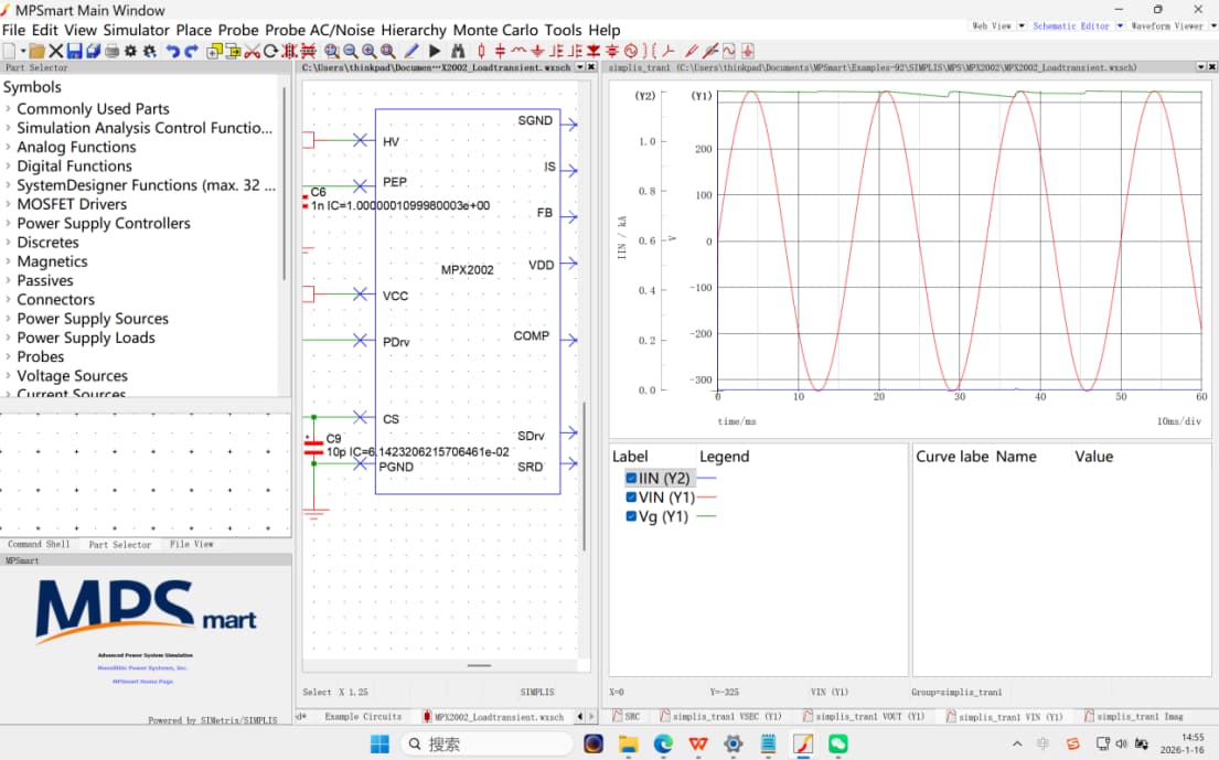

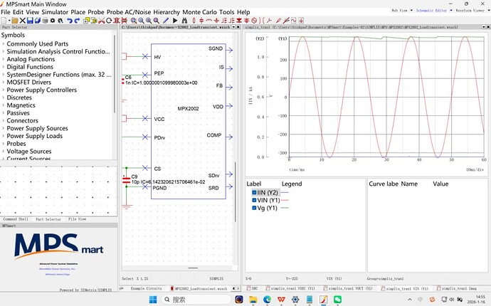

步骤5:运行仿真分析
运行POP(周期工作点)仿真
运行AC仿真(小信号分析)
运行瞬态仿真(负载变化、输入电压变化)
分析效率、纹波、稳定性等指标
步骤6:结果验证与优化

1、仿真结果
效率:86.5%(在满载条件下)
输出纹波:30mVpp(远低于100mVpp的要求)
稳态电压误差:±1%(在90~264Vac输入范围内)
负载调整率:0.8%(从0%到100%负载变化)
线路调整率:1.2%(在输入电压90~264Vac范围内变化)关键设计参数
