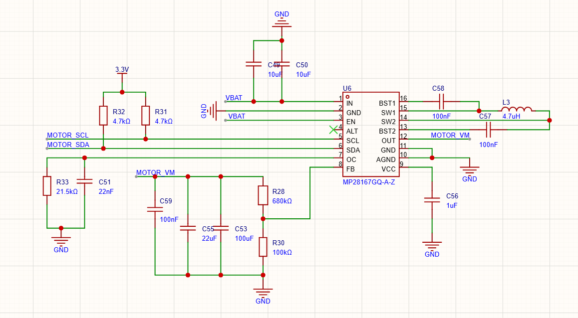

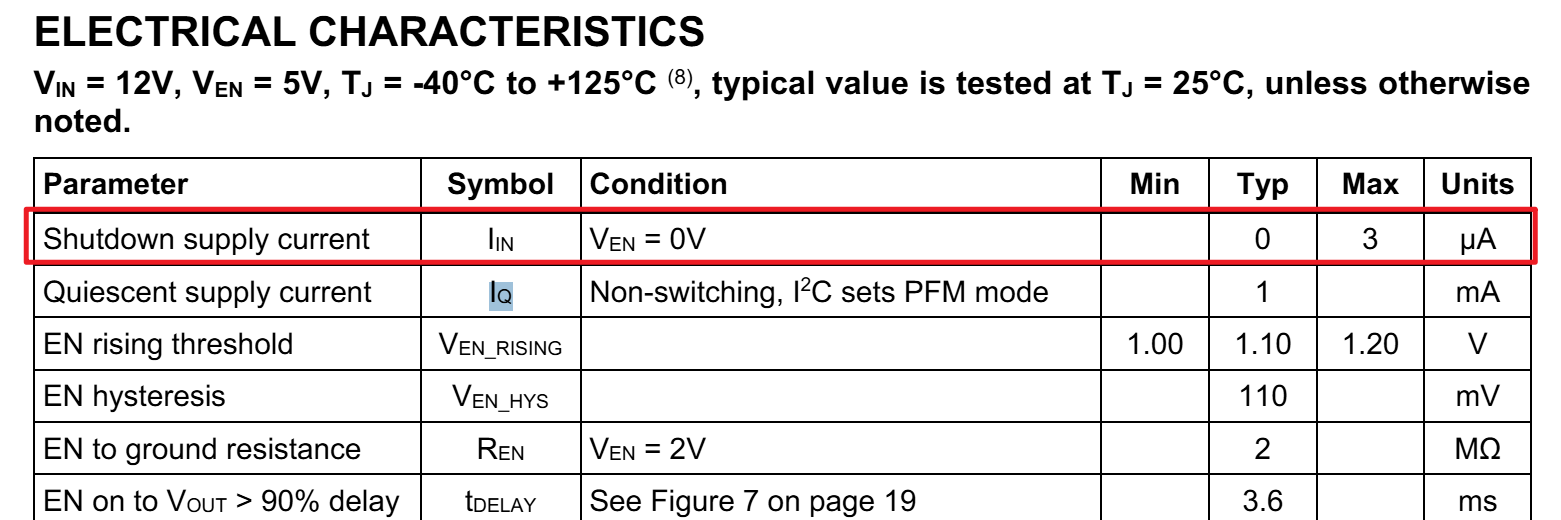

1、需要的最大电流不超过500ma。
2、FB连接电阻680k和100k,计算出分压比约7.8,使用IIC发数据调节输出不同电压,Vref调节范围:0.08V~1.637V,结合分压比7.8,理论上是能满足输出范围1V~12V的电压输出调节。
3、关心功耗,不需要输出的时候,能不能使用IIC配置低功耗?硬件上没有使用EN使能。
下面这个是原理图,想要求教能否实现想要的功能:纯软件使用IIC调节输出1V~12V的电压。
1、需要的最大电流不超过500ma。

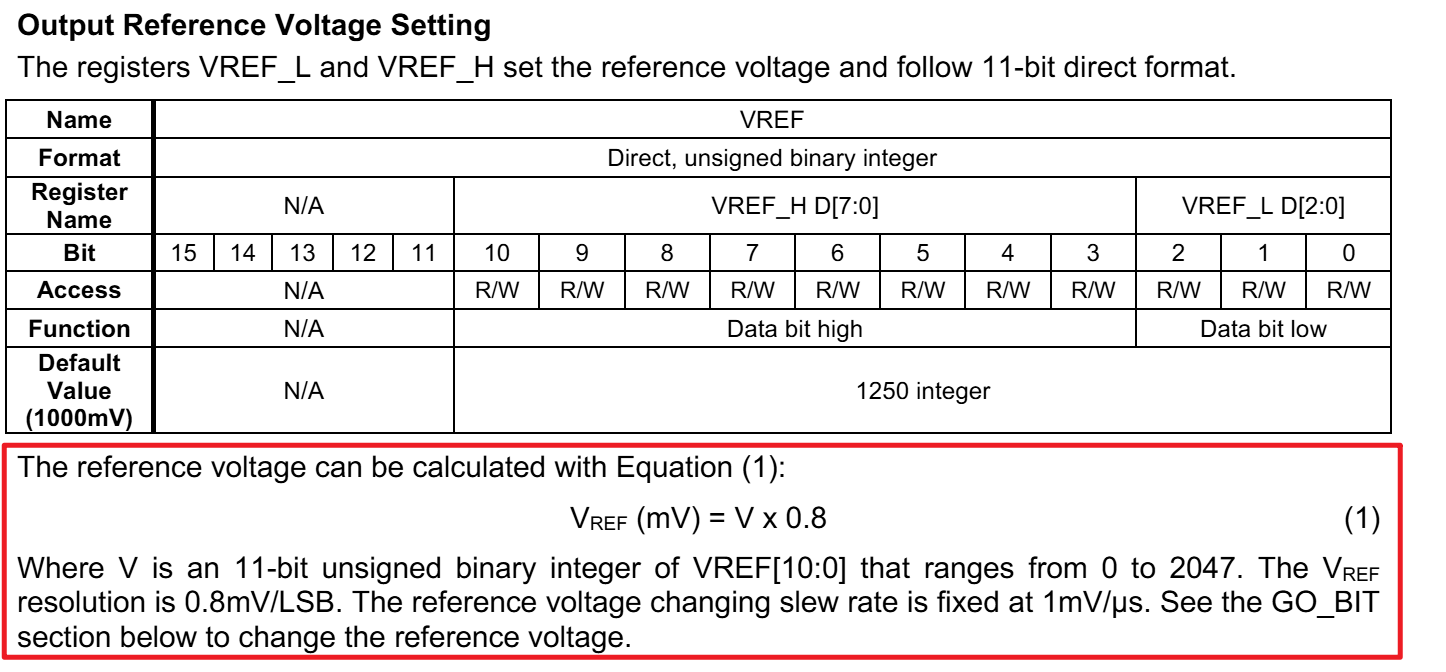

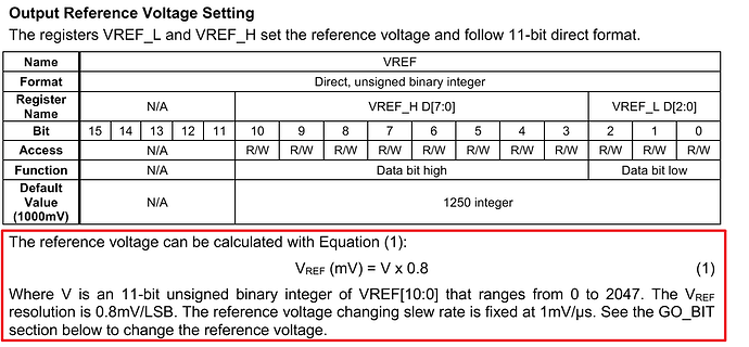

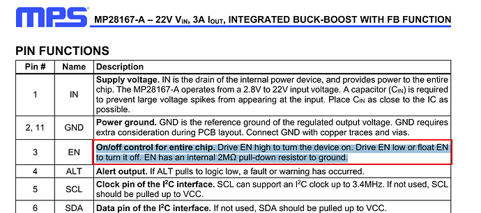

你好,看手册是可以通过调整VREF_L和VREF_H实现操作内部Vref的,加上外部7.8的分压比是可以实现1~12V的电压输出的。

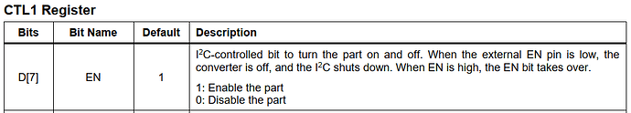

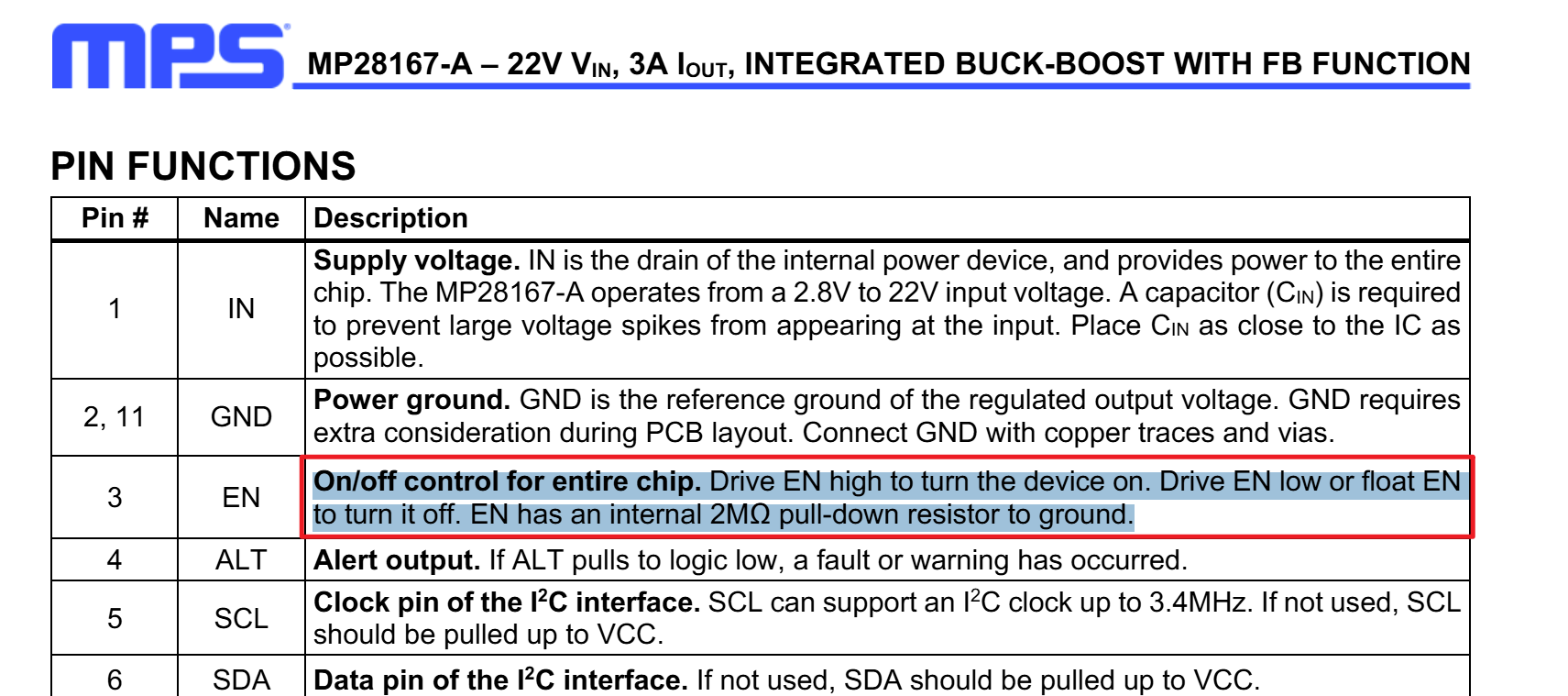

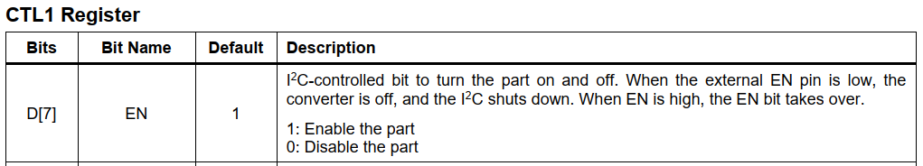

硬件是有是能管脚的,可以用一个IO去控制EN使能用来停止芯片工作。
芯片EN关断电流如下所示:
