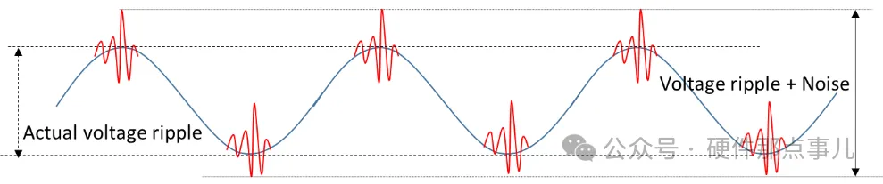

其实严格来说,我们在示波器上测到的并非单纯的纹波,它主要包含三个部分:低频纹波+高频纹波+高频噪声。

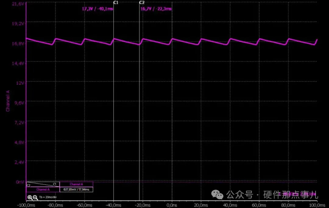

低频纹波主要与工频50/60Hz相关。在AC-DC电源中,如果输入端的整流滤波电容容量不足,会导致一部分低频交流成分泄漏到输出端,其频率通常是工频的两倍。
高频纹波通常是我们最关心的部分。它是由开关电源自身的工作频率决定的,波形与开关动作直接相关,所以它的波形是固定频率的周期性波动。
高频噪声主要由开关管在极短时间内开通和关断时,产生的高频,也就是MHz级别甚至更高的尖峰噪声,以及其他随机噪声叠加而成。
我们测量的目标就是精确地捕获这三者叠加后的峰峰值Vpp。

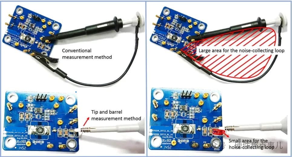

常见的错误是使用示波器探头自带的长接地夹。这个长长的接地线会与探头形成一个巨大的环路。这个环路就像一个天线,会从空间中拾取大量的电磁噪声,这些噪声叠加在真实的纹波上,会让你的测量结果看起来比实际情况变差数倍甚至数十倍。
关于探头连接方式有三种,顶针接地法+“猪尾巴”接地法+同轴电缆直接测量法。
(图片来自网络)
最常用的方法是顶针接地法,取下探头的长地线夹和探头帽,露出探头尖端的金属套筒。将探头尖端直接点在电源输出的正极,同时让金属套筒紧靠在最近的负极即可。

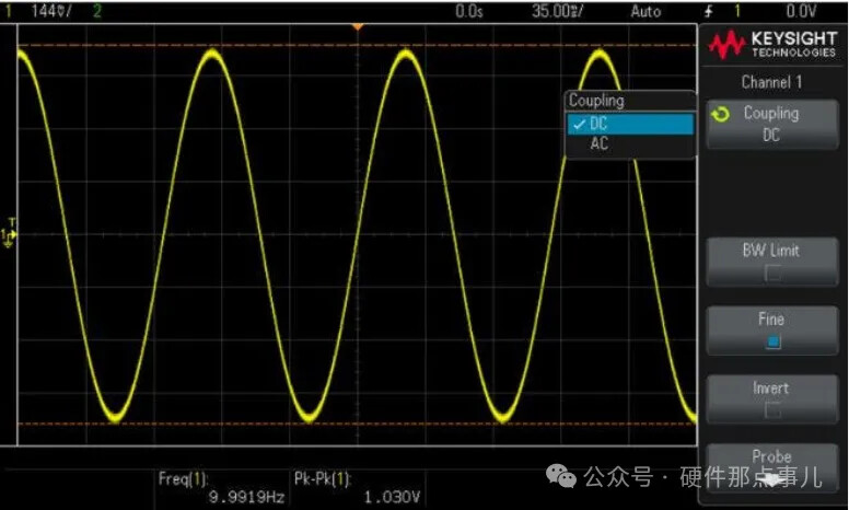

2.耦合方式
将通道的耦合方式设置为交流耦合。这是纹波测量最核心的设置。输出纹波是一个叠加在较大直流电平,比如5V上的微小交流信号,通常只有几十毫伏。如果使用直流耦合为了在屏幕上看到完整的波形,那就得设置一个很大的幅值量程,这样纹波细节就会被淹没,那就完全无法观测和测量纹波了。当我们切换到AC耦合后,示波器内部会用一个电容隔断直流分量,只让交流的纹波信号通过。这样,我们就可以将垂直量程调得非常灵敏,例如10mV/div,从而可以清晰地放大纹波细节。

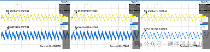

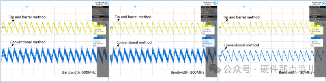

3.带宽限制
启用示波器的带宽限制功能,并将其设置为20MHz。绝大多数DCDC的数据手册中,纹波噪声的指标都是在20MHz带宽下测得的。当然开关管产生的高频噪声最大可以到数百MHz,限制在20MHz带宽下测量,可以滤除这些超范围的高频噪声,得到一个符合行业规范、具有可比性的结果。
