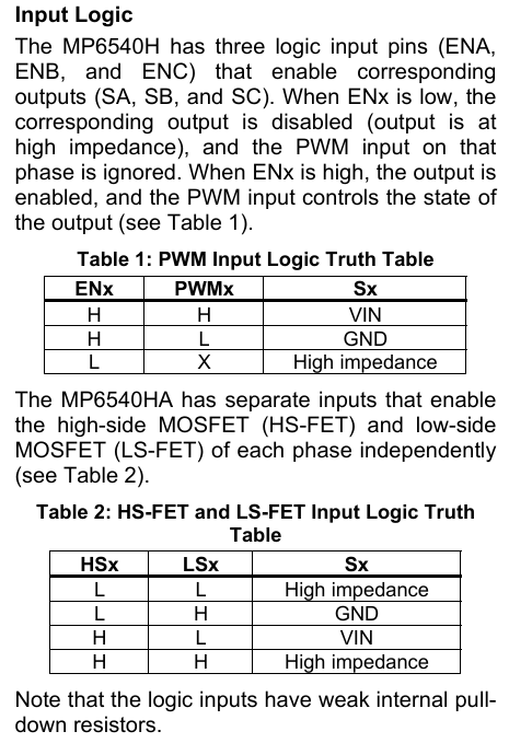

我查看了MP6540H, MP6540HA 手册,其中没有死区相关的描述,现在我想做死去补偿的电控,特来咨询这部分内容
您好,MP6540H采用EN和PWM控制输出,真值表如下。如果您的死区是为了防止上下管直通的话,由真值表可知芯片自己会处理死区问题。
感谢您的回答,我理解该芯片内部实现了死区功能,但是我需要实现死区补偿功能,该芯片实现了硬件死区补偿了吗?或者可以给我提供一个死区的时间吗?
有硬件死区,50-60ns,谢谢
感谢你的回答,我可以理解为值提供了硬件死区功能,死区补偿需要自己实现,死区时间是50-60ns吗
