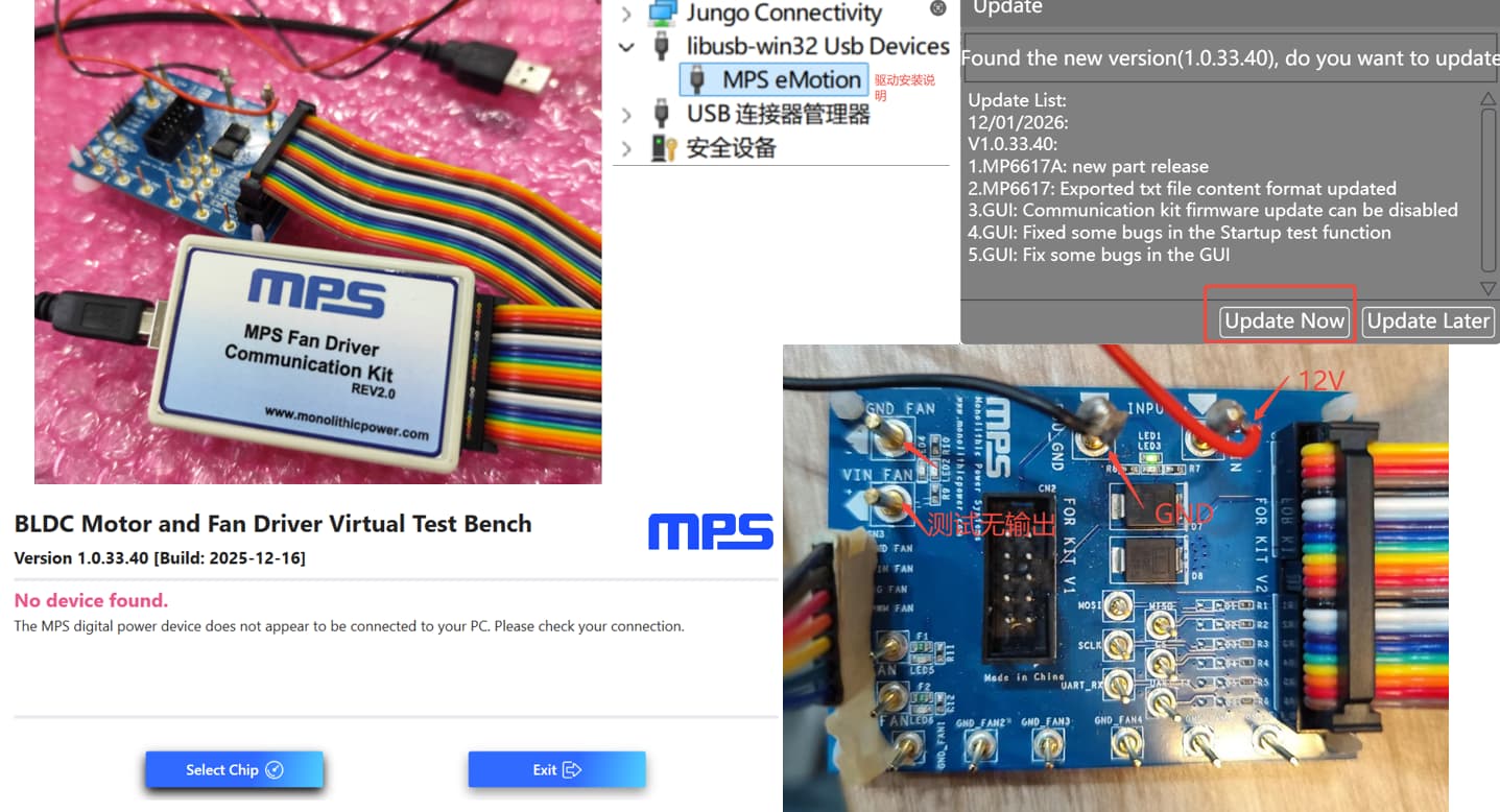

客户使用MPS Fan Driver Communication Kit(Rev2.0)工具来批量烧录板卡,驱动安装、上位机安装都是有做的;客户反馈在使用MPS BLDC Virtual Bench上位机的过程中,点击了界面中的版本更新按钮,然后就再也连接不上烧录器了,重装驱动、上位机、换电脑测试都没效果无法解决问题。始终显示No device found!

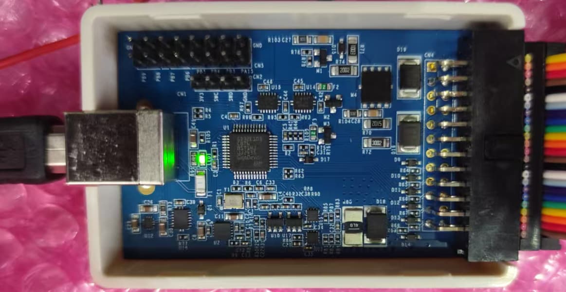

    1. 将烧录器连接电脑,之后打开烧录器小盒子的上盖,观察电源灯是否亮起
    2. 有条件的话使用温枪测试盒子中的器件温度是否偏高,没有测温仪器也可以直接用手感受一下板上温度(注意安全!)
软件排除:
1、不可找到设备
2、使用V1.0.18.27测试也无法找到设备

1、灯有亮起
2、手指触摸,没有明显过温的器件;
问过原厂烧录器的原理图不方便发出来,那么您有没有比较怀疑的点位,我可以测试
我和上位机软件工程师联系了,软件没有对连接的兼容性进行调整,结合上面的测试可以初步排除软件问题了,目前看来更有可能是烧录器本身出现了问题,您这边有另外的烧录器可以测试吗?如果没有可以联系我们市场部门进行申请。
