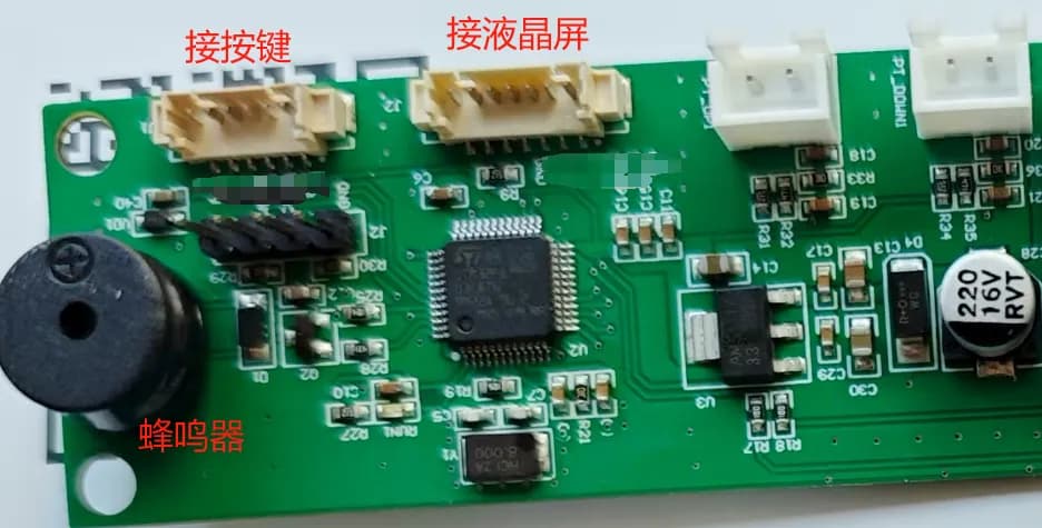

新项目优化PCB板,需要在原有项目的基础上改一下连接器的引脚顺序、触摸按键的形状以及LED灯的数量。
因为已经是第2次打板了,所以PCB和物料回来后,就直接焊接了1片板子,原以为下完程序就结束了,交付时间比预想的还提前2天,老板肯定很开心。
在上电之前,检测PCBA没有短路后,直接上电,经过测量,各路的电压也是正常的,程序也能正常下载进去,看上去一切都很顺利。
取下ST-link,再次上电后发现程序没正常运行,整块板子除了电压是正常的,其他没有任何现象。

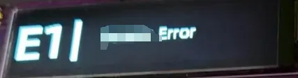

液晶屏是黑色的,显示异常,大概过了30s,屏幕开机了,LED闪烁,蜂鸣器发出很沉闷的响声,屏幕跳过开机界面,显示ERROR。

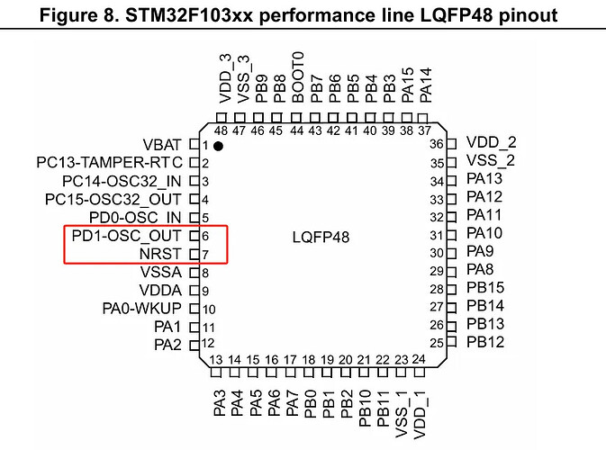

第二天检查硬件,发现焊接问题,单片机用的是STM32F103C8T6,单片机的6脚和7脚焊接短路了,然后再看手册发现6脚是晶振输出,7脚是复位RST。
感觉要完蛋,晶振出问题,难怪会出现时序完全乱套、程序跑飞的情况,看来我冤枉软件了。
我先用万用表测试了一个好的晶振,阻值很大,然后用万用表测试了一下板子上面的,果不其然,晶振输入和输出短路了,RST是低电平复位,所以直接通过10k电阻接到VCC,那么现在VCC直接接到晶振的输出脚了,导致晶振短路。

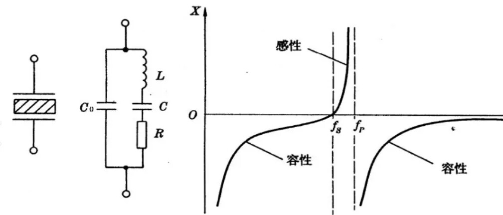

看看晶振的等效模型,大家就明白了。
除非内部电容C短路,才会导致晶振短路。
