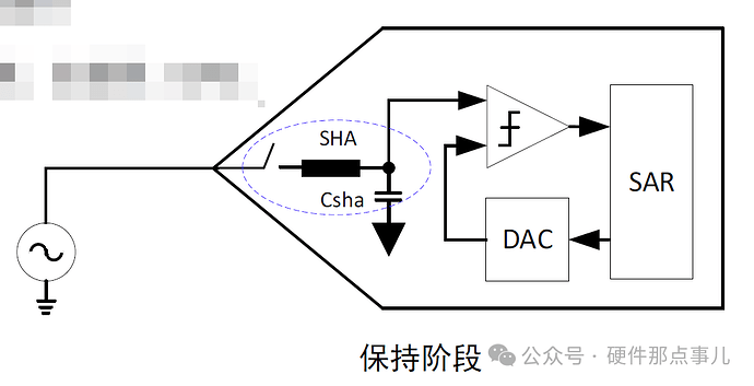

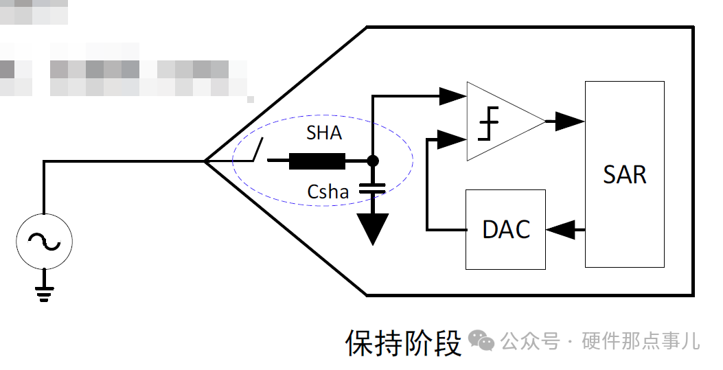

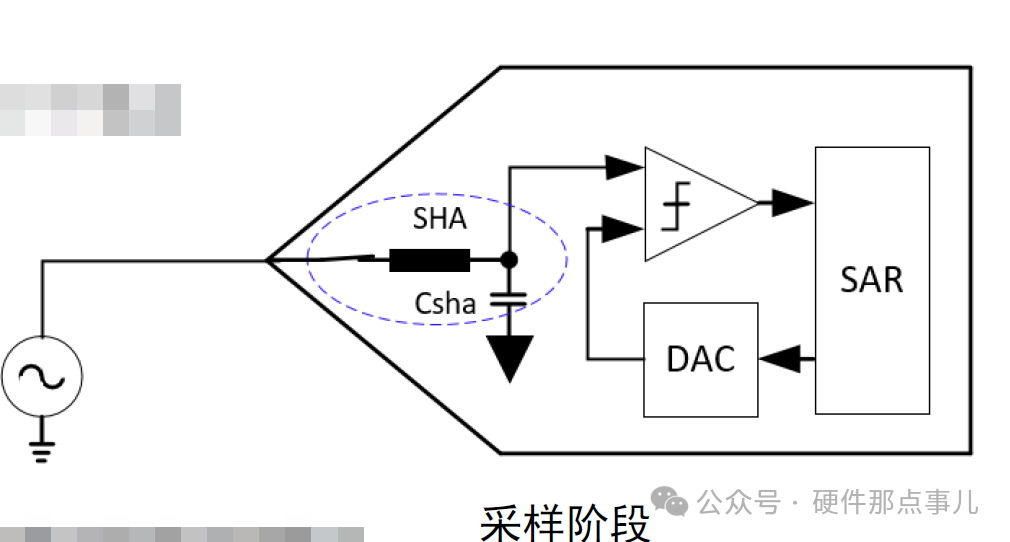

SAR ADC的模拟输入端并非理想的高阻态,其核心是一个采样保持电路。我们可以将它简化为一个开关串联一个采样电容Csha的模型。
ADC的工作过程分为两个阶段:
采样阶段:开关闭合,Csha连接到外部输入,追踪输入信号电压。
保持阶段:开关断开,ADC内部电路对Csha上的电压进行量化转换。
当ADC从保持阶段切换到采样阶段的瞬间,内部采样电容Csha上通常残留着上一次转换的电荷,当然也可能是复位到0V,或者中间电平,而外部电路处于当前信号电压。当开关闭合瞬间,内外部电容发生电荷交换,导致外部输入节点的电压瞬间跌落或拉升,形成电压尖峰。

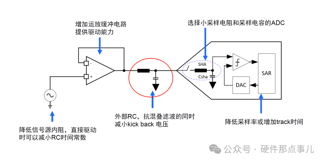

外部电容的主要作用是充当"电荷池"。它就像一个大水库,当ADC内部的小水桶接入时,大水库的水位不会发生剧烈波动。

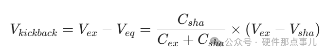

当采样开关闭合瞬间,外部电容Cex与内部电容Csha发生电荷共享。咱们考虑最坏情况:外部输入为满量程电压VFSR,而内部电容电压为0V。
平衡后的电压Veq为:
此时产生的电压跌落为
为了减小初始的电压跌落,Cex必须远大于Csha,推荐选择外部电容Cex为内部采样电容Csha的20倍到100倍。电容材质推荐使用低电压系数的电容,如NPO或COG材质,以保证线性度。需要注意的是Cex不是越大越好。过大的电容会导致RC电路的总电阻需要很小,这容易引起驱动运放的震荡。

从公式可以看出,当K值增大,也就是外部电容变大,所需的建立时间常数个数N会减少,这有利于缩短建立时间。一旦确定了所需的N和采样时间 tacq,电阻的最大值即可确定:

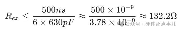

步骤 4:计算电阻Rex
