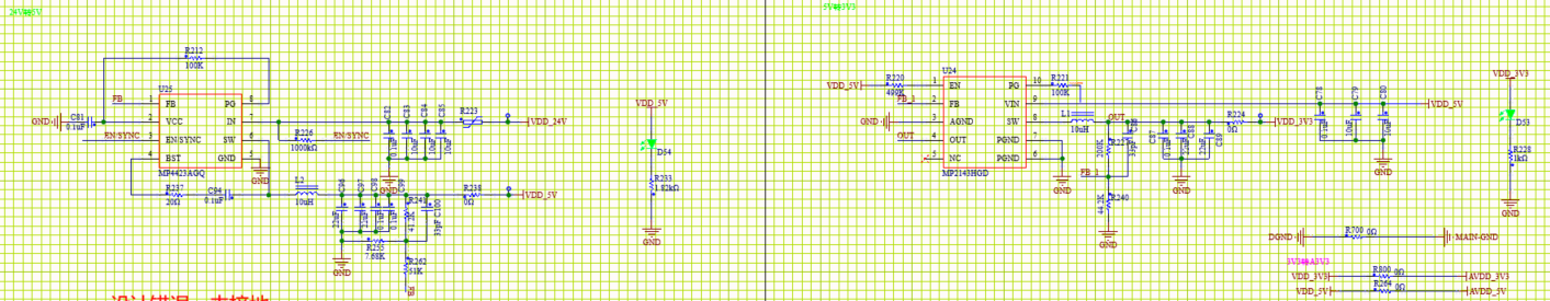

1.使用MP4423AGQ转换24V至5V输出,即使没有带负载情况下,电压逐渐降低,约半小时后电压降至5V以内;
2.使用MP2143HGD转换5V至3.3输出,发现总是烧MP2143

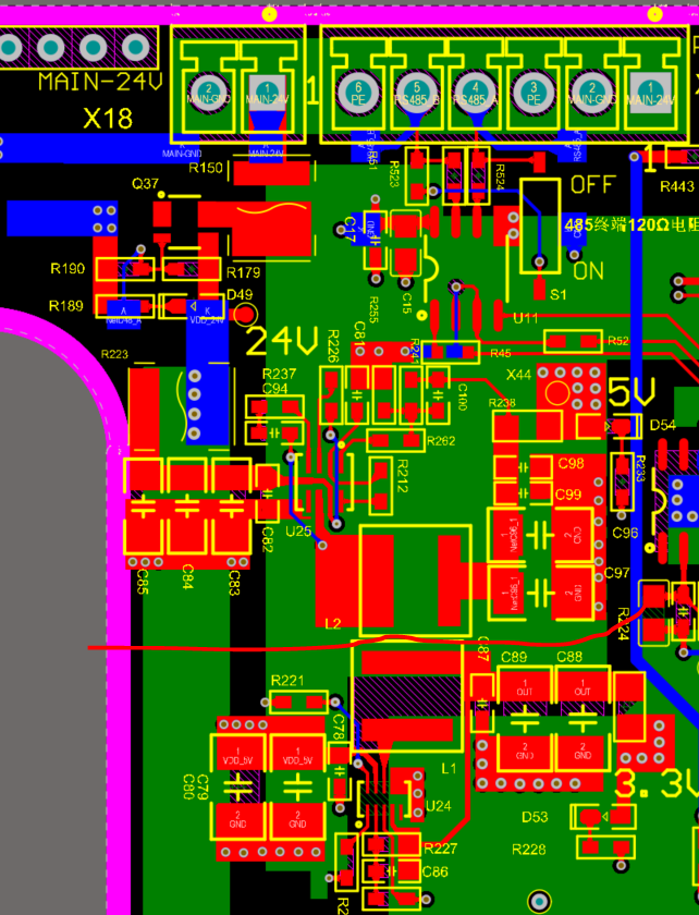

布局如上
问题1是个例还是批量?电压逐渐降低是从5V开始逐渐降低吗?
问题2检查一下PCB封装有没有画错
第一个问题:半小时后电压降低,此时芯片热吗?有没有看过输出电压波形?是稳定的吗?还是波动的?

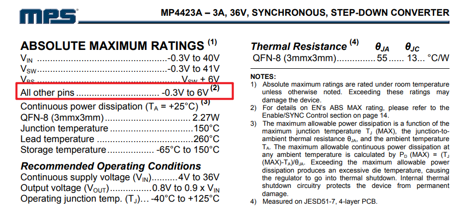

另外我看EN是过压的,建议分压去控制EN,确保到EN的电压在6V以内。

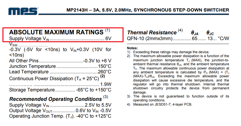

第二个问题:有没有看过5V的电压?会不会有上电过冲?我怀疑可能是上电过冲损毁。
