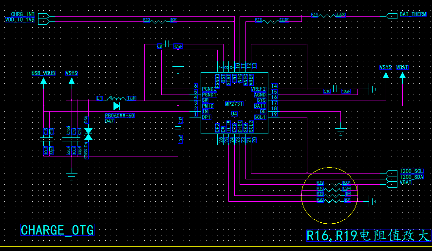

MP2731,使用OTG功能会导致,系统电源VSYS保护,没有任何输出,电池必须断掉才能重新有VSYS电源。
有原理图吗?可以详细描述一下吗

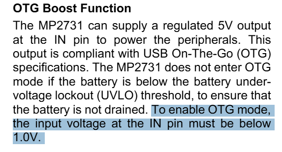

去掉默认R16电阻上拉,运行正常,只要OTG一接上拉,vsys就无输出,或者用软件通过i2c通讯开启OTG,也会导致VSYS无输出。
我不知道和这个有没有关系,您看看
PMID引脚连接了1OμF,在OTG启动瞬间,如果PMID的电容储能不足以支撑升压初期的浪涌电流,或者IN端负载过大,会导致VSYS电压瞬间跌落,
一旦VSYS跌落到系统停机阈值,芯片可能进入锁定保护,必须断电重启。另外检查OTG_CONFIG寄存器中的电流限制设置是否过低。如果限制太严苛,启动时的电容充电电流就会触发保护。建议用示波器看看VSYS和PMID 在开启OTG 瞬间的波形。如果看到VSYS有一个明显的向下的尖峰,那就是触发了欠压保护
