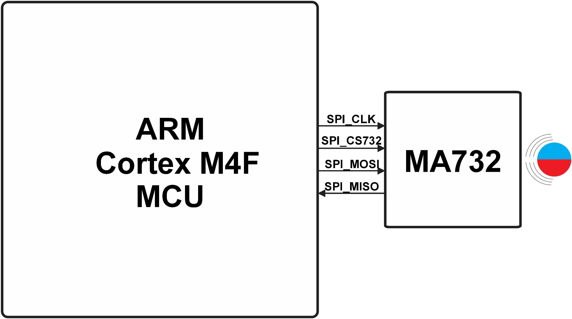

在本例中,选择 11.5 位分辨率足以对 1600 个微分步进行编码,可对应 2,896.31个有效角度区段。基于霍尔效应的无接触式MA732传感器,可提供11.5位分辨率的绝对位置编码。
当与径向磁化圆磁铁配合使用时,该传感器可通过串行外设接口(SPI)以 1 ms 周期进行采样,每次返回 16 位数据(其中有效位为 11.5 位)。
图1:MA732 与 MCU 的连接

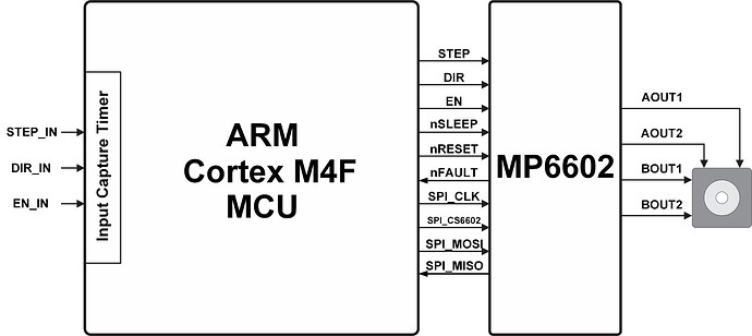

驱动双极步进电机需要两个完整的 H 桥电路,主要实现方式有两种:一种是由带微控制器单元(MCU)的双H 桥功率级生成正弦/余弦波对;另一种是使用支持微步进的全集成步进索引器。前者在调节正弦波电流方面灵活性更高,但系统复杂度大
本文的示例中选用了具备16步微步进精度的全集成步进索引器MP6602(如图2所示)。该器件最大输出电流 4A,可驱动 NEMA 17 和 NEMA 23 双极性步进电机。同时,MCU 负责产生控制信号,通过 SPI 端口与 MP6602 通信并采集故障状态。
图2:双极步进索引器连接

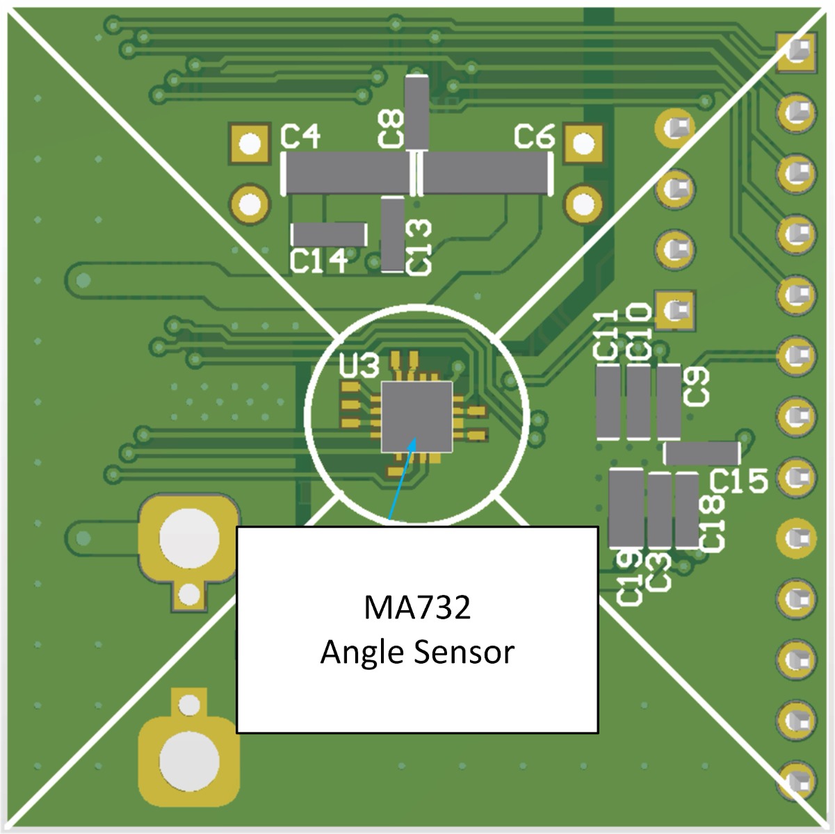

在闭环系统中,传感器与功率级均由一颗通用 ARM Cortex-M4F MCU 控制。MCU 通过SPI 接口(带两个片选)与两者通信,内部定时器产生步进脉冲。电路板尺寸仅 1.35 × 1.35 英寸,可安装在 NEMA 17 电机后方(见图3)。该参考设计也适用于更大规格的电机,如 NEMA 23。
a) 顶部
b) 底部
图3:PCB布局

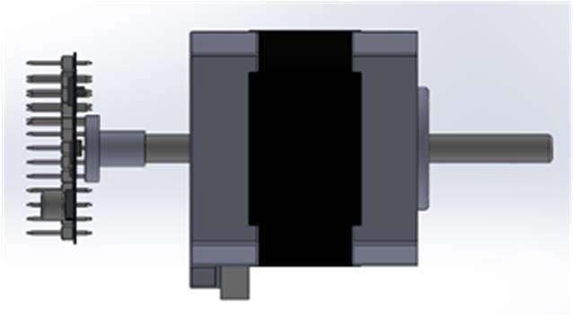

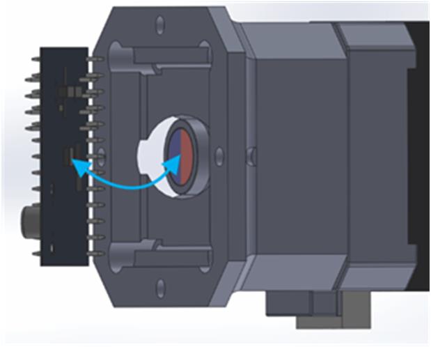

图4展示了电机组装体,其中图4a为带有径向磁化圆磁铁并面向MA732传感器的示意图,图4b展示了最终方案外观。
4a) 电机组装体
4b) 最终方案(外壳未展示)
图4:电机组装体

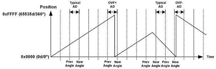

图5显示了角度位置随时间的变化情况。
图5:角度位置随时间的变化
如上图5所示,角位移(MA732_Angle_Delta,在图5中表示为AD)以固定时间间隔(1ms)计算。在每个采样期间,上一次的读数存储在 MA732_Angle_Prev(在图5中表示为 Prev Angle)中,新的采样值存储在 MA732_Angle_New(在图5中表示为 New Angle)中。MA732_Angle_Delta 可通过公式(1)计算:
\mathrm{MA732\_Angle\_Delta} = (\mathrm{MA732\_Angle\_New} - \mathrm{MA732\_Angle\_Prev})
公式(1)的结果被加到 MA732_Angle_Absolute 上。如果转子顺时针移动(向前),则位移为正;如果电机逆时针转动(反向),则位移为负。
在角度传感器溢出期间必须进行特殊处理。如果传感器向前移动超过最大值 0xFFFF(在图5中表示为 OvF+AD),或者传感器递减其位置超过 0x0000(在图5中表示为 OvF-AD),则前面的公式不再适用。在这两种情况下,固件逻辑根据正在处理的情况选择以下公式之一。如果角度位移在向上计数时溢出并超过最大值(OvF+AD),则 MA732_Angle_Delta 可通过公式(2)计算:
\mathrm{MA732\_Angle\_Delta} = 65535 + \mathrm{MA732\_Angle\_Delta}
如果角度位移在向下计数时溢出并低于最小值(OvF-AD),则 MA732_Angle_Delta 可通过公式(3)计算:
\mathrm{MA732\_Angle\_Delta} = -\left(65535 - \mathrm{MA732\_Angle\_Delta}\right)
