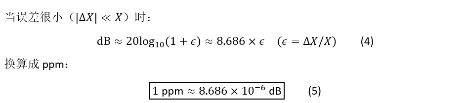

小偏差下的近似关系(重要)
当误差很小(|ΔX|≪X)时:
所以ppm ≠ dB ,只有在“极小误差”情况下才能近似换算

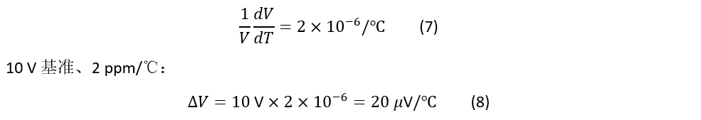

电压基准
常见指标
初始精度:±10 ppm
温漂:2 ppm/℃
长期漂移:20 ppm / 1000 h
ppm/℃ 是“斜率”

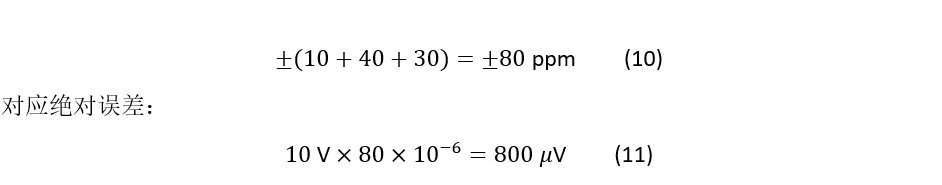

PPM 误差如何“算”
PPM 误差通常是线性可叠加的最坏情况
比如10 V 系统总误差预算
基准初始误差:±10 ppm
温漂(±20℃):±40 ppm
ADC 增益误差:±30 ppm
最坏情况:
