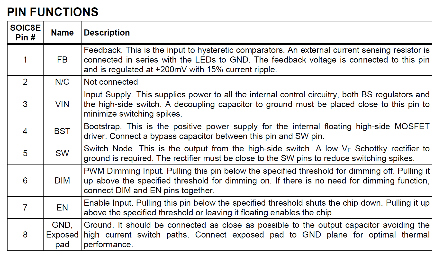

PWM 周期是400hz,我使用一100K的电阻在外部下拉到GND, 在DIM悬空的时候有一点点亮度发现 DIM引脚有一个小于1V的电压,EN引脚同样有电压,所以是有一个微亮的;

我看到不需要调光的时候DIM与EN是可以连接的,我需要调光实际测试也可以 但是这个使用方法理论支持不住?可以给分析一下吗、

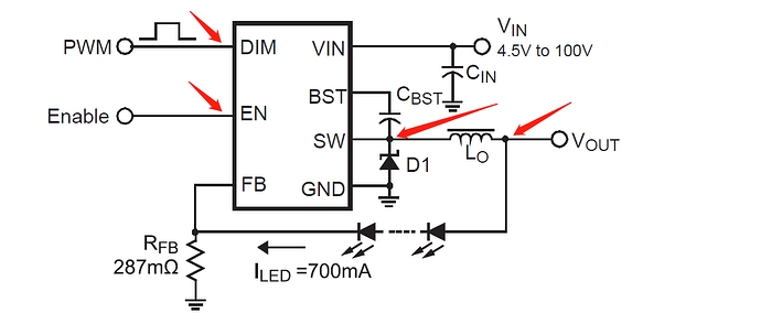

可以提供下原理图么,以及异常时候 如下四个位置的波形(在同一个图中);如果输出Vout电压换成输出电流波形更好。 后续我看能否EVB同步复现下
原理图就是参考数据手册画的 调整的只有Rfb以及把Cbst去除了(以前有一版本没去效果也一样)
建议放上完整的原理图
