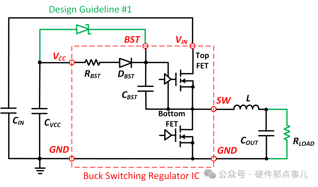

这个必须关断的时间主要用于完成两件至关重要的事:
自举电容Bootstrap Capacitor充电:为了驱动高侧的N沟道MOSFET,需要一个比开关节点SW电压更高的悬浮电压。这个电压由自举电容提供。而这个电容的充电,必须在低侧MOSFET导通,即高侧MOSFET关断时才能完成。如果高侧一直不关断,自举电容的电荷会耗尽,导致高侧MOSFET无法维持导通,整个电路失效。
电流采样与处理:许多BUCK芯片利用低侧MOSFET导通期间来检测电感电流,也就是谷值电流检测模式,执行内部逻辑的复位和准备。这些操作同样需要一段最短的执行时间。
因此,这个不可避免的toff_min,从根本上限制了占空比的最大值,进而限制了输出电压的上限。

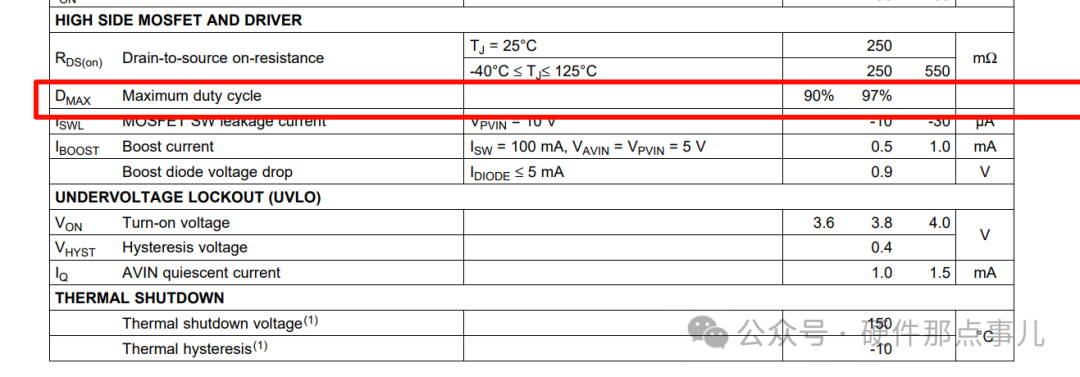

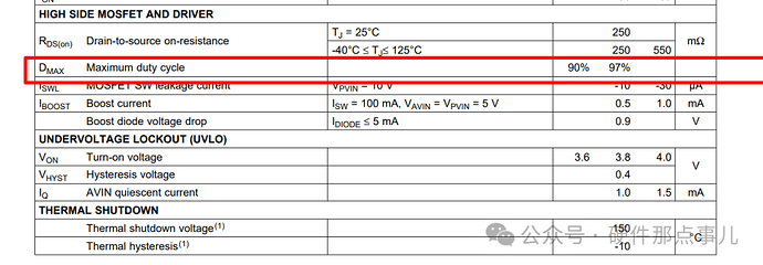

方法一:查阅数据手册中的最大占空比(Dmax)
哈哈,这是最直接、最简单的方法。许多芯片制造商会在数据手册中明确标注出芯片能够支持的最大占空比,这个值通常在90%到98%之间。
拿到这个参数后,最大输出电压的计算非常简单:
Vout_max = Vin × Dmax
举个例子,一款BUCK芯片的数据手册标明其Dmax为95%。当输入电压Vin为24V时,其理论上能达到的最大输出电压为:
Vout_max = 24V × 95% = 22.8V
