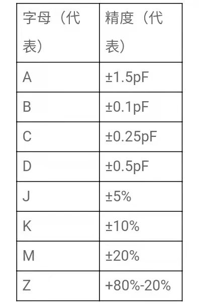

  • 请说明以下字母所代表的电容的精度(误差率):J,K,M,Z。
**J:**正负5%
**K:**正负10%
**M:**正负20%
**Z:**正80%到负20%之间
在记忆上也比较方便,按照英语字母表的顺序来划分,顺序越靠前,电容精度越高。
对于电容精度,还有一种以PF(皮法)为单位的误差,以A,B,C,D来表示。

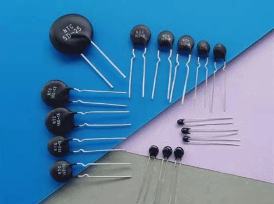

  • 请简述PTC热敏电阻作为电源电路保险丝的工作原理。
PTC全程Positive Temperature Coefficient,是正温度系数热敏电阻,对温度灵敏,电阻值与温度成正比。
当电源电压增大或者负载电流短时间内异常增大时,PTC热敏电阻会因为温度的增加而使得自身等效电阻迅速增加,从而使整体电压下降,减小输出电流。
当故障消失时,PTC热敏电阻温度恢复正常,等效电阻变小,整体电路电压,电流恢复正常。

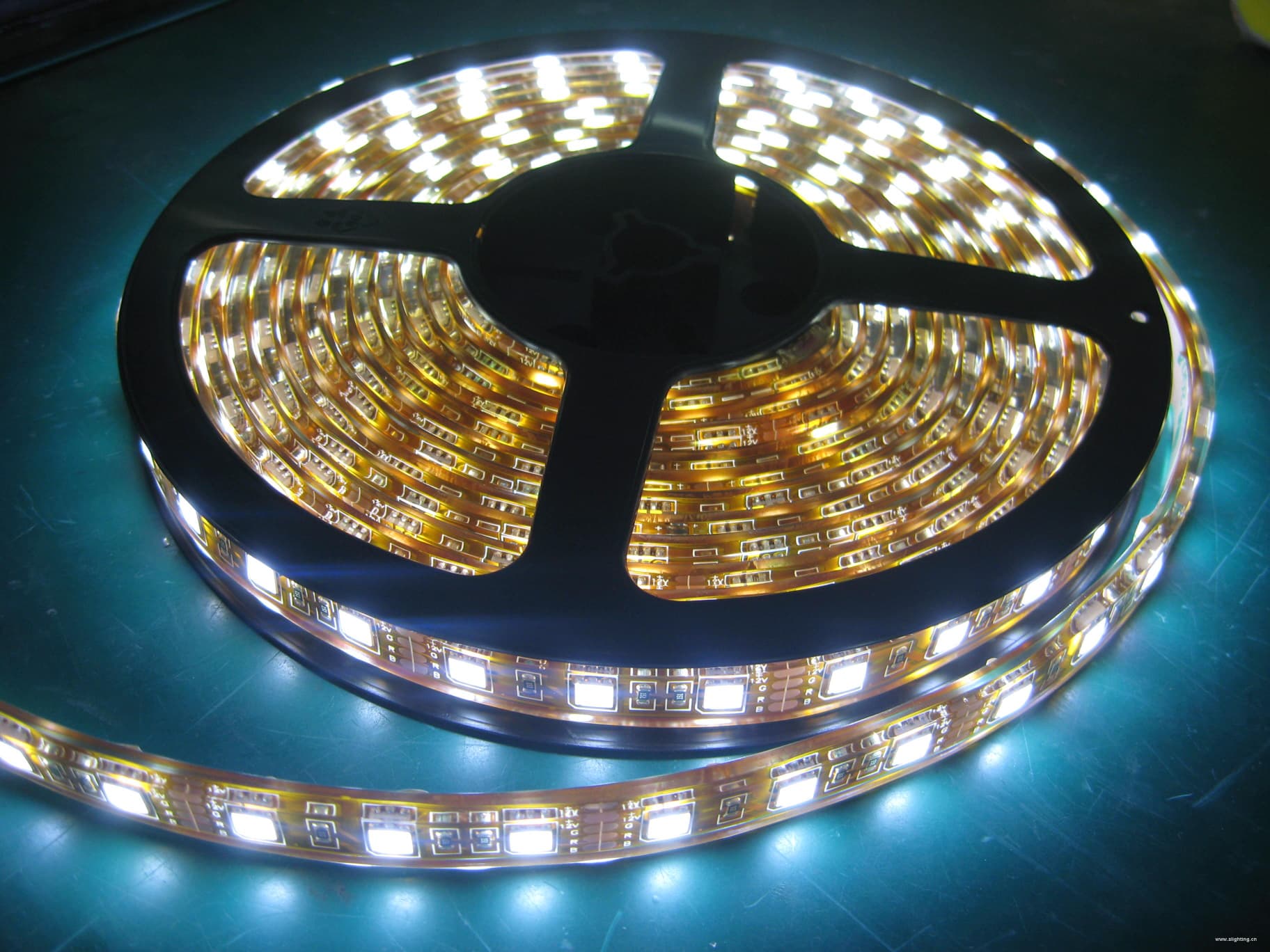

对于贴片LED
红色LED:1.82~1.88V
绿色LED:1.75~1.82V
白色LED:3~3.3V
橙色LED:1.7~1.8V
