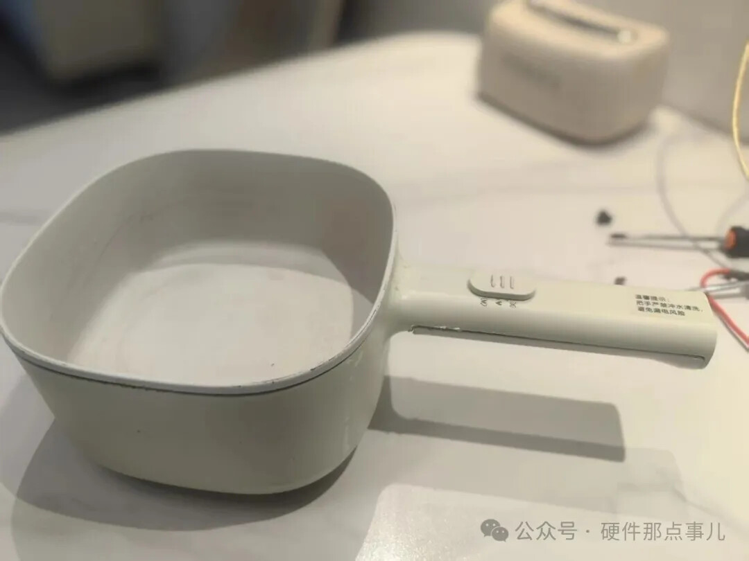

假期第一天,把家里某东99包邮的电煮锅给拆了
千呼万唤的假期终于来了,本来想做顿饭犒劳一下自己,谁承想插上电,刚按下开关,只听见:啪啦一声,隐隐的还有点糊味,厨房电闸也跳了,这刚买半年的某东99包邮的电煮锅就罢工了,这可真够倒霉的。
小家电这玩意可真够快消的,坏的可真快啊,这要是送售后,不得来回折腾,还费事。作为一名硬件工程师,电器坏了,能自己动手,就坚决不送售后。再者说了,咱们搞硬件的,拿捏个电煮锅,那还不是手拿把掐的,话不多说,开拆!

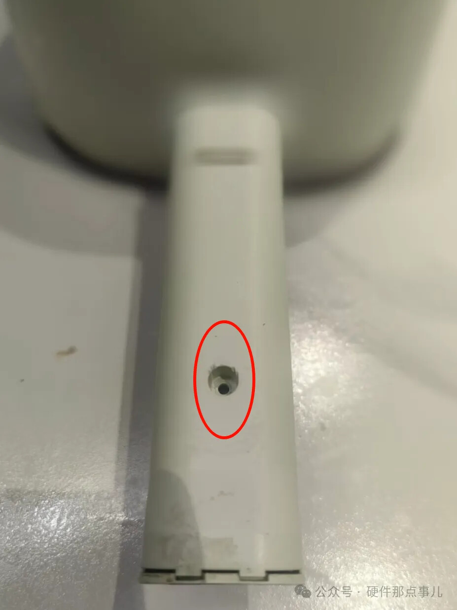

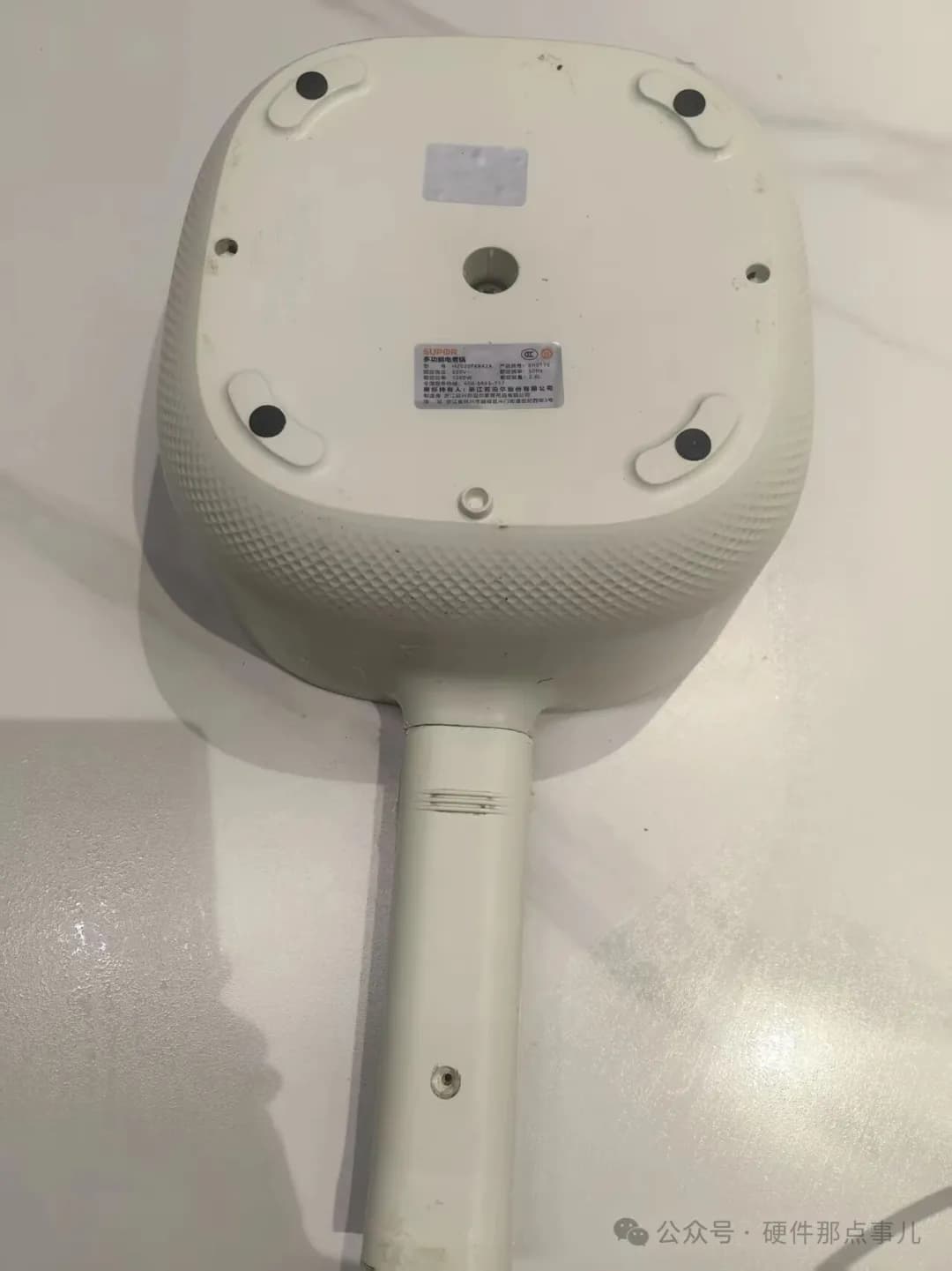

首先把手柄处的螺丝拧开,打开后盖,这后盖打开的可真是一路坎坷,这玩意除了这有一个螺丝钉,谁知道,锅内部还有俩螺丝钉固定这个后盖,还好后面我灵机一动先把锅底拆了!

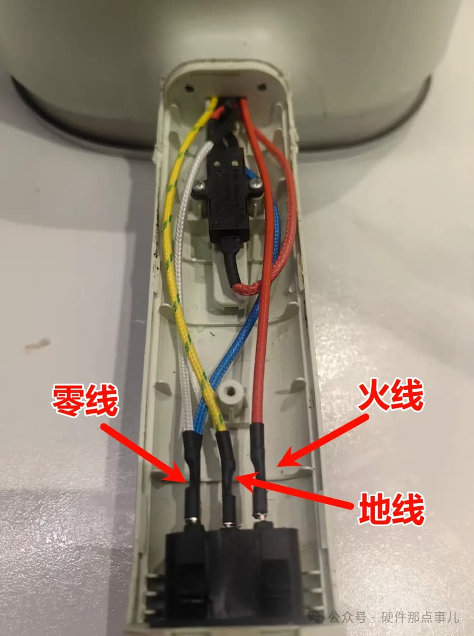

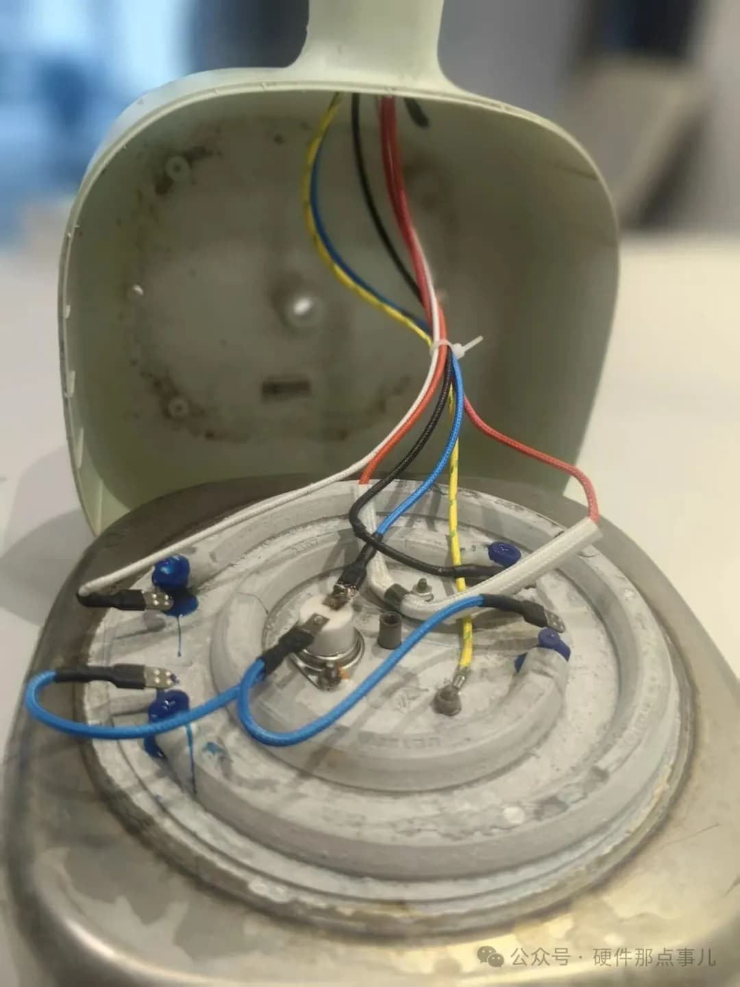

映入眼帘的就是咱们熟悉的火线,零线,地线了。上面那个黑色的是滑动开关,用于调节关->一档->二档。

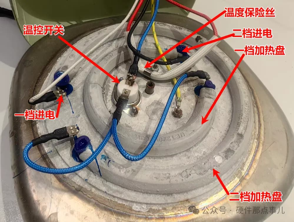

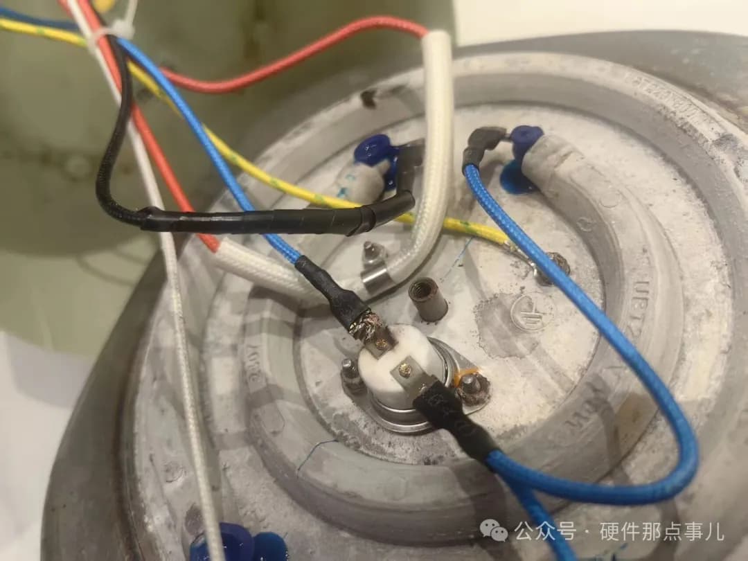

咱们继续往下拆,接下来就是电煮锅内部了,这个做工嘛,看着还可以的,加热管铺设的面积还是挺大的,线材布设也比较规整简洁。
温度保险丝的作用就是当加热盘热失控时,比如温控开关短路或者故障了,导致加热盘持续加热,它能有效切断电源,避免电煮锅着火,所以这个温度保险丝是串联在火线回路里的,当然一旦温度保险丝触发过温熔断,那就只能再换一个新的了。
温度保险丝用玻璃纤维管进行了包裹,玻璃纤维管能耐高温,在这主要是隔离和绝缘的作用,避免温度保险丝接触到加热盘或者锅体出现炸机问题。
那个黄绿色线的地线,因为锅体是金属,会导电,如果锅体不接地,万一锅体不小心和火线短路了,人手一摸,那就精神了!
白色的就是温控开关了,我们整体看下来,会发现,这锅里没有出现一个PCB板子,也没电阻,电容,单片机,那它是怎么控温的呢?答案就是温控开关,你看一档加热盘和二档加热盘的回路都会经过温控开关。
举个例子,当锅底温度低于控温开关的下限温度60℃时,控温开关自动接通电源,发热盘恢复加热,锅底温度超过70℃时,控温开关又断开电源,停止加热,控温开关的反复通断。实现电煮锅的自动控温功能。

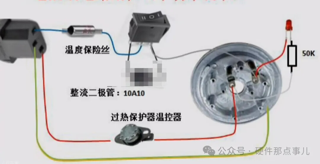

网上找了张图,大致的原理图如下图,当然,跟我这个锅有一点点差异,原理是差不多的。

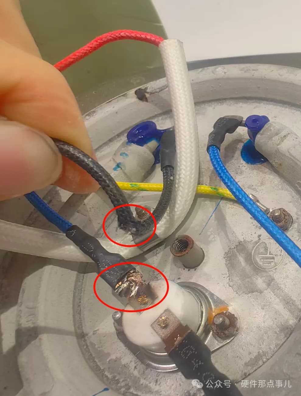

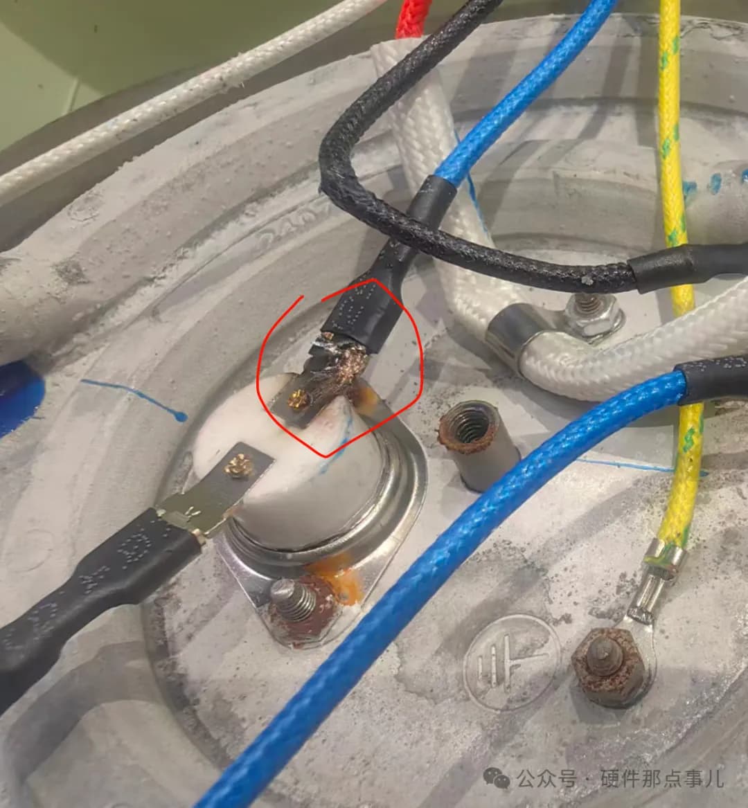

那我的锅锅哪坏了?我发现温控开关这出现了烧蚀的痕迹,讲道理这个地方不应该烧了,哪怕是温控开关短路了,这也不应该会烧蚀呀!
再仔细一看,原来是二档进电的线(L线),也就是下图的黑线线皮出现了破损,和温控开关的出线(N线)端子这发生了接触,从而导致的短路。
至此,问题找到,给破损的线皮包扎一下,锅子恢复原装,然后又原地复活了!
