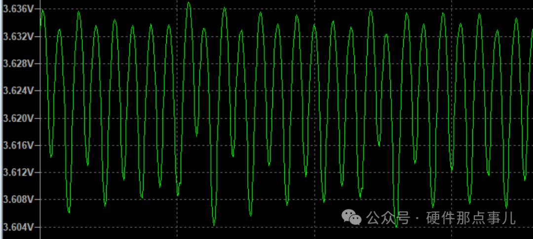

1.更低的输出纹波:在电感和电容值已经确定的情况下,提高开关频率意味着每个周期内电感充放电和电容充放电的时间缩短,其电流和电压的波动幅度也就是纹波自然会变得更小。

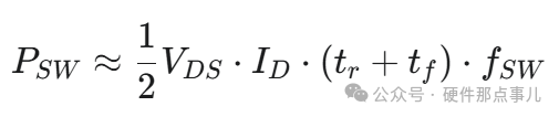

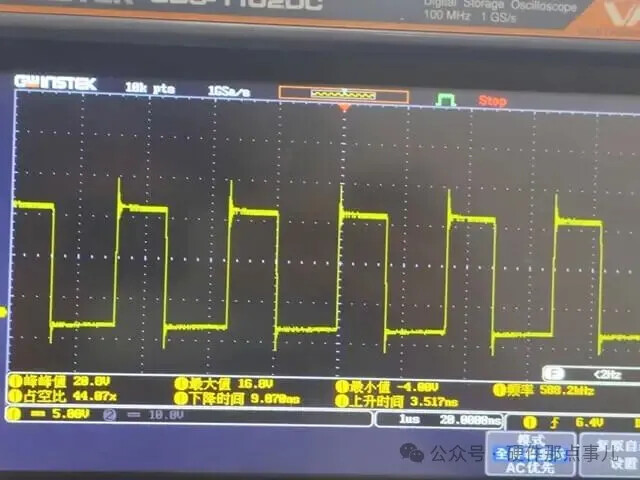

首当其冲的问题就是开关损耗,这也是限制频率提升最主要的因素。因为MOSFET作为开关管,并非理想的零时间开关。它在从导通到关断的切换过程中,存在一个短暂的、电压和电流同时不为零的交叉区域。
在这个短暂的切换时间内,MOSFET上同时存在着较大的电压和电流,其瞬时功耗(P =V×I)非常高。开关损耗与开关频率成正比。每次开关都会产生一次这样的损耗,频率越高,单位时间内开关的次数越多,累积的总开关损耗就越大。其简化公式为
