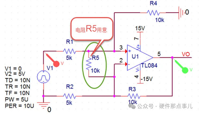

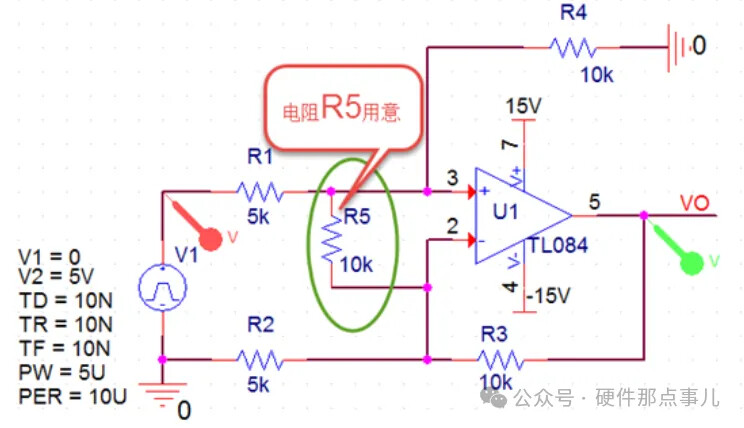

在运放的V+和V-引脚之间跨接上电阻。它是如何解决上述问题的呢?
它的核心作用是提前反馈信号,抑制信号超调。我们可以将其理解为一条高速前馈路径。
当V+电压变化时,由于运放内部的延时,输入V+和V-间电压并不相等,如果输入信号突变,反馈信号而没有来得及影响输出时,那运放的输出电压就会出现超调。在运放的V+和V-引脚之间跨接上电阻,即便输出还没有来得及反应,就不需要等待运放输出,而是立刻利用这个V+和V-之间的瞬时压差,产生一个电流,直接将V+端的信号变化馈送了一部分到V-端。所以并联的电阻提前了反馈信号。从而可以抑制信号超调。这极大地减小了运放输入级看到的瞬时误差电压(Vid=V+ - V-)。由于误差信号减小了,运放的输出摆动就不会那么剧烈,从而从根本上抑制了信号的过冲。

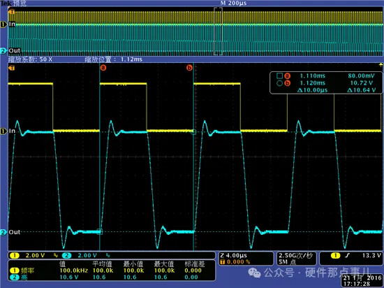

下图是无并联电阻的运放输出端波形:输出电压尖峰大

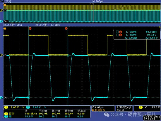

下图是有并联电阻的运放输出端波形:输出电压尖峰小
并联电阻可以提升稳定性,抑制过冲它能有效增加系统的相位裕度,使高速放大器的瞬态响应更干净,消除振铃。而直流特性几乎不受影响,在直流或低频下,运放的高增益使得虚短非常有效,V+和V-之间的电压差,即输入失调电压 Vos极小。因此,流过Rdamp的直流电流微乎其微,对电路的直流增益和工作点影响可以忽略不计。
