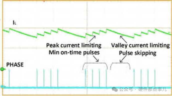

目前很多芯片的电流限制功能是逐周期检测流过开关管的瞬时峰值电流。一旦这个峰值电流触碰到ICLIM阈值,芯片会立刻关断开关,以保护自身安全。如果我们的设计导致IPK轻易达到了ICLIM,芯片就会不断地触发保护,无法维持正常的占空比,导致输出电压跌落,自然也就无法提供稳定的5A平均电流。

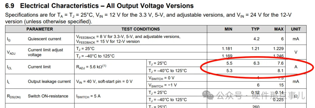

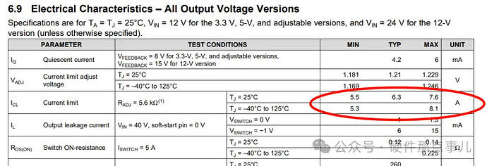

现在,我们打开一个5A BUCK芯片的数据手册,查看Electrical Characteristics中的Current Limit一项。我们会看到类似下表的规格:
注意!坑就在这里!
典型值 (6.3A):这是芯片的平均表现,这是没啥设计保证的。最大值 (8.1A):对硬件工程师来说不能说一无是处,那也是毫无用处。
最小值 (5.3A):这才是设计的红线。由于制造公差,我们拿到的任何一颗芯片,其电流限制阈值最低可能就是5.3A。一个靠谱的、可量产的设计,必须在最坏的情况下,即芯片的电流限制仅为5.3A时也能正常工作。

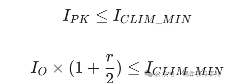

现在我们来回答最初的问题。我们希望稳定输出Io=5A,而我们手中的芯片其最小电流限制ICLIM_MIN = 5.3A。
我们的设计必须满足:

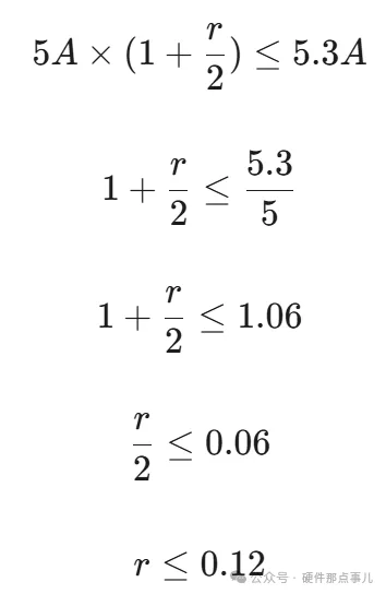

将数值代入:
这个结果令人震惊:r ≤ 0.12 (即12%)。
这意味着,为了确保这颗"5A"芯片能可靠地输出5A电流,我们必须将电感的电流纹波率r设计得极低,低至12%!
