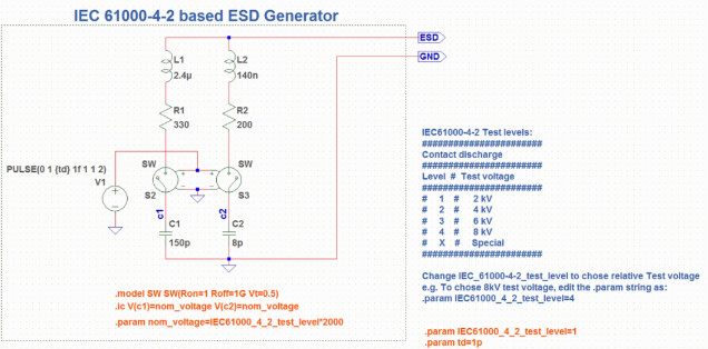

为了在仿真软件中完美复刻标准波形,Luca提出了一个利用两个并联的R-L-C网络来模拟电荷释放的模型 。这个模型调整了寄生参数,以精确还原复杂的尖端放电和接地带效应 。
你可以直接在LTspice中搭建以下电路:
分支1:模拟主体与接地带网络
这个分支代表了静电枪的主体和那根约2米长的接地线 。
电容C1=150pF
电阻R1=330Ω
电感L1=2.4μH
分支2:模拟枪头寄生网络
这个分支塑造了上升沿极陡的初始峰值 。
电容C2=8pF
电阻R2=200Ω
电感L2=140nH
初始充电: 使用 .ic 命令(初始条件)将电容C1和C2充电至你想要测试的电压等级。例如,对于4kV测试,语法为 .icV(c1)=4kVV(c2)=4kV。
放电开关: 在电容网络和输出引脚之间串联压控开关SW,通过一个脉冲电压源PULSE控制开关在特定的延迟时间td闭合,瞬间将高压电荷注入你的待测电路中 。

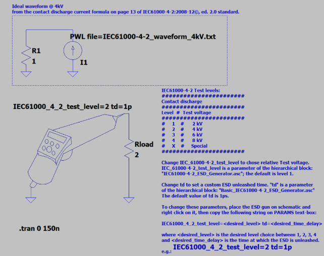

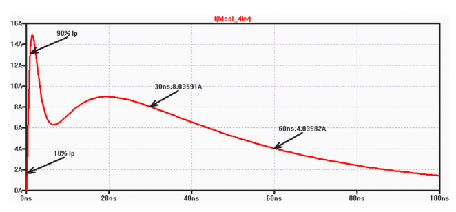

这个SPICE模型准不准?我们可以用IEC标准规定的验证方法来测试。
标准要求测量放电电流时,使用的同轴电流靶的输入阻抗(直流下)不能超过2.1Ω 。因此,我们在仿真中将该静电枪模型接入一个2Ω的负载电阻进行放电 。
仿真结果令人振奋,无论是初始峰值电流、30纳秒处的电流,还是60纳秒处的电流,LTspice的仿真曲线与理想的数学公式曲线高度吻合,完全满足IEC61000-4-2的容差要求 。
有了这个模型,在画PCB之前,把你的接口电路如USB、RS485、CAN数据线画在SPICE中。加入该ESD发生器模型,并将“枪头”接在接口端子上。在接口后级并联你选型的TVS管,可以导入厂家提供的SPICE模型。
运行瞬态分析,观察经过TVS钳位后,到达你核心MCU引脚上的残压是否超过了芯片的绝对最大额定值。这种方法不仅极大地降低了打板试错的成本,还能帮助你量化评估不同TVS型号的钳位效果 。
