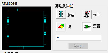

进入之后就是芯片的绘制了,首先就是加入相应的引脚,芯片的引脚一般比较多,所以也需要用到“分步与重复”来减少工作量。
当所有的引脚都布好之后,就是对于2D线的绘制了,也就是板框,如果画的不好看,就需要通过“修改2D线进行更改”。

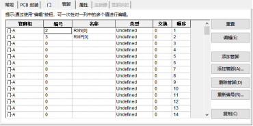

基本外观成型以后,就是对整个芯片引脚的网络命名了包括引脚编号和引脚名字,可以一条一条命名,也可以通过复制粘贴实现(前提是已经在其他文件中进行了相应的引脚数据编写)。
一般包含的内容主要是管脚编号和名称,类型,顺序等等。
