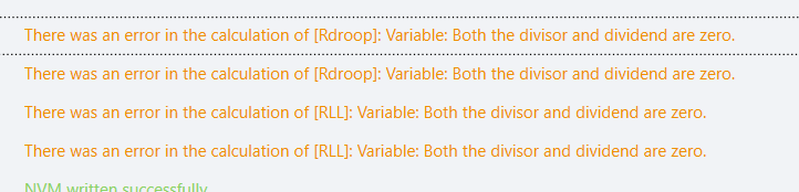

Rdroop和RLL报错 Both the divisor and dividend are zero
hi,all
实际上并不是0,为什么会报一直错(MP2891),求助

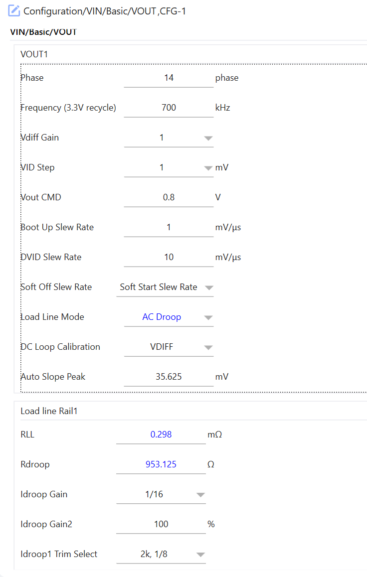

可以附上您当前芯片中的code文档(Register→export可以导出)看看。
MP2891GQN-0010-rev4.zip (15.3 KB)
这export的文件,你看一下
您好,
如果不需要DC Loadline的话,建议您选择AC droop;并且RLL不要设为0,可以设置比如0.1~0.3之间的值:

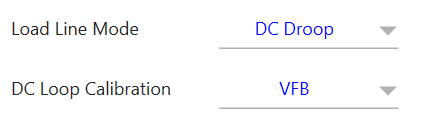

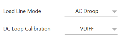

注意以下对应关系:
AC droop →VDIFF
DC droop →VFB
如果没有正确匹配的话,可能导致输出不稳定。
您好,这个报错的原因是和RLL大小有关还是AC/DC Droop相关呢。我试了一下,DC还是AC Droop,依然都会报错。
如果输出是正常的话,可能是这个版本的GUI的计算公式有问题,可以在线升级一下软件试试。
输出正常,我升级试试。谢谢您
