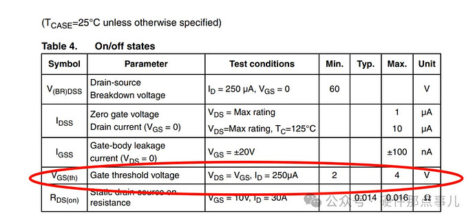

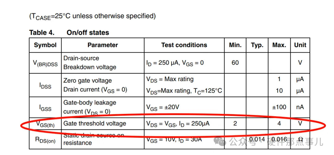

当我们打开MOSFET的数据手册时,一个常见的问题常常让初学者感到困惑:这款MOSFET的栅极开启电压(VGS(th))明明标注只有2V,为什么在很多的应用电路中,大家都在用10V甚至12V的电压去驱动它?这是多此一举吗?

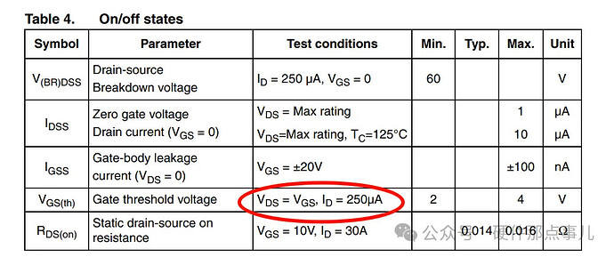

这种困惑源于一个普遍的误解,就是将"开启电压”与“最佳工作电压”混为一谈了。2V只是让MOSFET开始导通的门槛,当然了上面的截图中,这个MOS最坏情况下开启电压会4V,而10V才是让MOS高效工作关键。
接下来咱们就聊聊这个问题。

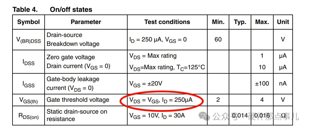

首先,我们必须弄清数据手册中VGS(th),也就是栅极阈值电压的准确定义。在MOSFET的数据手册中,这个2V的阀值电压,通常是在一个极小的、几乎可以忽略不计的漏极电流(ID)下测得的。例如,数据手册会标注:“VGS(th)= 2V(Typical) @ ID = 250μA”。
这意味着什么?2V的栅压,仅仅能让MOSFET开始导通,允许250μA的电流流过。对于一个额定电流为几十安的功率MOSFET来说,250μA的电流无异于截止。如果把MOSFET比作一个水龙头,2V的栅压仅仅是把水龙头拧到了开始滴水的状态,而我们的目标是让它全速出水。

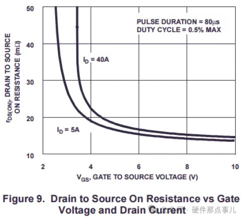

这就是10V驱动的第一个,也是最重要的原因:最小化导通电阻RDS(on)。MOSFET的导通电阻 RDS(on)不是一个固定值,它与栅极-源极电压的强度密切相关。VGS越高,在MOSFET内部形成的导电沟道就越宽、越深,其电阻 RDS(on)就越低。
请看下面这张典型的MOSFET特性曲线图:
我们来算一笔账:假设一个MOSFET在VGS=4.5V时RDS(on)=20mΩ,而在VGS=10V 时RDS(on)=8mΩ。 如果我们需要通过10A的电流:
10V驱动:功率损耗:
4.5V驱动:功率损耗
仅因为驱动电压的不同,后者的发热量就是前者的2.5倍!这意味着需要更大的散热片、系统效率低下、成本高昂、温度高了可靠性也下降了。因此,我们使用10V驱动,是为了将MOSFET完全饱和,使其达到数据手册上标称的最低RDS(on),从而最大程度地减少导通损耗。

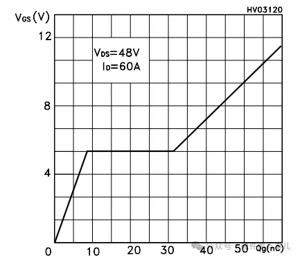

MOSFET的栅极,本质上是一个电容Ciss。要使其导通,就必须用驱动电路为其栅极电容充电。在充电过程中,存在一个臭名昭著的区域一一米勒平台。
简单来说,当栅极电压上升到某个值,米勒平台电压时,MOSFET的漏源电压VDS开始下降。此时,来自驱动器的电流几乎全部用于对抗一个名为米勒电容Crss的反馈电容,导致栅极电压被"钳位"在这个平台,不再上升。只有当VDS完全降至接近0时,栅极电压才能继续上升。
在米勒平台期间,MOSFET处于半导通状态,此时它身上既有高电压:VDS在下降,又有大电流:ID在上升。这种V-I交叉会产生巨大的开关损耗,导致MOSFET瞬间剧烈发热。
10V的驱动电压远高于米勒平台电压,更高的驱动电压可以向栅极电容Ciss灌入更大的瞬时电流。意味着MOSFET能以更快的速度 冲过这个危险的米勒平台,使开关转换时间变得极短。开关时间越短,开关损耗就越低。
