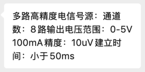

先看一个指标,看看帅气的你能不能分辨出来:
这里只看精度,10μV;我们把它当做绝对误差≤10μV(关键指标!),对应满量程(5V)的相对精度=10μV/5V=0.0002%(即2ppm)。
槽点出现,对系统指标不明确
我上面说当做了绝对误差看;先明确:“10μV精度”≠“输出噪声≤10μV”
10μV精度 :指系统的确定性误差上限 (如线性度误差、偏移误差、温漂误差等综合),即无论输出多少电压,实际值与理论值的偏差不超过±10μV(类似“标尺刻度不准的最大误差”);此时语境的噪声指输出信号上叠加的随机波动 (如热噪声、散粒噪声、电源纹波等),通常用“有效值(RMS)”或“峰峰值(Vpp)”衡量(类似“读数时的抖动”)。
如果敢标称“10μV精度”的信号源,必须同时满足两个条件:系统确定性误差≤10μV;以及输出噪声(RMS)远小于10μV(通常要求噪声RMS≤1μV,峰峰值≤5μV),否则噪声会“掩盖”精度,导致实际使用中无法分辨10μV的变化。
若输出噪声RMS=1μV(峰峰值≈6μV,按99.7%置信度),则总误差(精度10μV+噪声6μV)=16μV,仍在可接受范围;若噪声RMS=5μV(峰峰值≈30μV),则噪声已接近精度指标,实际使用中10μV的变化会被噪声“淹没”——因此厂家敢标10μV精度,必然已将噪声控制在远小于10μV的水平 (通常噪声RMS≤1μV)。

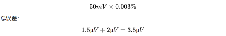

测试精度(Accuracy)
格式:±(A% rdg + B)
其中:
符号 含义
rdg reading(读数)
A% rdg 按读数比例误差
B 固定误差
如:
±0.0030% rdg ± 2 µV
意思:
误差读数µ
举例
测量:
50 mV
计算:
比例误差:
所以真实值:
50 mV ± 3.5 µV

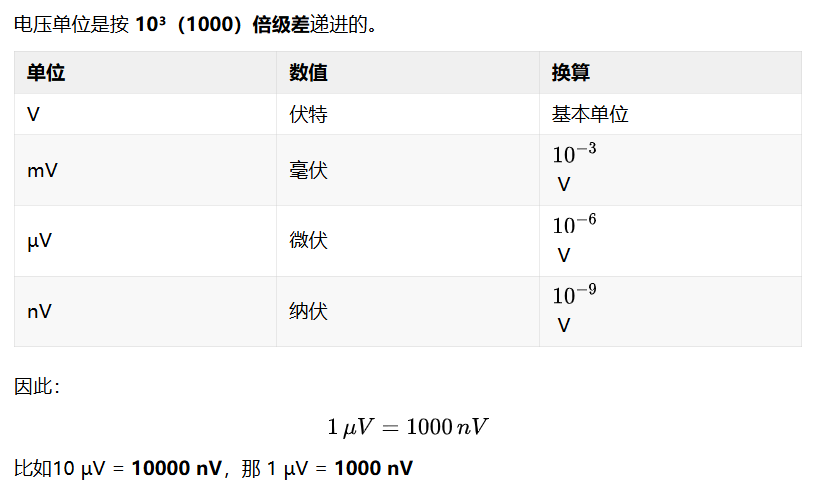

精密和超精密的分界点
µV(微伏)和 nV(纳伏)本质上只是电压单位的数量级不同;但在精密电子和测量系统里,它们代表的物理难度和工程难度差异非常大
虽然只是 1000 倍差,但在精密电路里:
量级 工程难度
µV 精密模拟设计
nV 极限低噪声设计

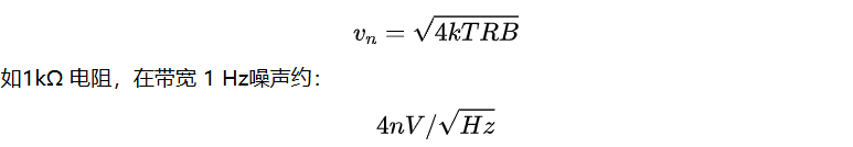

热噪声(Johnson Noise)
公式:
这意味着一个普通电阻就有 nV 级噪声。

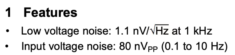

运算放大器噪声
超低噪声运放:
器件 噪声
A 0.85 nV/√Hz
B 0.9 nV/√Hz
C 1.1 nV/√Hz
真的用好不容易
这些已经是极限。
为什么数据手册都写 nV/√Hz
因为噪声是 功率谱密度 ,如:1 nV/√Hz
意思是在 1kHz 带宽:
所以nV/√Hz 的点噪声在积分后可能变成 µV,这就是为什么:µV系统必须关注 nV级噪声。
(我觉得这也是一种宣传的手段,没有谁的电路使用的是窄带,在一个大的区间,噪声都很大,当然初始小,之后噪声也会小不少)
