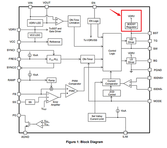

你好,我讲下我的理解,我认为这个二极管是不可以去掉的。我对比了MP9929的规格书,发现在其典型应用图上没有bst的二极管,然后看到MP9929的框图里是集成了二极管在内部:
MP9931的框图里没有这颗二极管,所以外置了,我感觉MP9931的二极管应该是不能去掉,不然没有自举电容的充电回路。不过存疑的是我不确定这个Boost调节器能否为其BST电容充电。
非必须,主要两个作用:
  1. 在高占空比的时候确保BST电容有足够的能量驱动上管
  2. 在layout较差时可以抑制SW的负压尖峰。
