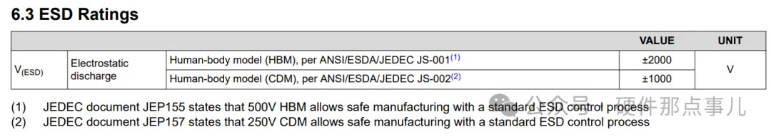

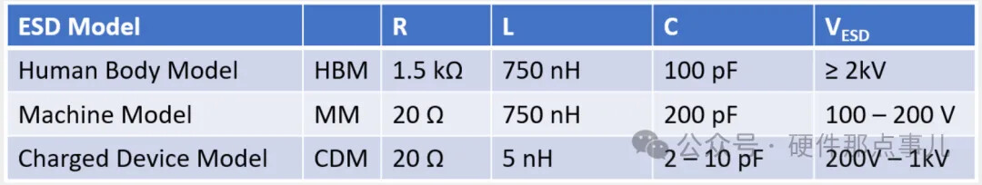

比如下面这张数据手册截图:
HBM是Human-Body Model人体模型:±2000V
CDM是Charged-Device Model,充电器件模型±1000V
HBM和CDM是来自于标准ANSI/ESDA/JEDECJS-001/002的放电模型,而这些都只是属于元器件级ESD标准。无论是什么标准,它都是有适用场景的,而HBM和CDM的适用场景是受控的制造环境。芯片从出厂、运输、进厂检验、贴片机吸取、回流焊,直到最终焊接在PCB板上,这个过程被称为“制造环境”。
HBM这个模型模拟的是一个带静电的工人,佩戴了静电手环,但在操作中用手指触碰芯片引脚的场景。
CDM模拟的是芯片自身在传输带或包装管中因摩擦带电,然后接触金属设备瞬间放电的场景。
这下你明白了吧,手册里的±2000V HBM,是为了保证芯片在工厂里不被静电打坏,确保你的生产直通率。所以它假设环境是有一定静电防护措施的,如防静电地板、离子风机等。

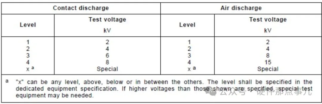

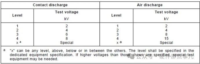

而在产品做认证测试时,依据的是IEC61000-4-2标准,这属于系统级ESD标准,啥是系统级ESD测试,就是芯片装在PCB上成为PCBA,PCBA装上外壳成为产品,ESD打在产品上,这就是系统级ESD测试,它的应用场景是不受控的终端用户环境。当产品卖给用户后,无论是干燥的冬天、化纤地毯,还是用户带电的手指直接去插拔USB口、按按键,这都是极其恶劣的静电环境。
IEC61000-4-2 Level4通常要求:接触放电±8kV,空气放电±15kV。
这是为了保证产品在用户手中怎么折腾都不坏。

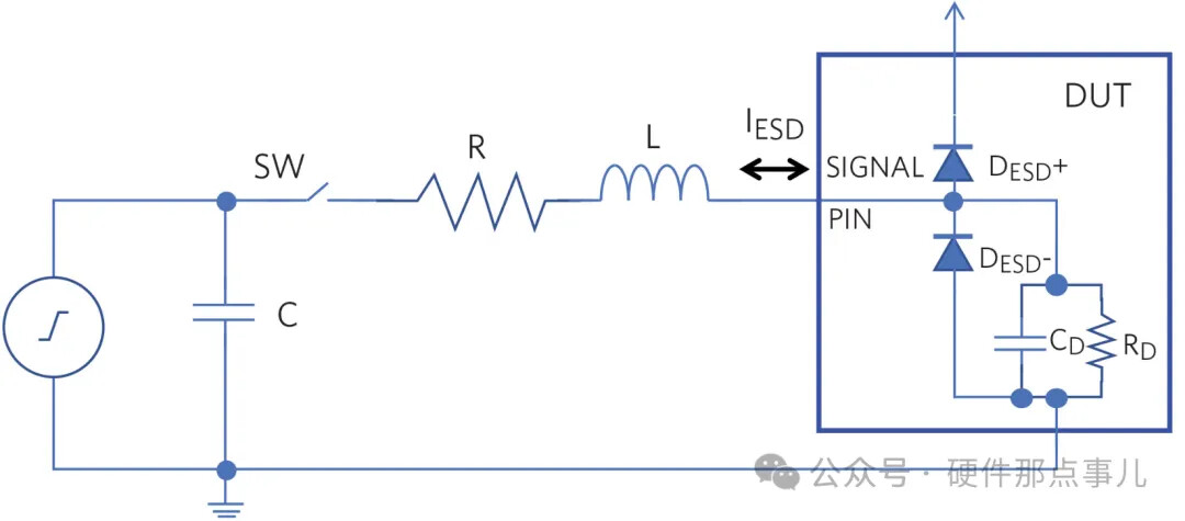

哪怕是同为2000V电压,IEC标准的杀伤力也远大于HBM标准。原因在于内阻和放电波形。

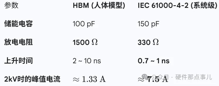

让我们看一组关键数据对比:
ESD对芯片的破坏主要靠热能量(热量=IIR*t)和瞬间高压击穿氧化层。我们根据欧姆定律粗略估算,在相同电压下,IEC标准由于串联电阻极小,330欧姆vs1500欧姆,其瞬间释放的峰值电流是HBM模型的5到6倍!
这就解释了为什么芯片手册标称2000V(HBM),但在IEC 2000V测试下可能瞬间失效。更别提IEC 8kV时,峰值电流高达30A,这对于没有任何外部保护的微米级芯片晶体管来说,无异于核爆炸。

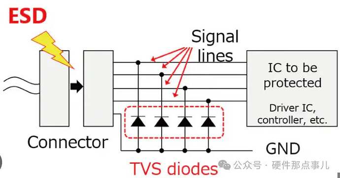

这就需要系统设计来挡刀。我们要设计一个防护网络,将高达8kV的静电脉冲在到达芯片引脚之前消化掉。

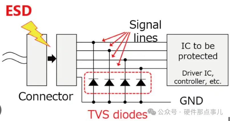

1.第一道防线:TVS二极管
这是最核心的手段,在接口处,如USB VBUS/D+/D-,按键,触摸屏接口并联TVS管。TVS就像一个泄洪闸。当电压正常时,它断路;当8kV静电袭来,TVS在纳秒级时间内导通,将30A的大电流直接泄放到地,同时将电压钳位在芯片能承受的范围,当然端口放置电容也能起到这一作用。
2.第二道防线:串联电阻
在信号允许的情况下,如GPIO、低速信号,在接口和芯片引脚之间串联一个电阻,利用电阻限制峰值电流。配合芯片内部自带的微弱ESD二极管或外部TVS,可以大幅降低流经芯片内部的电流。

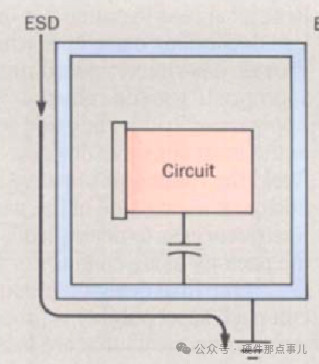

3.第三道防线:结构屏蔽
外壳设计合理的爬电距离,让静电打不到电路板上,或者通过金属外壳直接导地。
