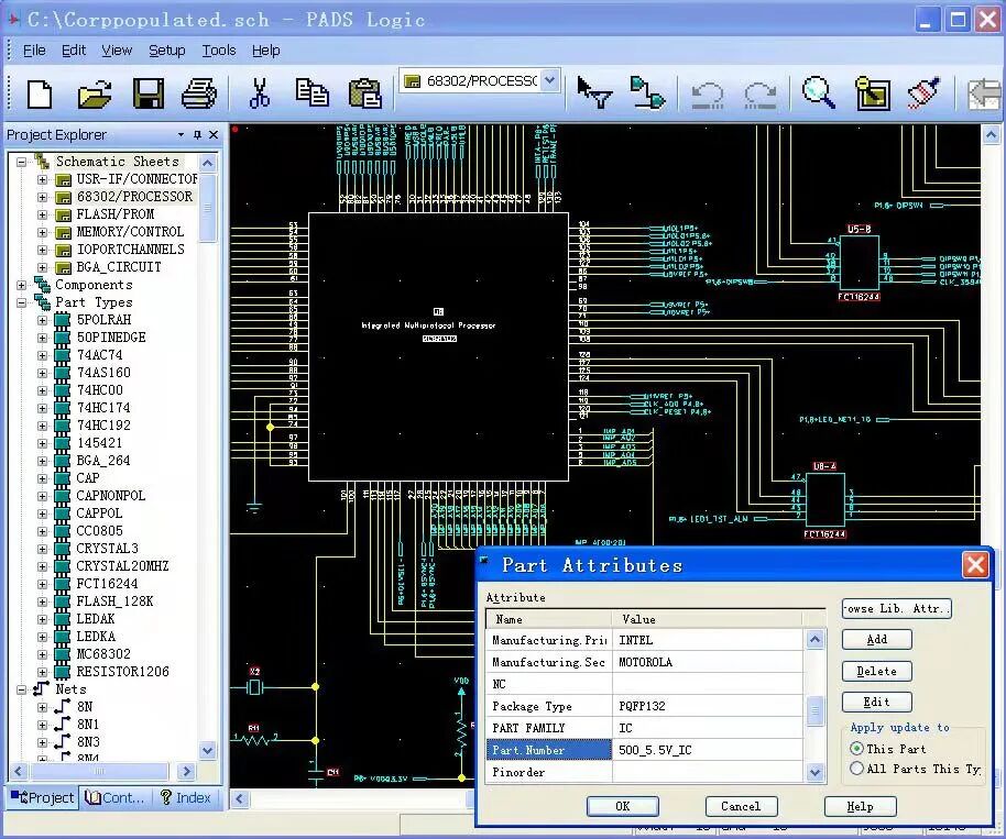

PADS文件转Altium Designer文件
1,首先利用PADS软件打开PADS文件,它是.pcb文件结尾的文件。
483aedb0313deee29036276a09cf7ea3
2,选择导出,文件选择为asc文件,得到最终的asc文件
ca7ece4111f35178c4b22f448841c769

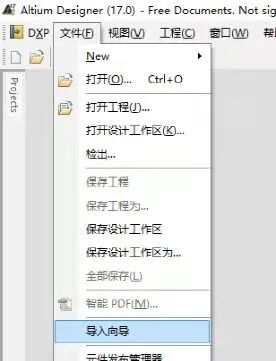

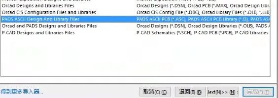

3,在Altium Designer软件的文件菜单栏选择“导入向导”
4,从列出的选项中选择导入asc文件(asc格式文件是由PADS Layout软件创造的)

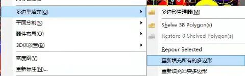

5,因为PADS覆铜和Altium Designer覆铜有区别,所以需要在Altium Designer中进行重新填充所有的多边形。

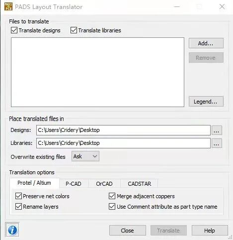

这里需要用到一个PADS的小工具,也就是PADS Layout Translate
1,打开PADS Layout Translate软件
2,软件界面如下,点击Add添加,然后选择需要进行转换的Altium Designer文件
3,最后点击Translate进行转换,生成PADS文件
