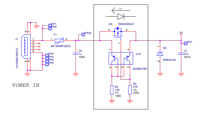

大家好啊,想必大家一定见过下图的这个经典图,这个图在树莓派3B的原理图上有使用,从原理图的注释也很容易猜到,这是电路是分立器件搭建的一个理想二极管电路,它实现的功能是单向导通,即防止电路板的电流出去,防止倒灌烧毁外部USB之类的。下图是树莓派3B的原理图中的这个电路:
那么为了大家不知道理想二极管是什么,我先介绍一下理想二极管的特性:
理想二极管是一种理想化的二极管模型,其特点是正向导通时几乎没有压降,反向阻断时电流几乎为零,实现了单向导电功能。在电路中,它类似一个开关,只允许电流从正极流向负极,而阻止反向流动,从而保护电路免受反向电流损害。
那么本期并不是分析这个树莓派3B上的理想二极管电路,因为其具有一定的局限性,即电流受Q3管子的Ids限制,以及输出电压受到MOS管Vgs限制,以及对U14的两颗PNP三极管的匹配度有很强相关,并且还有一个局限性就是我计算算晕了。

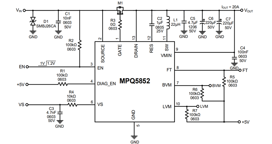

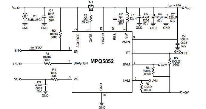

本期要分析的是一个有一定集成度的理想二极管芯片MPQ5852,支持5~36V的输入电压,其典型应用图如下所示:

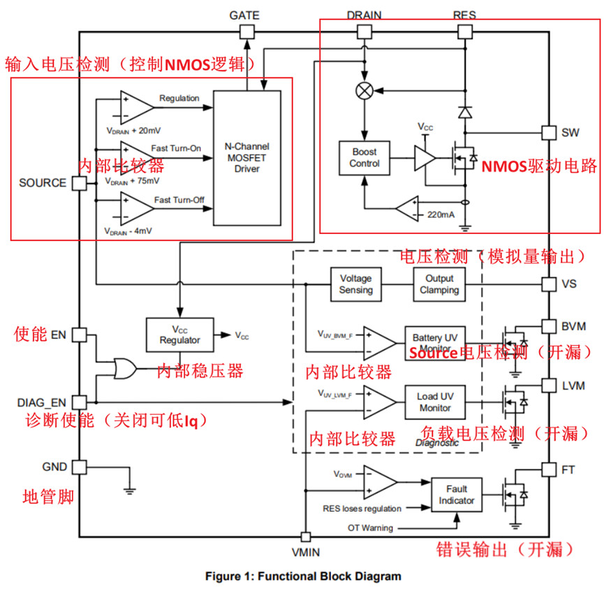

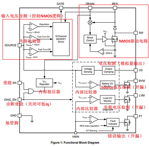

乍看这么多外围器件,不要怕,待我们一起来慢慢解析。我们可以先看一下内部框图,然后可以有助于我们理解典型应用框图:
相信这样标注出来应该大家就可以看懂内部逻辑了吧,也知道典型应用图是怎么一回事了吧。好的那么本期的推文就到此结束,感谢大家的观看~(哈哈,假装搞完了)

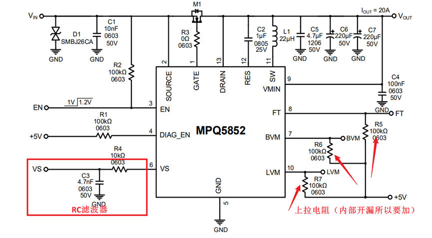

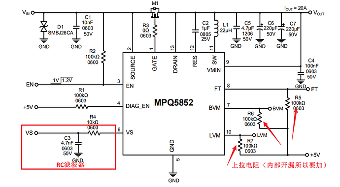

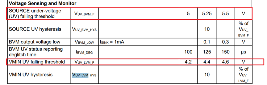

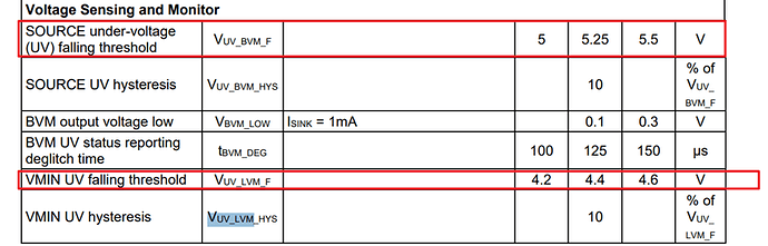

那么从原理框图我们应该看出来了大体的逻辑,就是判断+控制+驱动+使能四个部分。使能的话大家都很懂,高电平低电平控制开关,很简单。检测的话分为三个,第一个是错误的输出状态FT管脚如果欠压了等会输出低电平(开漏需要外部上拉)。然后负载电压检测,当比设定电压VMIN UV falling threshold低的时候就输出低电压。然后是BVM是作为Source电压检测输出,当低于内部VUV_BVM_F的时候输出低电平。

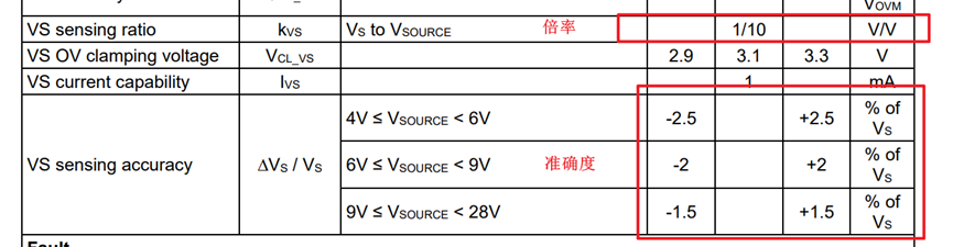

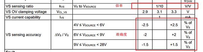

然后VS管脚是作为一个模拟量输出,其和Source电压有一个倍率关系(可能内部集成了电阻分压吧),下图是VS的规格书截图:
这个也是在典型应用图中VS需要外接RC滤波器的原因,因为VS是一个模拟量输出,可以连接到单片机的ADC端口检测Source电压:

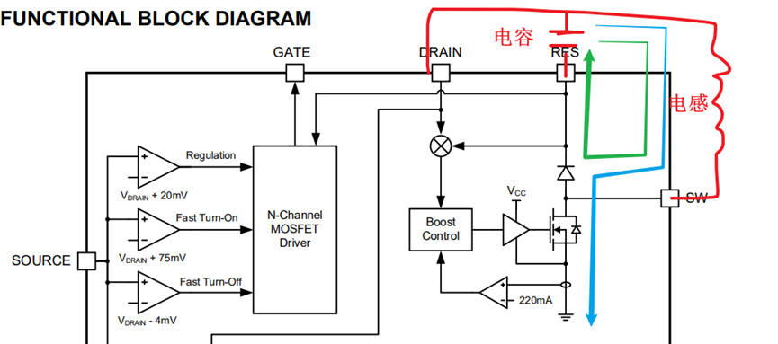

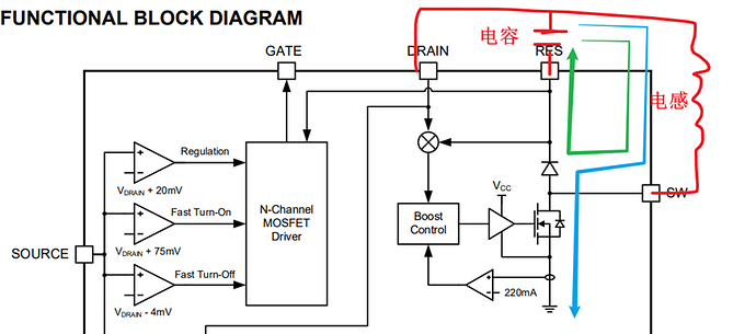

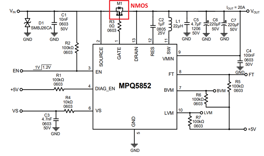

然后我们再分析最最好玩的部分,就是这个驱动部分。这部分我感觉是这个芯片设计的最好玩的部分。从刚才分析的芯片原理框图我们可以看到,在其内部是有一个开关电源在的,那么为什么这个芯片内部需要一个开关电源呢?这不是一个理想二极管芯片吗?
其实这个也很好理解,就是他要造一个浮在Source上的一个电压,这样才能驱动NMOS来做理想二极管。不知道你有没有注意到,这个理想二极管的控制MOS管并非我们常用的PMOS,而是一个NMOS哦~
我就用我抽象的画笔画一下电流路径,可以看到当这个开关电路工作的时候就是这样,先通过蓝色路径充电给电感,然后绿色续流路径给电容充电。由于C2的上端是Drain的电压,所以电容的下端的电压自然就被抬上去了(浮起来了),然后这个电容的电再给芯片内部的MOS管驱动电路供电,这样自然而然的就可以驱动NMOS啦~
这样是不是就清楚了?真是一个奇妙的设计哈哈!

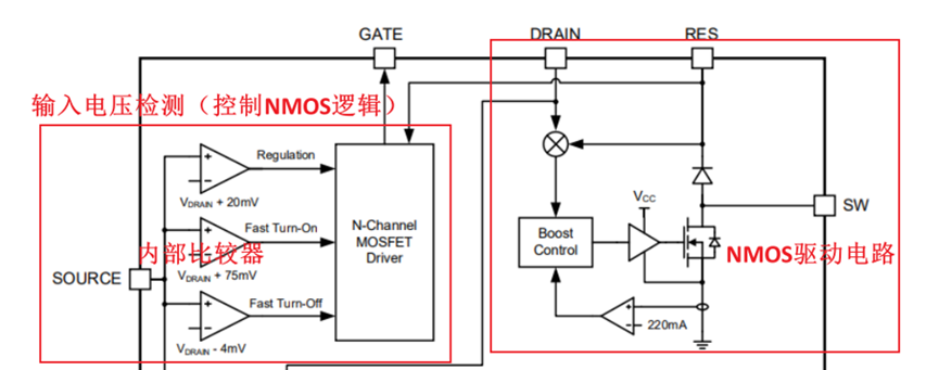

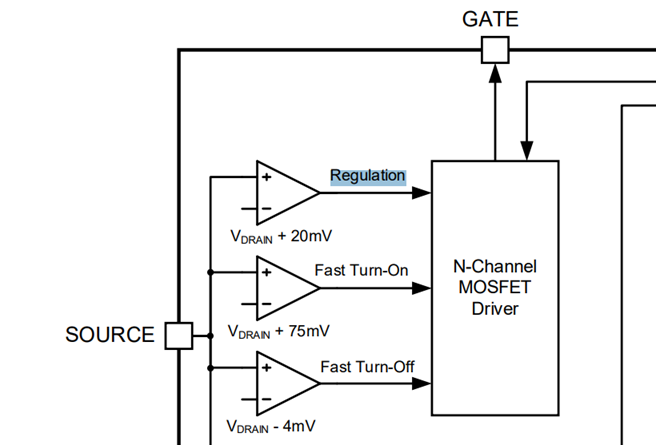

然后就是最后一部分,就是输入电压的判断部分,这个也是理想二极管的逻辑控制部分(让电路像一个二极管一样工作),我们可以看到这个NMOS的驱动部分采用了三个比较器,我理解的是当源极Source电压大于漏极电压20mV,内部稳压器就可以工作。然后当漏极电压大于源极电压75mV就快速打开NMOS。当漏极电压小于源极电压4mV就关断NMOS。这样逻辑就和二极管一致了。并且由于是使用的MOS管,其可以保证优秀的低压降特性20mV(这个是普通二极管无法达到的)
