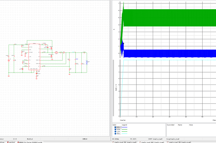

下载并安装MPSmart软件,打开软件后,从File View里搜索型号,MP9928芯片。具体的模型选择是MP9928_Vin Startup,这是仿真启动时的模型。
双击模型后即可看到右侧画面上有完整的电路图,双击直流电源标识,可修改输入电压,而且可修改不同时间对应的不同电压。接着修改FB分压电阻,RFB选择的阻值是10K,RFT选择的阻值是102K。
ILOAD路径接入的是负载,通过修改RLOAD的阻值来测试不同负载电流时的电源参数,本项目设计的阻值是1.8欧姆。

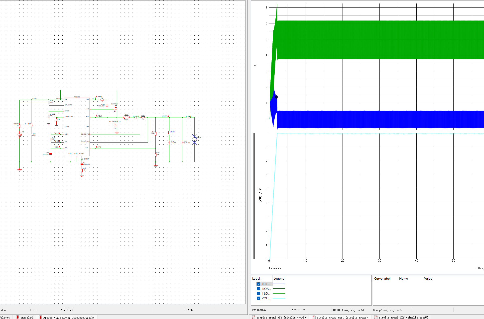

配置好参数后,点击Simulator,再点击Choose Analysis开始仿真,在弹出的菜单里选择Transient栏,Stop time选择60ms,然后点击Run
四、详细参数
可看到,工作不到5ms,输出电压即达到了9V,响应是及其快速。
