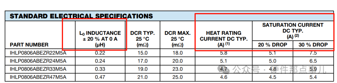

在硬件设计工程师的日常工作中,电感选型通常有一套标准的三板斧:看感值L、看饱和电流Isat、看温升电流Irms。再细致一点的,会关注直流电阻DCR和自谐振频率SRF。
然而,有一个参数经常被大家遗忘,甚至很多电感的数据手册里都找不到它的踪影一一那就是电感的耐压。“电感不就是一团铜线吗?导线是导通的,又不是电容,为什么要看耐压?接下来我们就聊聊这个问题。

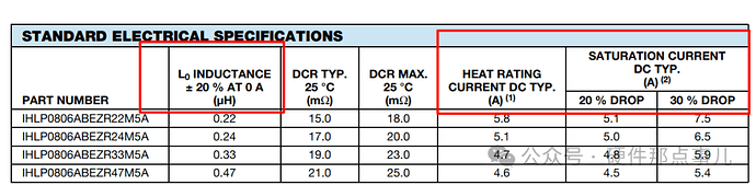

在深入探讨耐压之前,我们先快速回顾一下电感选型的核心铁三角,这是所有设计的基础:
2.饱和电流Isat:电感量下降一定比例,通常为30%时的电流。这是红线,工作时的峰值电流绝对不能超过此值,否则电感饱和瞬间变为一根导线,导致开关管炸裂。
3.温升电流Irms:电感温度上升一定数值,通常为40℃时的电流。这决定了电感的发热情况。
通常情况下,搞定这三个参数,90%的低压DC-DC设计就不会出大问题。但是,剩下的那10%的高压应用,正是"耐压"参数发威的地方。

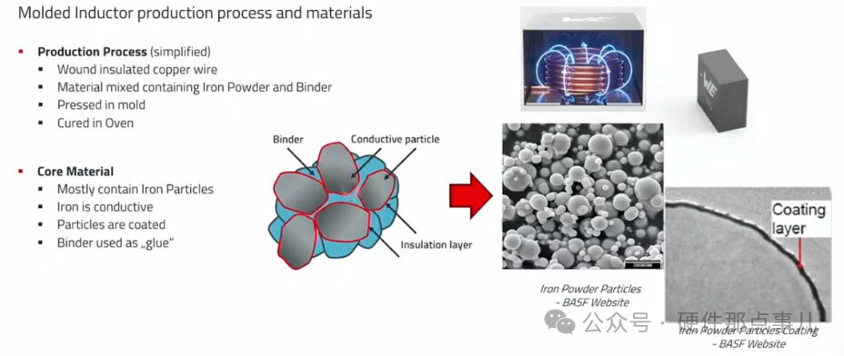

传统的铁氧体电感,其磁芯材料是金属氧化物陶瓷,具有很高的电阻率,接近绝缘体。线圈绕在骨架上,与磁芯有物理隔离。而一体成型电感完全不同,它的磁芯是由金属磁粉和有机粘结剂混合而成的。金属粉末本身是良导体。为了防止涡流损耗,制造时会在每一颗微小的金属粉末表面包裹一层极薄的绝缘层。整个磁芯实际上是无数个被绝缘层包裹的微型导体堆叠在一起。
