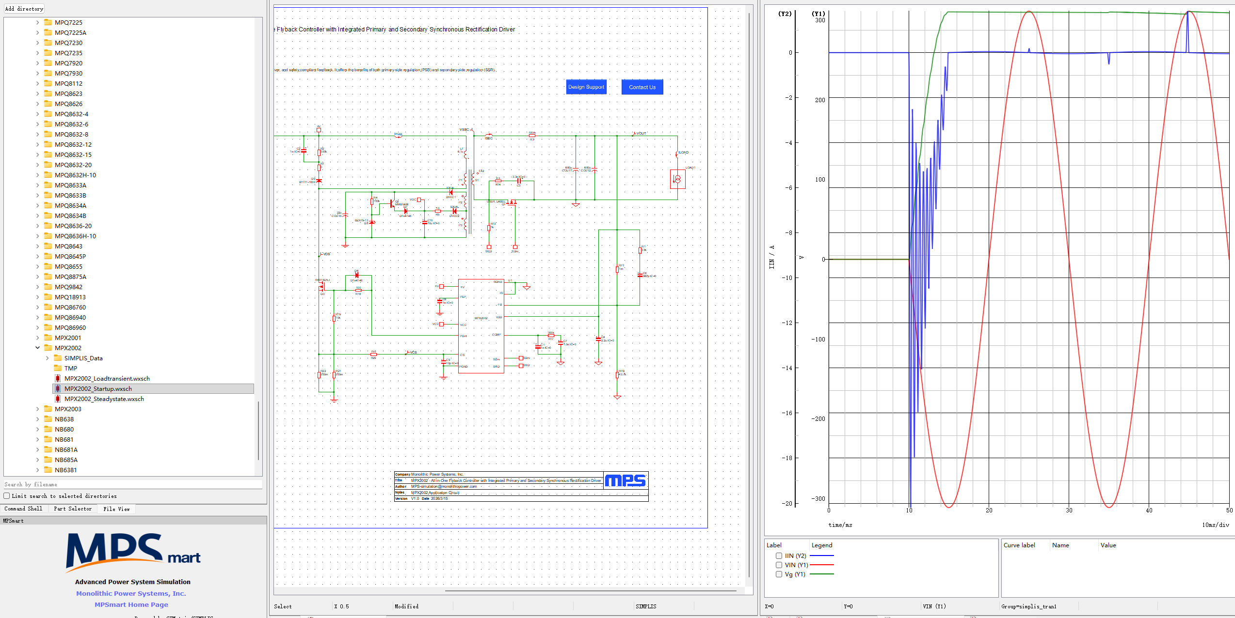

下载并安装MPSmart软件,从File View选型栏中选择MPX2002,具体选择MPX2002_Startup,双击,右侧画面会出现完整的原理图。
双击AC电源,在AC Startup Input Source栏中,可设置AC电源的参数,AC输入电压为220V,频率为50HZ,为国内常见交流电源。
双击LOAD1,对负载的参数进行修改,电流选择为6A。

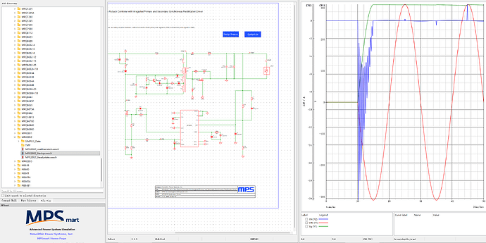

点击Simulator,在Stop time停止时间中选择仿真持续的时间,选择为50ms,然后点击Run,即可开始仿真。
可看到VSEC、VIN、VOUT等各个参数都有详细的曲线图。
