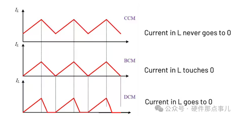

如何不让BUCK工作在DCM?我们首先得理解CCM和DCM的边界条件我们要知道DCM在何时发生。DCM的临界点BCM发生在电感谷值电流恰好为0时。
电感平均电流IL=Io (输出电流)
电感纹波电流 ΔI (峰峰值)
DCM发生在:IL平均值小于ΔIL/2纹波幅值时,即

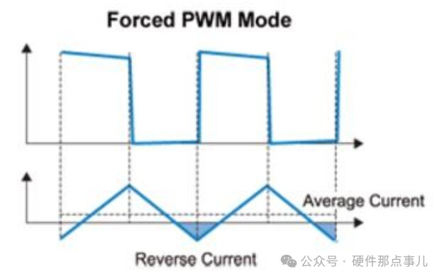

方案2:强制连续模式FCCM
对于采用同步整流,也就是使用下管MOSFET代替二极管的BUCK,许多芯片提供一种强制连续模式FCCM,Forced PWM模式。
在这种模式下,控制芯片会强制下管MOSFET在电感电流降至零后继续保持导通。这会导致电感电流反向流动,也就是 从输出电容流回电感)。由于电流从未断续,因此电路在任何负载下都始终保持在CCM模式,其环路特性也始终保持为二阶系统,从而保证了环路的稳定性。

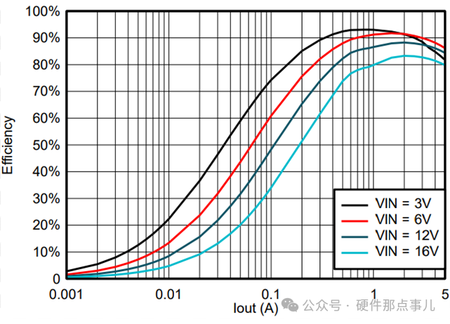

当然这种方式的代价是,在轻载下会消耗额外的能量,因为电流反向流动,导致轻载效率非常差。
DCM模式本身并无好坏之分,它是一种客观存在的工作状态。坏处是它会改变环路特性、增加峰值电流和纹波,好处是它能提升轻载效率,是追求待机功耗的应用的首选。作为硬件工程师,我们的任务不是简单地避免它,而是要预见和控制它。如果你不希望DCM发生,要么通过计算选择一个足够大的电感,要么选择一款支持FCCM模式的芯片。
