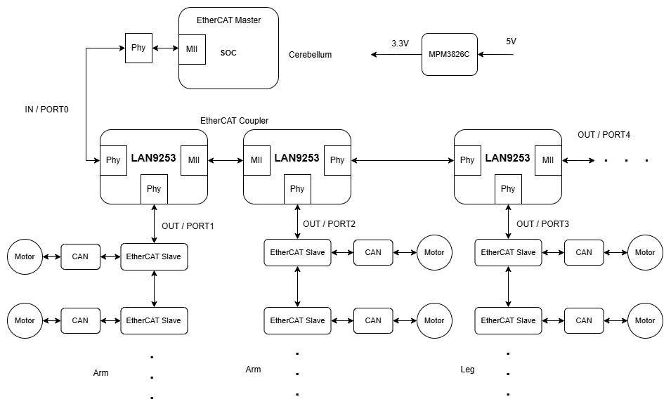

机器人EtherCAT分支器
项目背景
通信模块是机器人身上的重要组成部分之一,通信模块直接影响着其它模块的协同工作,市面上采用主流的通信协议包括EtherCAT、CAN、T1S等,而可靠的电源方案能降低各模块断连的概率。
项目简介
机器人EtherCAT分支器是面向机器人EtherCAT有线网络应用,能将“逻辑上的级联”转换成“物理上的分支”结构,简化模块见的布线,实现机器人小脑EtherCAT主站对各个关节EtherCAT级联从站的时钟同步控制,采用MPS高集成度的小体积电源模块,实现对通信系统高可靠性的供电。
系统方案
系统方案的框图如下所示:
通信单元:
采用LAN9253设计EtherCAT Slave分支器,在逻辑上仍然是级联结构,但是物理上是分支结构,方便机器人内部各个关节之间的布线,将EtherCAT Master下发的指令一次转发给各个执行模块,实现超低延时的时钟同步控制。
电源单元:
使用MPS电源芯片MPM3826C给LAN9253供电,同时MPM3826C的高集成度特性,也方便设计小体积的PCB板塞入到各个关节之中。
选用物料
  • 同步降压电源模块:MPM3826C

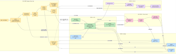

一、创意名称:智能家庭陪伴与辅助机器人
二、应用场景:为家庭提供日常辅助,如物品搬运、环境监控、老人陪伴、远程探视等。
核心:人机交互:配备语音识别、人脸识别和情感交互功能,能与家庭成员进行自然交流。
  • AI辅助
    • 语音与视觉识别:AI处理语音指令和摄像头画面,理解用户需求(如“把水杯拿过来”、“看看宝宝在干嘛”)。
    • 行为学习与预测:AI学习家庭成员的生活习惯,主动提供提醒或服务(如提醒吃药、在特定时间打开空气净化器)。
    • 安全监控:监测家中异常情况(如燃气泄漏、陌生人闯入)并及时报警。
三、实物验证:制作一个具备基本移动、语音交互和简单抓取功能的桌面级或小型地面机器人模型。
计划选择4轮麦克纳姆轮驱动+4自由度舵机/电机驱动机械臂抓手
四、芯片应用方案(易于手工制作):
  1. 电池与电源管理 (Battery & Power Management):
    • 电池监控MP2797 (TQFP-48, 7mmx7mm) 确保机器人长时间待机和使用时的电池安全。
    • 系统供电MP4583 (QFN-19, 3mmx5mm) 为主板、电机等提供稳定电源。
    • 核心逻辑供电:采用 MP4583 + LDO (如AMS1117-3.3) 的方案,为AI芯片、麦克风阵列、摄像头、显示屏等提供多路电源。
  2. 运动控制 (Motion Control):
    • 平稳驱动MP6543 (QFN-24, 3mmx4mm) 驱动小型机器人的直流电机,实现平稳移动。QFN-24封装尺寸适中,易于焊接。
    • 电流保护MCS1805 (SOIC-8) 监测电机电流,防止夹手或卡住时损坏。
    • 精确转向MA730 (QFN-16, 3mmx3mm) 提供轮子或舵机的角度反馈,实现精确的转向和定位。
  3. 对外接口与通信 (External Interface & Communication):
    • USB-C 充电与数据MP4201 (QFN-32, 5mmx6mm) 和 MP5038 (QFN-20, 4mmx4mm) 组合,实现通过USB-C接口快速充电和数据传输。
    • 端口保护MP4501 (TQFN-20, 3mmx3mm) 保护USB-C端口。
五、物料计划
1、大赛申请物料:
芯片型号 数量 用途备注
MP2797 1 电池管理核心
MPQ4589-AEC1 1 主电源降压
MP5038 1 快充协议
MP4501 1 接口保护
MP6540H 4 4个麦克纳姆轮驱动
MCS1805 4 4个电机电流检测
MA730 4 4个电机角度反馈
2、自备物料
麦克纳姆轮 4 实现基本移动,含前进、后退、左转、右转、左圈、右圈、左移、右移等
麦克轮电机 4 N20减速电机
机械臂舵机 4 SG90舵机(简易模型,验证功能)
INMP441 1 I2S麦克风
MAX98357 1 I2S扬声器(带扬声器)
0.96OLED 1 SS1306驱动128*64
主控核心开发板 1 Maker-ESP32-Pro(待定)

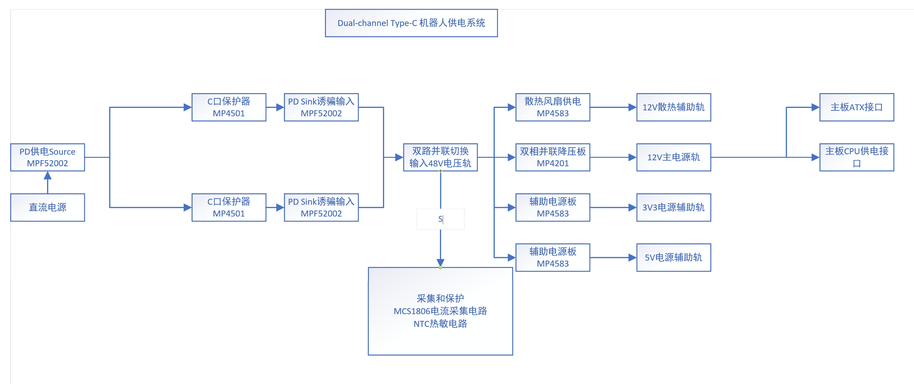

Dual-channel Type-C 机器人供电系统
一、项目核心
本项目针对机器人主控NUC、ITX工控机的供电需求,以 48V 为主母线,双 C 口兼容海量家用 PD 快充头,无需定制专用电源,大幅降低机器人用户使用门槛与成本;全方案采用 MPS 大赛指定物料,符合 ATX 主板供电规范,打造高可靠、智能化的机器人专用电源系统。
二、核心亮点
通用化创新:双 C 口兼容家用 PD 快充头,用户无需额外购置专用电源,使用成本极致优化
高效低发热:MP4201 多相交错并联方案,降低单芯片发热与输出纹波,适配 NUC 高负载长时间运行
全独立电源轨:12V 主轨、5V/3.3V 辅助轨、风扇供电直连 48V 母线,互不挤占功率余量,工况适配性强
全链路智能管控:蓝牙 MCU 通过 I2C 管控全链路电源,支持无线调参、OTA 升级,适配机器人运维场景
三、核心硬件选型(全大赛指定 MPS 物料)
功能模块 核心物料
双 C 口 PD 协议与保护——MPF52002、MP4501
12V NUC 主供电——MP4201(双相 / 四相级联)
5V/3.3V 主板供电 + 风扇供电——MP4583(3 路独立)
电流采集与保护——MCS1806 霍尔电流传感器
Dual-channel Type-C拓扑图

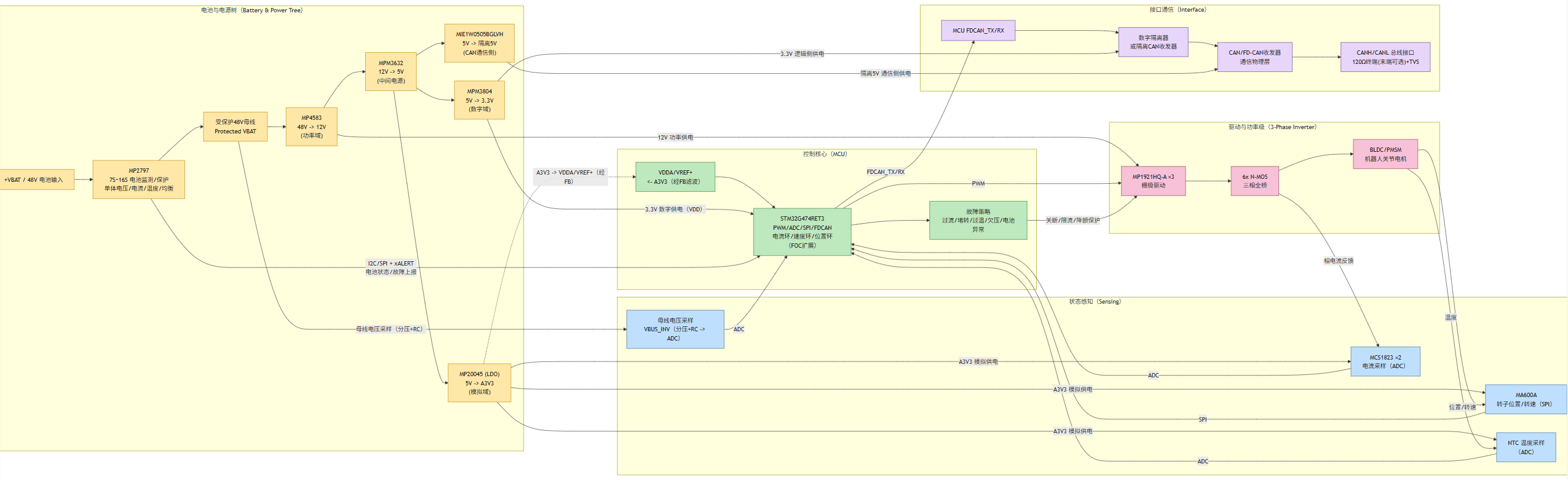

创意名称:面向智能配送与分拣机械臂的关节智能驱动与感知一体化模块
应用场景:针对工厂中多类零件识别、抓取、搬运和精准码放需求,模块为机械臂关节提供稳定驱动、位置闭环、负载感知与异常保护能力,支撑机器人完成零件分类、收纳与回收全流程任务。
必备物料:MP4583;MA600A;MP2797。
方案简介
智能配送与分拣任务要求机器人完成工件识别后的抓取、搬运、定位和精准码放。机械臂关节作为执行链路的核心,其低速稳定性、位置精度、负载感知能力和通信可靠性,直接影响工件是否能稳定夹取、准确投放以及避免掉落和碰撞。本方案设计一款面向机械臂关节的智能驱动与感知一体化模块,集成三相电机驱动、电流检测、磁编码位置反馈、温度监测、母线电压采样和CAN/FD-CAN通信接口。模块采用基于磁编码器反馈的有感驱动结构,可支持电流环、速度环、位置环及FOC控制扩展,适用于机械臂在分拣任务中的低速定位、柔性抓取和重复码放动作。模块还通过电流、位置、温度、母线电压等多源状态感知,对堵转、过载、过温、欠压等异常状态进行基础识别与保护,并通过CAN/FD-CAN与机器人主控进行状态上报、参数配置和运动指令交互,形成适合分布式机械臂关节控制的执行节点。由于机械臂关节模块采用48V电池供电,系统前端引入电池监测与保护能力,对电池单体电压、整包电压、充放电电流及电池温度进行监测,为后级驱动与控制电路提供受保护的VBAT母线,提升电池供电场景下的安全性和可靠性。
功能设计
电池监测与保护:
MP2797 用于48V电池包前端监测与保护,为系统提供电池状态评估、故障上报和供电安全保护。
电源管理:
MP4583 用作前级降压,将48V输入转换为12V,为三相驱动与功率级提供供电基础。
MPM3632 将12V进一步降压至5V,作为系统中间电源。
MPM3804 将5V转换为3.3V,为MCU和数字控制电路供电。
MP20045 由5V生成低噪声A3V3模拟电源,供电流检测、位置检测以及MCU模拟电源端使用,降低开关纹波对ADC采样精度的影响。
MIE1W0505BGLVH 将主5V转换为隔离5V,用于CAN通信隔离侧供电,降低电机驱动噪声和地电位差对通信链路的影响。
运动驱动:
MP1921HQ-A 高低侧栅极驱动器配合6个N沟道MOSFET构建三相全桥逆变器,实现BLDC/PMSM关节电机驱动。MCU输出PWM信号控制三相桥臂,为换相、调速、电流环控制和FOC扩展提供硬件基础。
电流检测:
MCS1823GQTE-320BRN 用于电机电流实时采样,支持双向电流检测,带宽可达120kHz,并集成过流检测(/OCD)功能。电流信息既可用于闭环控制,也可辅助判断抓取负载变化、堵转、碰撞和过载状态。
位置反馈:
MA600A 磁编码器用于采集电机转子位置与转速,支持SPI/SSI以及ABZ、UVW、PWM等输出方式。其位置反馈能力适合机械臂关节的低速稳定控制、重复定位和精准码放任务。
控制与通信:
主控采用STM32G474RET3,负责PWM输出、ADC采样、SPI位置读取、故障处理和CAN/FD-CAN通信。通信链路用于接收机器人主控的运动指令,并上传关节位置、电流、温度、母线电压和故障状态。
技术亮点
1.面向智能分拣任务的关节执行模块:模块直接服务于工件抓取、搬运和码放动作,重点提升机械臂低速稳定性、重复定位精度和动作可靠性。
2.驱动与感知一体化设计:将三相驱动、电流检测、位置反馈、温度监测和母线电压采样集成到同一关节模块中,使关节从单纯执行器升级为可感知、可诊断的智能节点。
3.多源状态融合保护:通过电流、位置、温度和母线电压信息,可识别堵转、过载、过温、欠压等异常情况,降低分拣过程中工件掉落、误放和碰撞风险。
4.紧凑型模块化架构:采用小封装电源、驱动和传感器器件,便于集成进自研一体化关节模组,也方便后续扩展到桌面机械臂、轮式机器人机械臂或末端执行机构。
系统框图
物料数量
申请物料:
MP2797 x2
MP4583 ×2
MA600A ×2
自备物料:
MPM3632 ×1
MPM3804 ×1
MP20045 ×1
MIE1W0505BGLVH ×1
MP1921HQ-A ×3
MCS1823GQTE-320BRN ×2
N沟道MOSFET ×6
STM32G474RET3 ×1
CAN/FD-CAN收发器 ×1
数字隔离器或隔离CAN收发器 ×1
电压分压电阻及外围阻容器件 ×若干
